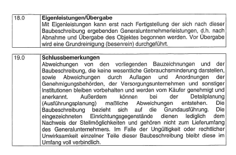

Allgemeines: Architekturleistungen, die zur Erstellung des Bauwerkes nach Maßgabe dieser Babeschreibung notwendig werden, sind enthalten, ebenso die Kosten für die Ingenieurleistungen /Statik/Wärmeschutz). Ebenfalls ist im Kaufpreis die öffentliche Ersterschließung gemäß Baugesetzbuch enthalten. die Schlusseinmessung erfolgt über das vom Generalunternehmer beauftragte Vermessungsbüro. Das Bauvorhaben liegt im Geltungsbereich des Bebauungsplanes xxx xx xxxx xxx , dessen Festsetzungen zu beachten sind.

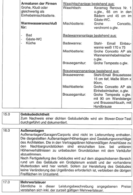

Ist die Sohle aus WU-Beton, C25/30 soweit in Ordnung? Irgendwie konnte ich im Internet nur finden, dass diese mit einer Folie geschützt werden soll/ muss. In der Baubeschreibung steht nur was von einer "Alueinlage"

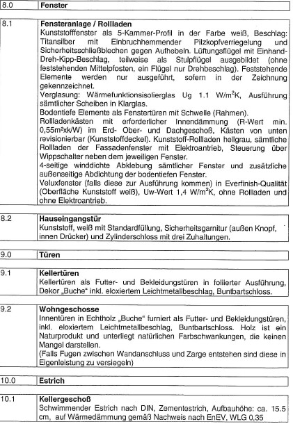

Gipskarton-Ständerwerk???? Gipsfaserplatten eignen sich hier doch viel besser, allein vom Schallschutz, wegen höherer Masse auch besser geeignet.

Hier denke ich allein an die Heizkosten. Ich denke, man sollte auf mal über Dreifachverglasung und 7-Kammerprofile oder über Holzfenster nachdenken.
UG 1.1 W/m²K ist soweit ich mich schlau gemacht habe auch i.O. oder? Auch hier fehlt der Hersteller (Fenster und Rollladenkasten)
Damit sind keine Röhrenspantüren gemeint oder? Ich überlege mir diesen Punkt rauszunehmen und es in Eigenleistung zu machen. Man wird sicherlich hier etwas einsparen können..

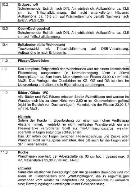

Im Angebot ist eine Fußbodenheizung, ind er Baubeschreibung steht aber Zementestrich... ich brauche doch einen (Glasfaser)armierten Heizungsestrich oder?
keramische Fliesen für 23,- €/m² auch hier denke ich, dass es besser wäre diesen Punkt rauszunehmen

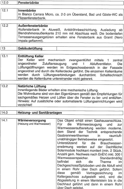

Fensterbänke außen Aluminium? Habe ich bis jetzt selten gesehen, selbst in einer Mietwohnung ist es bei uns nicht üblich. Granitfensterbänke/ Kunststein müsste ich noch ändern.

- Warum ist unter diesen Voraussetzungen kein Kfw 70 gegeben?
Der Bauträger sagte, dass man die Heizungsart ändern müsste

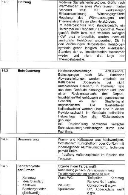

- Saniausstattung ist zwar mit Markennamen aufgeführt, man weiß aber nie was es genau gibt.

Ich habe jetzt nur den Punkt E-Anschlüsse in der Küche gesehen. Da sehe ich nur eine Kombidose für einen untergebauten Backofen. Sollte der Backofen hochgestellt werden, dazu vielleicht noch ein Dampfgarer oder ähnliche Heißgeräte, dann fehlen da schon mal dafür jeweils extra abgesicherte Steckdosen.
Generell solltest du die Anzahl der Steckdosen überprüfen. Was ich gar nicht sehe ist LAN-Verkabelung oder weitere TV-Verkabelungen außer im Wohnzimmer.
Fremdvergaben sind immer ein großes Koordinierungsproblem. Hier wäre dann wieder jemand für die Bauüberwachung und -Planung sinnvoll. Eigenleistung ... das darf man nicht unterschätzen, was da an Arbeit anfällt und ist nicht damit zu vergleichen, dass man vielleicht schon mal das Laminat für ein Zimmer verlegt hat usw.

Guten Abend,
ich sehe auf Anhieb einiges, was es zu spezifizieren/ändern gäbe. Z.B. gibt es entweder einen wasserundurchlässigen oder aber einen druckwasserdichten Beton; wasserdicht ist eine Fensterscheibe im günstigsten Fall auch
Ich finde es gleichermaßen mutig und schade, daß Du die Unterlagen dem Forum, bzw. dessen Mitgliedern zur Prüfung vorlegst. Besser wäre es, die BB nebst Vertragsunterlagen in kundige Hände zu geben und erst danach vlt. noch offene Fragen hier zur Diskussion zu stellen. Das, was Du suchst/brauchst, kann kein Bauherr leisten, dafür braucht es jede Menge Wissen und nicht selten zusätzlich einen RA !
Gehe zur Verbraucherzentrale, zum Verband Privater Bauherren oder zu einem Sachverständigen mit nachweislicher Erfahrung; ein Schnupperkurs bei der VHS ähnelt dem bekannten Frikadellenschein und bringt Dich nicht vorwärts. Es wird Dich zwischen € 400.00 und ggf.. € 1.000,00 kosten, aber es ist gut investiertes Geld und läßt Dich ruhiger schlafen, sofern und falls Du den Werkvertrag unterschreiben willst.
