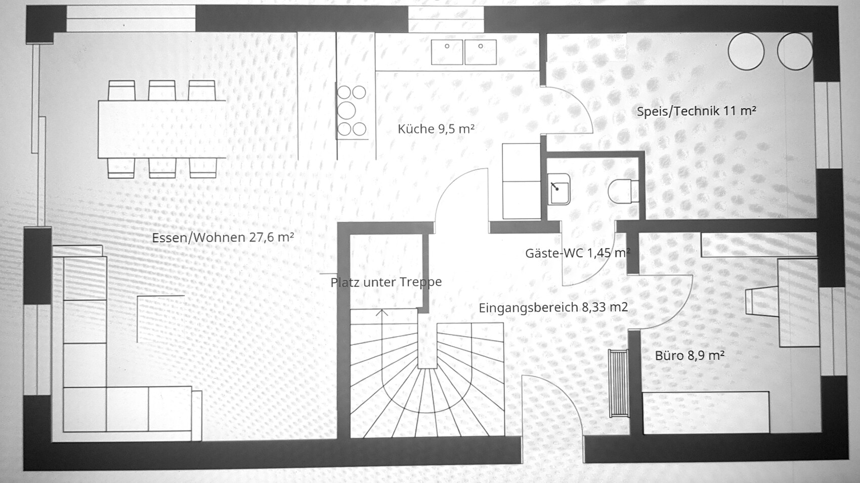

kaho674 schrieb:
Es ging mir nicht um den Treppenantritt an sich. Ich wollte nur den Ort beschreiben, wo es zu einer massiven Engstelle kommt. Ein Nadelöhr, wo alle ständig lang wollen und sogar stehen bleiben. Wär es nur der Treppenantritt, dann wär's ok, aber da ist außerdem ein Wandschrank, wo man die Klamotten ablegt und der HAUPT-Zugang zum Wohnbereich. Alles auf 1,40m - das gibt Chaos.
Sehe das Problem auch nicht.
Für ein Haus dieser Breite finde ich den Eingangsbereich großzügig.
Ich sehe zwei vernünftige Stellen für die Garderobe (oder eben auch zwei).
Klar ist mehr Platz immer besser, aber hier von massiven Einschränkungen zu sprechen ist imho praxisfern.
Jedes Reihenhaus und die meisten Doppelhäuser sind 'massiver' eingeschränkt und werden von glücklichen und sich an- und ausziehenden Familien bewohnt.
Das Gäste-WC ohne Fenster sowie die 'Durchgangsküche' sind sicherlich ungewöhnlich, groß problematisch sehe ich es aber auch nicht.
Wenn ich nachzähle, wie oft das Fenster in unserem Gäste-WC geöffnet ist, halte ich es für deutlich entbehrlich.
OG sieht gut aus, die Ankleide würde ich mir komplett sparen.
Himmelsrichtungen fehlen komplett, oder hab ich das irgendwo überlesen?

In wievielen Reihenhäusern hast Du schon gewohnt? Ich möchte nicht mehr so wohnen. Die Enge im Flur damals hat mir gereicht - war mir genug Praxis. Aber mir geht es gar nicht so sehr um den Flur an sich, sondern um den Verkehrsknotenpunkt vorm Treppenantritt.
Ich würde die Laufrichtung der Treppe drehen und auf den wandschrank verzichten. Eher noch nen Schrank ins Büro stellen.
Danke für die Rückmeldung
Das mit der Ankleide versuche ich nachher noch, ja.
Die Himmelsrichtungen fehlen, stimmt! Sorry!
Also, die Kinderzimmer bzw. der Essbereich und das Wohnzimmer hätten ein Nordwest-Ausrichtung, direkt in den Garten. Büro und Elternschlafzimmer sind der Süden.
kaho674 schrieb:
Ich würde die Laufrichtung der Treppe drehen und auf den Wandschrank verzichten. Eher noch nen Schrank ins Büro stellen.
Versuch ich nachher auch mal!
saralina87
05.05.20 14:41
saralina87 schrieb:
... Das war der letzte Stand.
Seitdem hat uns der Ingenieur des GU ein Angebot gemacht, wir fanden es super und haben uns daher vom dortigen Architekten ein Haus "basteln" lassen. Leider darf ich den Grundriss nicht einstellen, aber aufgefordert von @11ant hier mal verbal, was sich verändert hat (wohlgemerkt: die Architektin kannte meine Zeichnung nicht!):
Im EG bleibt die Grundanordnung der Räume. Das Gäste-WC wurde aber bis zur Außenwand verlängert und hat nun ein Fenster und eine Duschvorbereitung.
Unser Grundstück ist ja auf einer Seite 26m lang, auf der anderen Seite 20m - die Architektin hat das Büro dementsprechend in einer spitzen Gaube untergebracht, so dass der Platz voll ausgenutzt wird.
Die Außenmaße des Hauses sind somit 12,11m an der kurzen und knapp 15m an der langen Seite.
Zwischen Treppe und Küche ist keine Tür, sondern ein offener Durchgang. Unter der Treppe (Breite 2,62m) befindet sich die "Speis". Der Hauswirtschaftsraum hat 12qm.
Im OG musste der von mir angedachte Waschraum weichen, Waschmaschine und Trockner werden nun doch nach unten verfrachtet. Die Gaube im EG dient im OG als Balkon der Kinderzimmer (die im Süden liegen). Gegenüber der Treppe befindet sich das Bad und symmetrisch zu den Kinderzimmern im Süden liegt im Norden das Elternschlafzimmer. Der gesamte Eingang des Elternschlafzimmers ist ein begehbarer kleiderschrank.
Besonderheit: Wir haben nur 18 Grad Dachneigung (hat mit der Abstandsregelung in Bayern zu tun) und daher einen offenen Dachstuhl (Kniestock 2,30m), wollten aber dennoch zumindest ein bisschen zusätzlichen Stauraum haben und haben daher im Elternschlafzimmer eine Kehlbalkendecke eingezogen (mit Luke im begehbaren Kleiderschrank).
