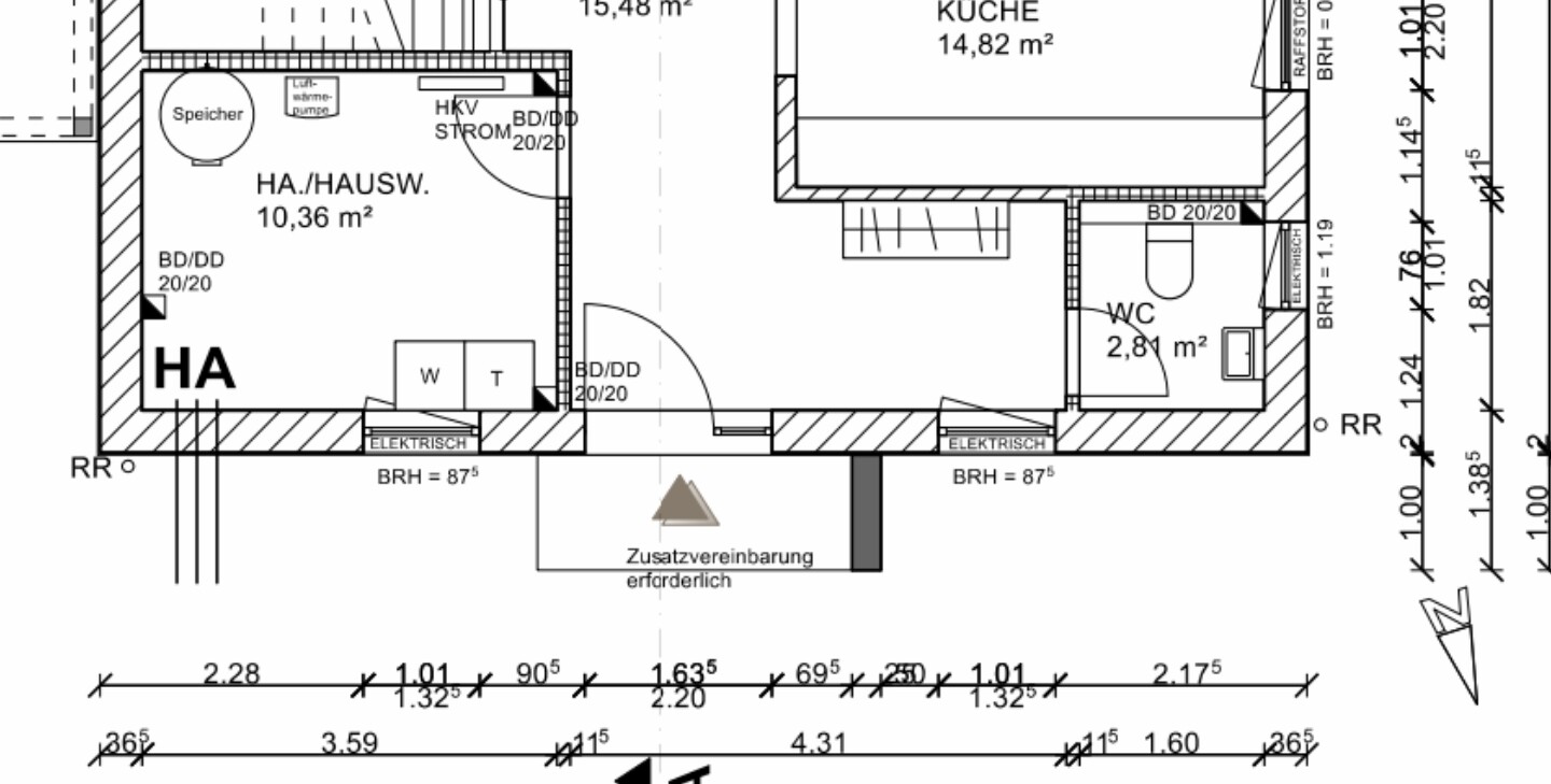

Das Gäste-WC hat die Maße 1,6x1,82m.
Wie würdet ihr die Sanitärobjekte anordnen? Findet ihr diese Version exotisch, da neben dem waschbecken das Fenster ist?
Eine Möglichkeit wäre die Kloschüssel zu drehen, so dass darüber das Fenster ist. Diese Abordnung sieht man öfter. Die hier gezeigte scheint mir unüblich zu sein, aber was weiß schon ich
Was ist aber die eleganteste Methode? Oder: wie würdet ihr es machen, wenn es euer Gäste-WC wäre?
Grundriss: Küche, WC, Hauswirtschaftsraum und Flur.

Bei 3 m² gibts nicht so viele Varianten. Also warum nicht?
hausnrplus2515.05.20 21:01
Man sollte halt gewährleisten können, dass man hineingehen, die Tür schließen und dann die Toilette nutzen kann.
(Platz zw. Tür und Waschbecken sowie Tür und Toilette sieht aber okay aus)
Ansonsten könnte man die Tür auch nach außen öffnen lassen und egal welche Version, ihr hättet mehr als ausreichend Platz IM Raum.
Idee, einfach weil du danach gefragt hast: planrechts unten die Toilette in die Ecke setzen, also schräg?! (dann müsste aber wohl die Tür etwas hochgesetzt werden)

Tür nach außen ist ne gute Alternative, ansonsten gibt es nicht viel Möglichkeiten.

Das ist nur ein Bodendurchbruch. Darüber ist das Schlafzimmer
Da man diese Anordnung nicht so oft sieht, dachte ich, dass es vielleicht Gründe hat. Aber die Kloschüssel schräg setzen ist irgendwie auch nichts für mich. Ich hab das Gefühl, dass das Fenster immer seitlich zum Waschbecken und nicht neben das Waschbecken platziert wird. Mein Mann findet es toll wie es ist. Ich störe mich nur etwas dran. Aber ist ja auch nur ein WC. Wenn ihr das nicht komisch findet, dann ist da wahrscheinlich auch nichts komisch dran.
