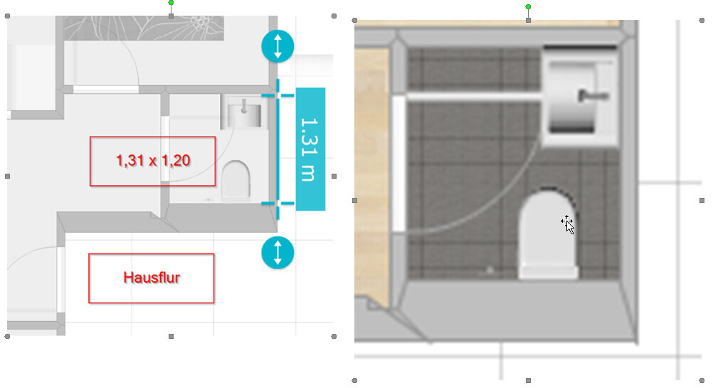

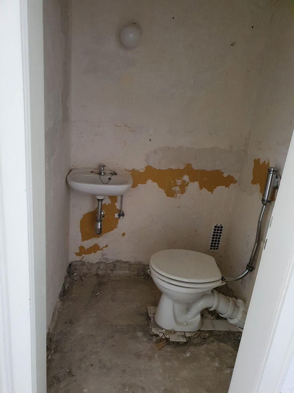

Hier mal die beiden Baustellen : Gäste-WC
Sanierung das Gäste-WC (1,22x1,36 = 1,65 qm)

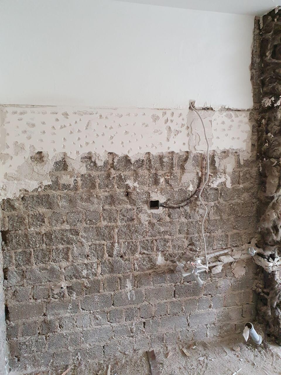

und so sieht´s derzeit aus:
Hier beim kleinen Bad wäre auch sonst die Idee, die Tür nach außen zu versetzen, dass diese zur Haustür hin aufgeht. Das stört nicht weiter und man muss die Öffnung dieser dann im Bad nicht weiter berücksichtigen. Wäre die Frage, ob man dadurch viel mehr Platz gewinnt und dann anders planen kann oder ob das keinen wesentlichen Unterschied macht. Das Bad ist ja nun mal sowieso sehr klein , hier der Stand aktuell

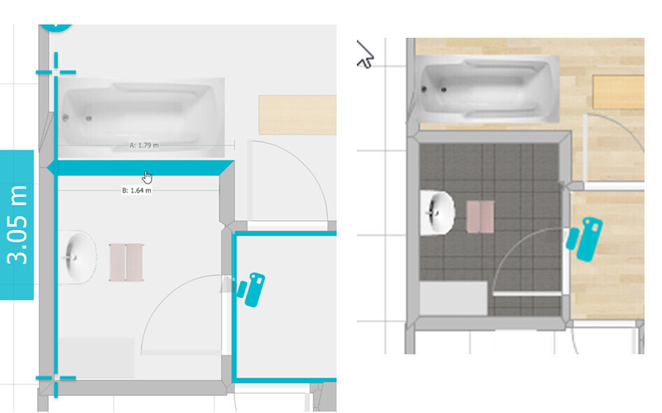

Sanierung des Badezimmer (durch Wandversetzung: 3,05x1,6 = 4,88 qm)

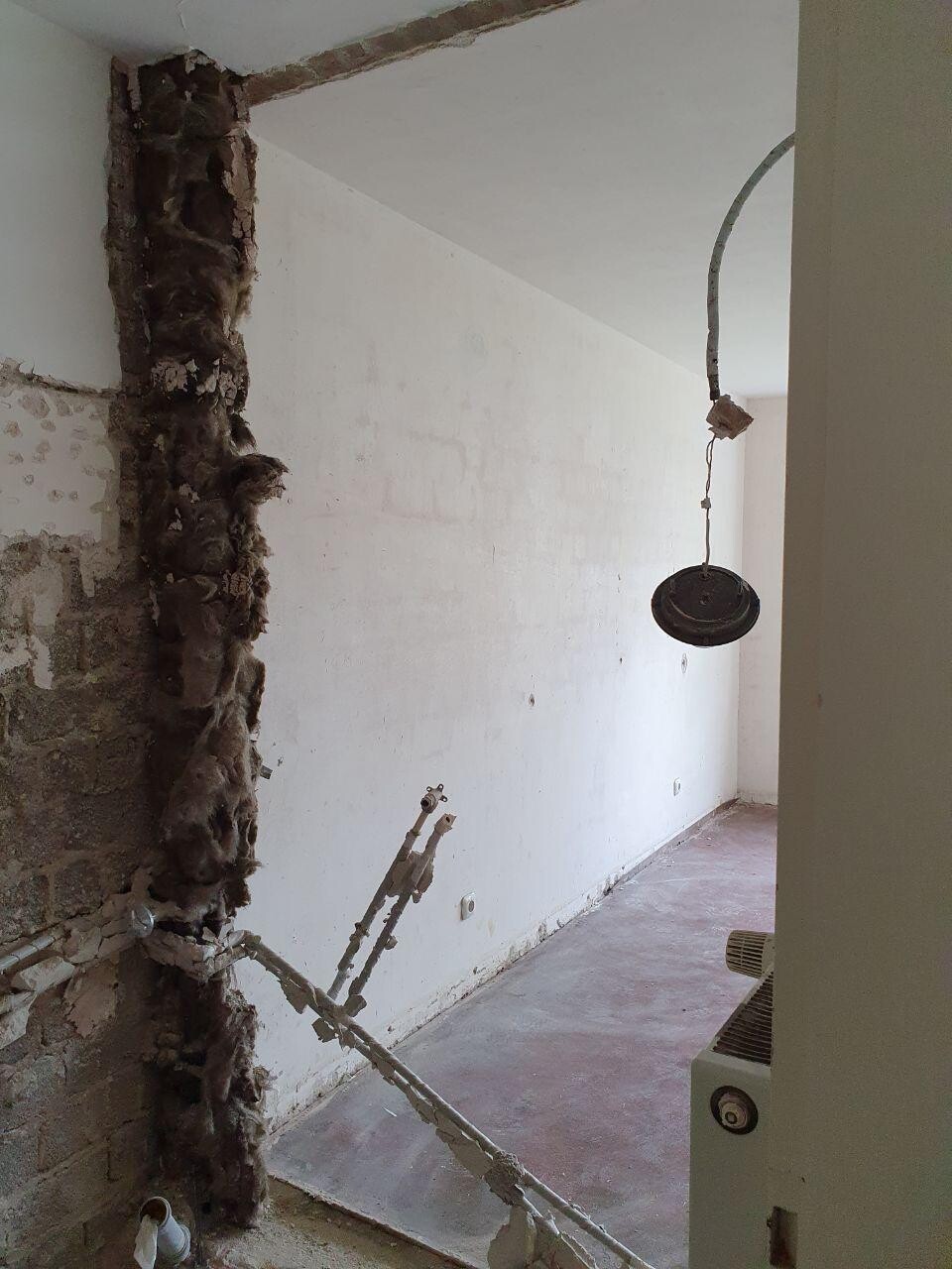

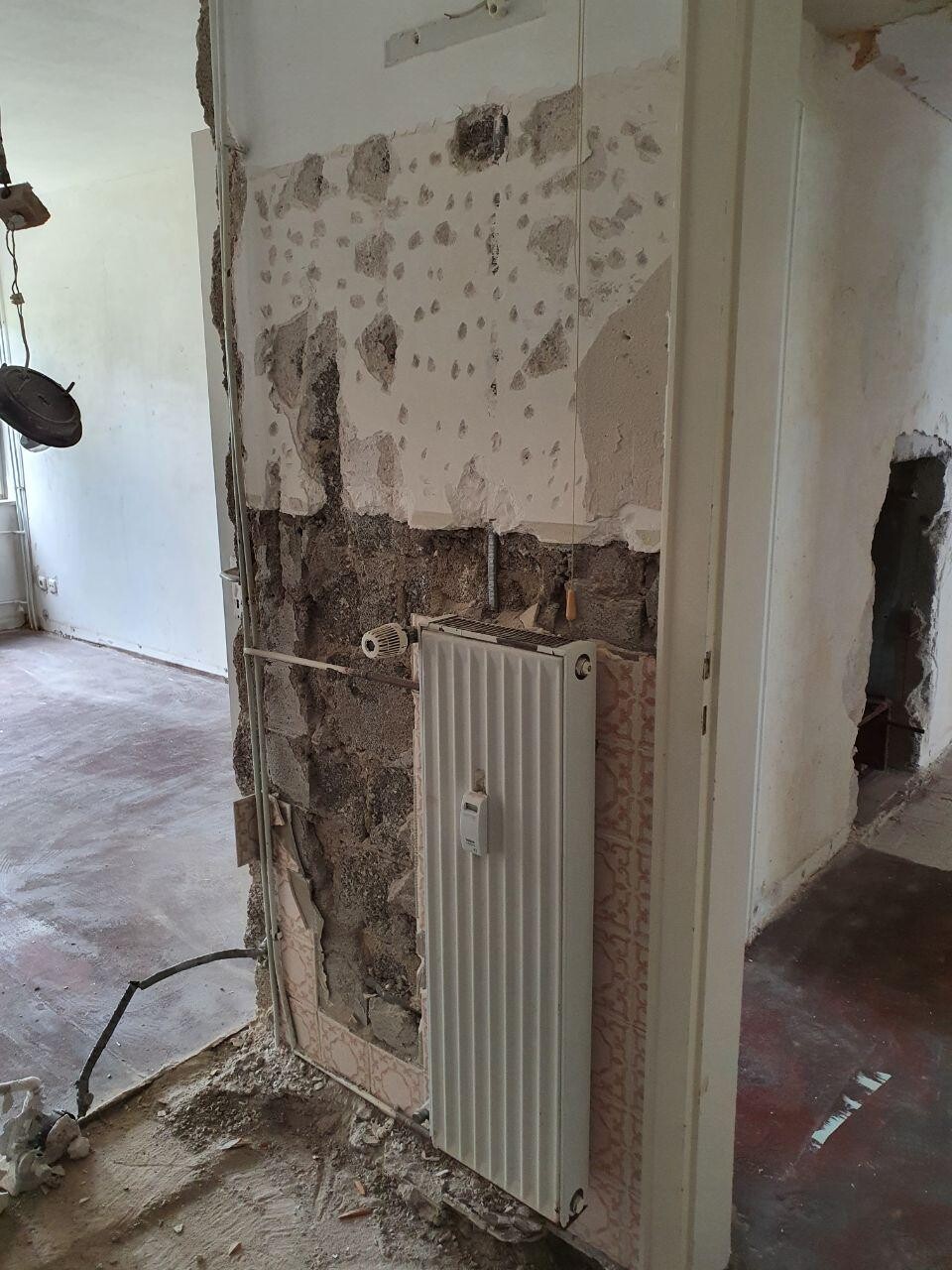

Und so sieht´s derzeit aus:
- Evtl. Durchlauferhitzer (? hier muss Starkstrom ran , teuer und eigentlich unnötig, sagt meine Freundin... Ich bin unsicher ob das nicht die Verwendbarkeit verbessert und den Wiederverkaufswert der Wohnung falls wir doch noch eine besser Wohnung ein Haus finden
- Kleines Waschbecken, gerne auch mit Waschtischunterschrank (rund oder eckig, je nachdem was platzmäßig dort mehr Sinn macht --> Godmorgon Ikea? Vs Geberit Icon und dann was drunter oder frei hängend)
- WC, wenn möglich gerne mit hängendem Tiefspül-WC und versenktem Spülkaste (Geberit o.ä., Druckplatten wie Sigma 01, diese haben wir in unserer derzeitigen Mietwohnung)
- (Ggf. kleiner Handtuchheizkörper 45 cm, Höhe geringer 1m, das muss halt passen)
- Verzicht auf Wandfliesen?Aber dann sieht es mit versenkten dem Wandspülkasten etwas komisch aus, vermutlich
- Durchlauferhitzer
- Große Duschbadewanne (etwa 1,70x75) mit Spritzschutzwand VS große Badewanne und später nachrüsten.. Mir ist unklar ob die Duschbadewannen den Mehrpreis wirklich wert sind
- Großes Waschbecken (Geberit Icon , oder Ideal Standard, oder ähnlich)
- Langer, breiter Handtuchheizkörper neben der Tür (75xmind.112)
- Fliesenspiegel 1,20 bzw um die Wanne etwas höher
Was meint Ihr zu unseren Plänen wo muss ich mir noch mehr Gedanken machen, habt Ihr eine ähnliche Stadtwohnung und dort derartige Sanierungen schon geplant ? (ehrlich gesagt weiß ich auch gar nicht wo ich anfangen soll, wir sanieren gerade wie gesagt ALLES (bis auf Fenster und anderen Gemeineigentum) und das Bad / die Fliesen stehen halt gerade am dringlichsten an, ich dachte ich poste hier mal)
Über Eure Meinungen und Anregungen freu ich mich. Sind zwar nur 5qm und 1,5qm aber wir wollen das zu viert nutzen habt ihr Ideen zu guten Ausstattungen?
- Wenn Ihr sowieso Elektro verlegen lasst, kann man das machen. Nötig ist es auf jeden Fall nicht. Wie wäre es mit einem Mini-Durchlauferhitzer? Der kommt auch mit "normalem" Strom aus.
Kleines Waschbecken, gerne auch mit Waschtischunterschrank (rund oder eckig, je nachdem was platzmäßig dort mehr Sinn macht --> Godmorgon Ikea? Vs Geberit Icon und dann was drunter oder frei hängend)Icon lässt sich gut mit Godmorgon kombinieren. Man muss nur den Abfluss passend zum Unterschrank (oder umgekehrt) machen.dankon7gookoel schrieb:
WC, wenn möglich gerne mit hängendem Tiefspül-WC und versenktem Spülkaste (Geberit o.ä., Druckplatten wie Sigma 01, diese haben wir in unserer derzeitigen Mietwohnung)Dann macht das doch.dankon7gookoel schrieb:
(Ggf. kleiner Handtuchheizkörper 45 cm, Höhe geringer 1m, das muss halt passen)Völlig unnötig.dankon7gookoel schrieb:
Verzicht auf Wandfliesen?Aber dann sieht es mit versenkten dem Wandspülkasten etwas komisch aus, vermutlichFliesen nur da, wo nötig. Also Boden, und hinterm Waschbecken. Am WC geht es auch ohne - sieht auch nicht komisch aus. Bietet aber immer einen schönen Akzent, wenn man ein paar Fliesen oder Mosaik nimmt.dankon7gookoel schrieb:
Hier beim kleinen Bad wäre auch sonst die Idee, die Tür nach außen zu versetzen, dass diese zur Haustür hin aufgeht.Es hilft zumindest, die Tür nicht einfach in den Rücken geknallt zu bekommen, wenn jemand ins WC geht, während ein anderer sich darin befindet.dankon7gookoel schrieb:
Große Duschbadewanne (etwa 1,70x75) mit Spritzschutzwand VS große Badewanne und später nachrüsten.. Mir ist unklar ob die Duschbadewannen den Mehrpreis wirklich wert sindGroße Dusche und auf Wanne verzichten.Der Rest ist Geschmackssache. Ich würde z.B. auf den Handtuchheizkörper verzichten. Hat sich bei mir/uns noch nie bewährt.
Auch die Fliesenauswahl bzw. Wandgestaltung sieht jeder individuell. Out ist allerdings das bis zur Decke gekachelte Bad, das wie ein OP-Saal aussieht.
Icon geht auch hier gut mit Godmorgon zu kombinieren. Würde aus der Serie lieber einen schönen Hängeschrank statt des Handtuchheizkörpers nehmen. Irgendwo muss Euer ganzes Zeug ja auch hin.
Wo kommst du denn auf 175 cm Wannenlänge im großen Bad? Ich sehe da Max. 160 cm Außenmaß der Wanne und da sollte man sich überlegen auf die Wanne zu verzichten und eine wirklich schöne Dusche mit viel Platz einzubauen.
Soll das große Bad kein WC bekommen?
Für das kleine Bad auf jeden Fall die Tür nach außen aufgehen lassen. Das könnte man sich auch für das große Bad überlegen. Das ist in meinem Bad (ca. 210x210cm) der Burner.

dankon7gookoel19.04.20 09:13Hallo zusammen, vielen Dank für die vielen Antworten allen voran Norderney . Wir hatten tatsächlich auch schon geplant im Gäste-WC die Wand zu durchbrechen und hier noch eine Dusche einzubauen. Namen dann aber Abstand wegen der Kosten , die Frage ob wir hier die Badewanne nicht einfach zugunsten eines großen Duschbereichs einsparen ist berechtigt. Danke! Die Maße geben in der Quere des Badezimmers wirklich nur eine kleine Badewanne her, wir hatten auch überlegt diese noch mal zu drehen dann eine größere zu nehmen oval, rund oder eckig. wir baden bisher eigentlich sehr gerne, aber nachhaltig ist das natürlich selbst bei vier Mann nicht so richtig.. Okay, Im Gäste-WC sparen wir dann den Handtuchhalter ein. Auch der Tipp mit dem kleinen Durchlauferhitzer ist vielleicht eine Option wobei ich vermute das dann solch ein Gerät auch Wartungs intensiver sein könnte , in jedem Fall werden wir das bei der Planung der Steckdosen im Gäste-WC berücksichtigen müssen. die Kombination von Godmorgon (IKEA) mit den Geberit Ikon werde ich jetzt noch mal bei der Google Bildersuche anstrengen, zur Inspiration
ein Grundriss mit den Rohren haben wir leider nicht, aber ich könnte diese in der Skizze anzeichnen. Beim Gäste-WC sind die Rohre rechter Hand wenn man rein kommt ,am Ende der Wand.
Im Bad sollte das ungefähr dort sein wo auf der Skizze das Waschbecken angezeichnet ist.
Die Türen werden wir dann bei beiden Räumen nach außen versetzen mit neuen Türen, Türrahmen und Zargen , das macht ja wohl wirklich viel aus
die Frage, ob man in dem großen Bad noch ein zusätzliches WC einsetzt muss ich noch mal überlegen. sagt die hatten bei dir vierköpfig sind auch ursprünglich überlegt das kleine Gäste-WC zu erweitern haben das dann aber zugunsten der Erweiterung des eigentlichen bads gestrichen ...wir wollten insgesamt wie gesagt für Fliesenestrich und die eigentliche Installation sowie die Erneuerung der Leitungsanteile in der Wohnung nicht mehr als 20.000 bezahlen, ich vermute hier kämen wir an ein Limit wenn wir noch das Gäste-WC erweitern

Na ja, ich finde es schon ganz praktisch, wenn ein WC dort ist, wo ich duschen will. Denn oft muss man ja schnell noch mal auf Toilette.
Die 305 x160 cm würde ich von planoben mit
90 cm Duschbreite, dann 90 cm breite und 10 cm tiefe Duschabtrennwand setzen. Dann bleiben nach rechts 70 cm Durchgang in die Dusche, die man, wenn es zu viel spritzt mit einem Duschvorhang oder einer nach innen rechts öffnenden Duschtür schließen kann.
Dann 120 cm Waschtisch mit Unterschrank, z. B. Godmorgon
Und es bleiben 85 cm für ein WC.
Die Badezimmertür sollte dann idealerweise auch nach außen und planunten aufgehen.
