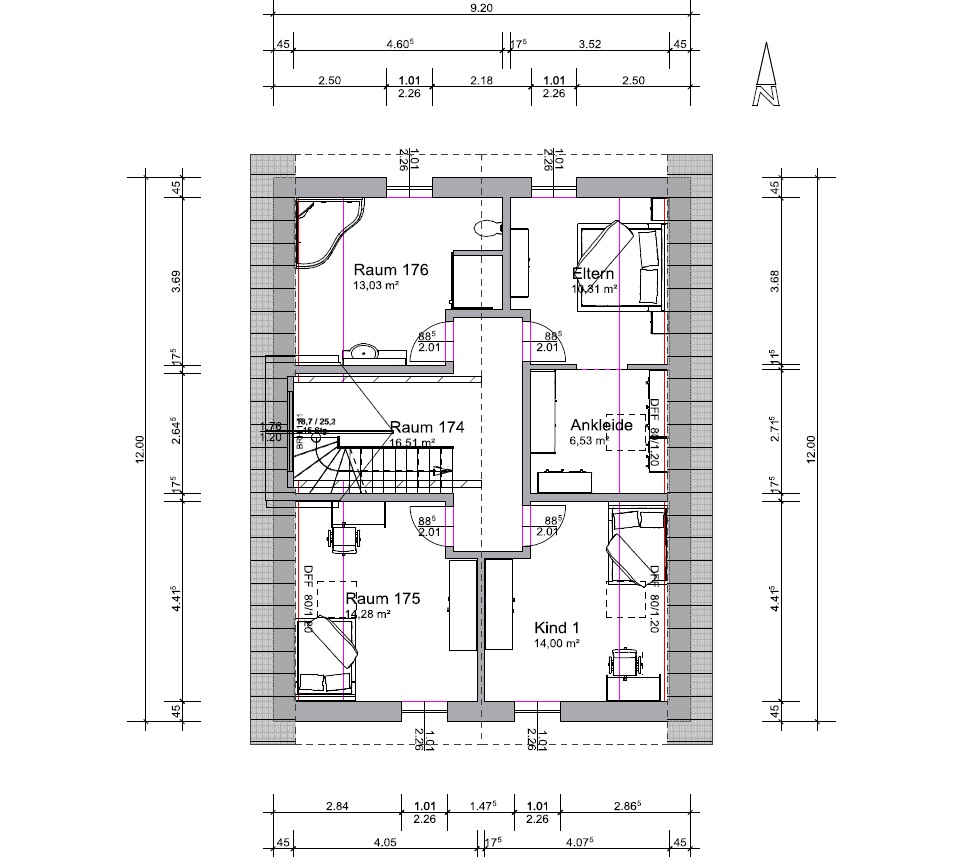

Ach ja was aus unseren laienhaften Zeichnungen evtl. nicht deutlich wird, dass aus dem OG eine feste Treppe (an gleicher Stelle der Postion der EG-Treppe) vom OG in den Spitzboden gehen soll --> daher auch die Gaube.

Das OG finde ich ganz ok. Evtl. noch über eine Tür zwischen Ankleide und Flur nachdenken, das erspart umständliche Wege mit der Wäsche und ihr müsst nicht immer durch das Schlafzimmer laufen.

Die extra Dusche hinter dem Gäste-WC würde ich in Frage stellen. Dazu ist der Weg zw Schlafbereich und Dusche zu lang.
