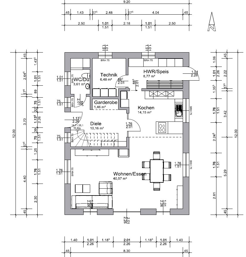

Ich habs jetzt wegen der ganzen Treppen- und Saugdiskussion nicht mehr im Kopf, aber ich frage mich ob du die Speis wirklich brauchst. Ich würde den Platz dem Hauswirtschaftsraum zuschlagen und lieber die Küche etwas größer gestalten.
Damit fällt eine (unnötige) Tür weg und du hast einen Raum den du besser gestalten und ggf. unterteilen kannst.

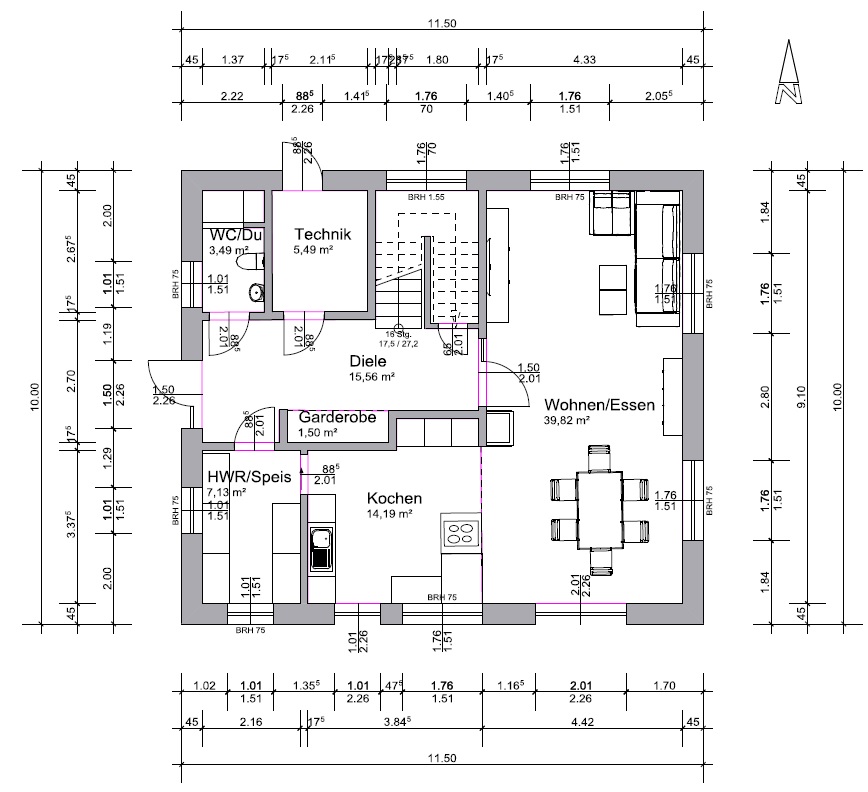

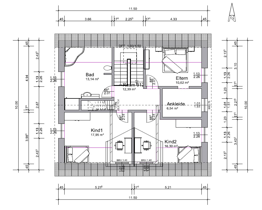

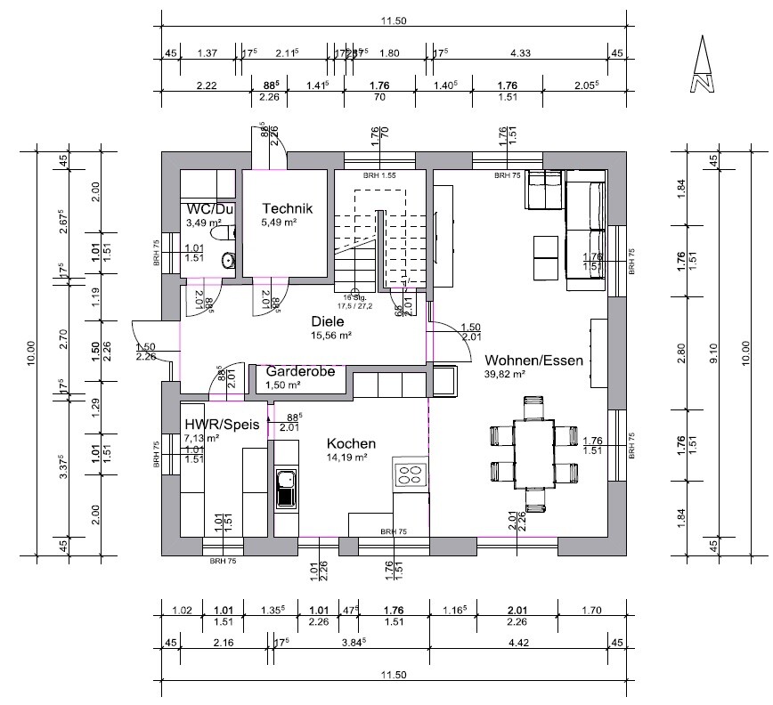

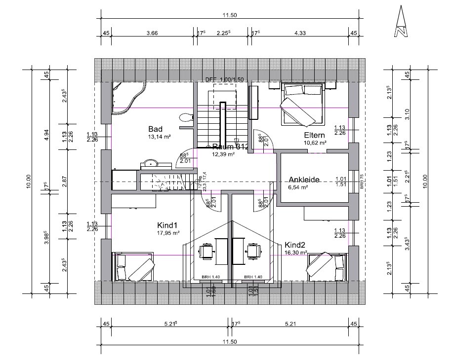

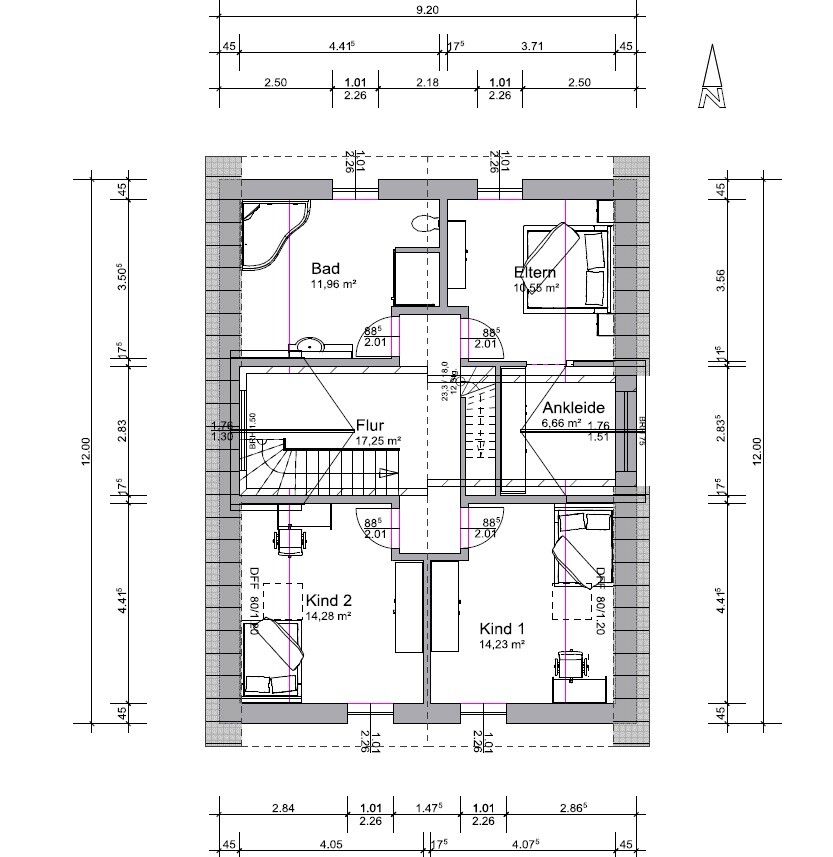

Wir haben jetzt noch mal eine 2. Variante erstellt, mit einer etwas geänderten Hausposition, da man hierbei meiner Meinung noch etwas mehr den Garten nutzen kann.
Ich stelle hier beide Varianten noch mal rein. Wäre schön, wenn ihr uns mal sagen könntet welche Vor-/Nachteile ihr jeweils seht und welches eure favorisierte Variante wäre.Die jeweilige Raumnutzung und Größen sind nahezu identisch nur aufgrund des veränderten Eingangs entsprechend anders angeordnet
Was uns an der jeweiligen Variante besser gefällt:
Var1: (Eingang lange Seite)
+ Größe der Diele im EG (fällt bei Eingang auf langer Seite immer einfacher, beim Giebeleingang ergibt sich immer ein recht langer Flur)
+ hellerer Flur im OG
Var2: (Eingang Giebelseite)
+ größerer Gartenbereich
+ Küche näher an Terrasse + Terrassentür (Diskussion ob eher in Küche oder in Speis, um mehr Arbeitsfläche in der Küche zu bekommen)
+ hellere Kinderzimmer durch Gaube
+ kleiner Stauraum unter Treppe
Da des öfteren die Frage nach der Notwendigkeit der Speis kam...wir würden gerne Technik von Hauswirtschaftsraum/Speis trennen. deshalb haben wir diese immer noch mal separat an der Küche angeordnet.

Sehe ich wie @BeHaElJa ... Variante 2 gefällt mir um Klassen besser .. schöne Podesttreppe nicht in Eingangsnähe usw.
Küche würde ich allerdings eher anders aufteilen .. links an der Wand zum Hauswirtschaftsraum die Kochfeldzeile ... weniger Querströmungen für die Dunstabzugshaube und dann mitten im Raum eine Spülen/Arbeitsinsel mit Blick nach Süden.
Tipp ... gönne beim nächsten Mal verschiedenen Varianten eigene Beiträge, dann kann man Bilder etc. schneller zuordnen
milkie
Definitiv Variante 2
Aber Technik und WC tauschen. 1. wegen Schmutzbereich bei der Haustür und 2. wegen WC Fenster neben der Haustür.
Wollt ihr in der Speis waschen?
Nee .. .Technik und WC/Dusche würde ich nicht tauschen, dann kann man nämlich die Dusche nicht so geschickt unterbringen. Und, Technik kann dafür ganz gut noch den Raum unter der Treppe nutzen.
