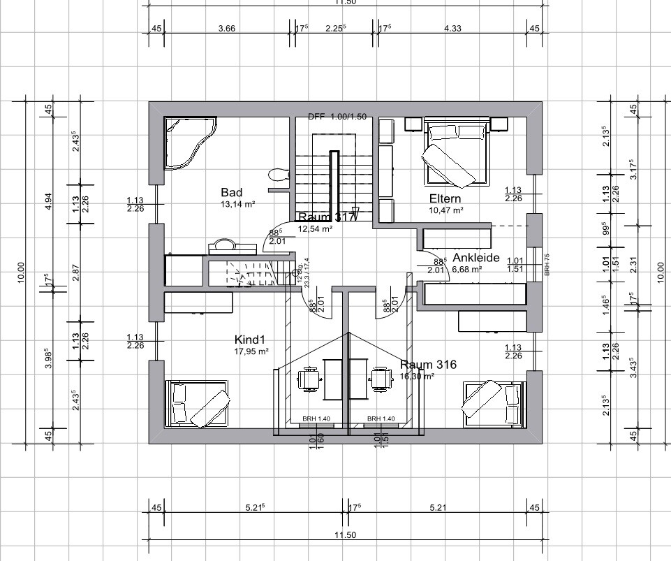

Ja, ihr kommt einem schönen Haus schon sehr viel näher.
Ich würde, hab ich damals vergessen, oben 2 Meter breite Fenster mit Brüstung nehmen. In der Breite kommt in die Zimmer mehr Licht.
Im Schafzimmer Tür weg, Mittelfenster weg, und Tür von der Ankleide (würde ja schon erwähnt) in den Flur. Dann passt dort ein schöner Schrank hin. Trennwand würde ich nur andeuten.

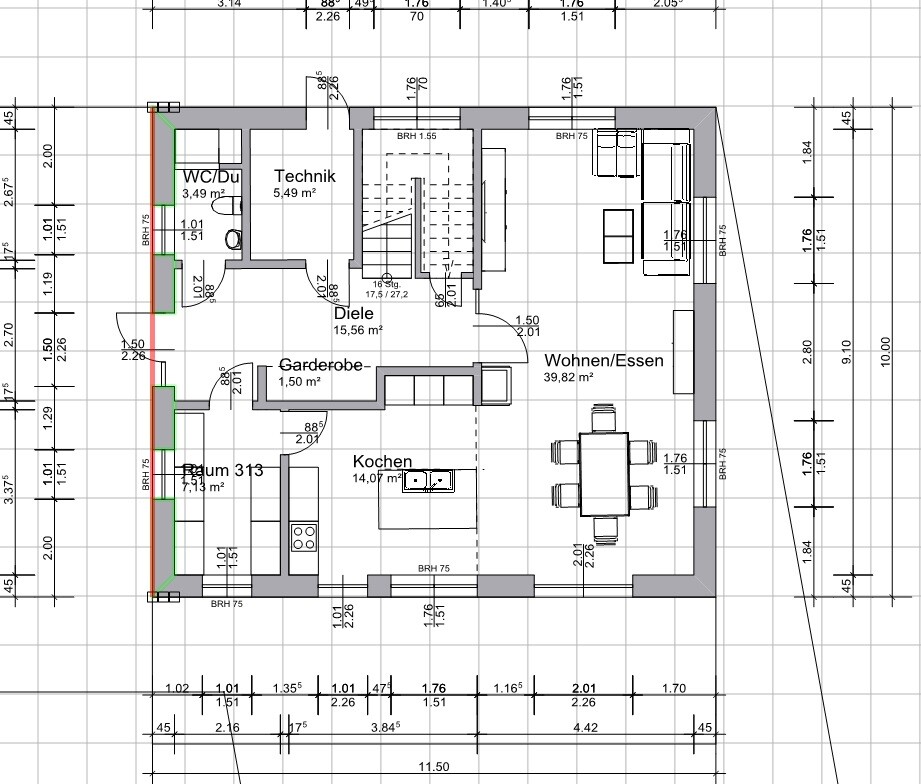

Zur Küche hat @kbt09 viel Erfahrung, also darauf hören!

Ok...das bestätigt unseren Trend ja dann schon mal in Richtung Variante 2.
Nochmal zum Thema Ankleide:
Wieso haltet ihr es für günstiger das Schlafzimmer durch die Ankleide zu betreten?
Durch die zusätzliche Tür verliere ich doch noch Stellmöglichkeiten und ich hätte bedenken, dass es auch etwas schlauchförmig wirkt.
Ich hab es noch mal umgezeichnet...könnt ja mal sagen, ob ihr es so gemeint hattet. Das Fenster würde ich eigentlich schon lassen, um noch etwas Tageslicht zu bekommen.

@ kbt09 : Ja der Vorschlag mit der Dunstabzugshaube ist gut...meintest du es in etwas so? Werden wir auf jeden Fall noch mal durchgehen. Evtl. kann man ja dann an der Kochinsel noch eine Glasschiebetür unterbringen...

nicht so, dass man durch die ganze Ankleide muss - also die Tür genau auf die andere Seite - also den Eingang. Fläche verlierst du damit eigentlich nicht so viel.
Der Gedanke: man geht aus dem Schlafzimmer in die Ankleide und dann ins Bad mit den Klamotten bzw. dann wieder in die Ankleide wenn man noch nen Hut braucht. Schlafzimmer ist sonst immer nur Transitraum und man stört die noch schlafenden.
