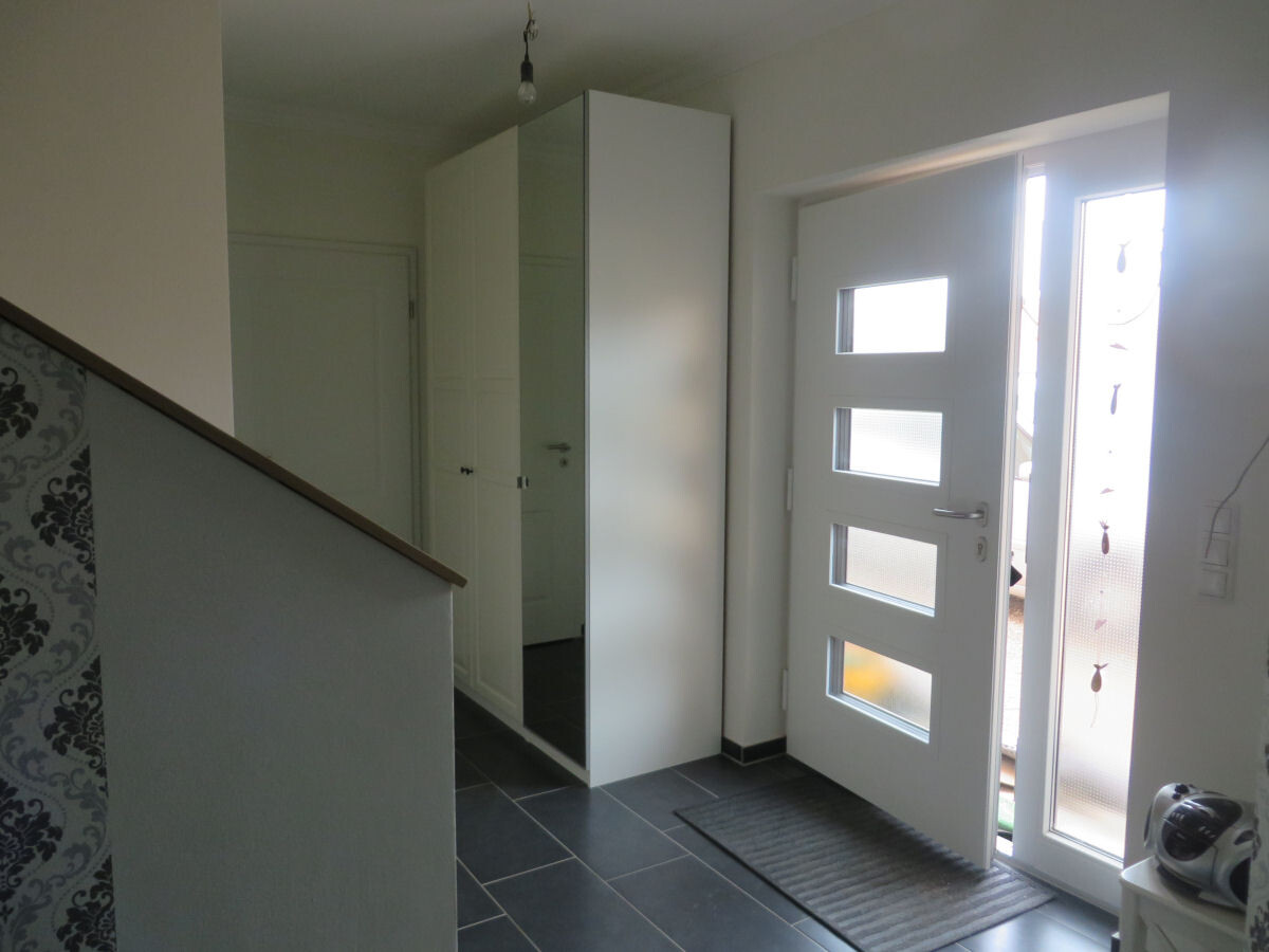

Doch und unsere Haustür war sogar überdacht und hatte außen und innen eine Fußmatte. Da wir die Schuhe immer auf der Matte ausziehen, wurde gerade an regnerischen oder schneereichen Tage die Nässe und der Matsch auf der Fußmatte innen auch verteilt. Hab ja keinen Schuhföhn vor der Haustür Und wenn man da dann mal schnell strümpfig oder barfuß hochlaufen wollte - iiih.
Jetzt ist bei uns das Schuhlager direkt neben der Tür auf ner Schmutzfangmatte und die Treppe ist gegenüber der Tür. Kein Sand mehr beim hochlaufen. Keine nassen Strümpfe mehr, weil man über die nasse Fußmatte laufen muss und Dreck im EG wird auch nicht verteilt, da die Schuhe eben direkt an der Tür auf der Matte ausgezogen werden und nicht erst 3 Meter weiter
Manu1976
Heller Flur: weiße Tür mit vier Glasfenstern, Spiegel-Schrank, dunkler Fliesenboden
Hier kann man es erkennen. Da wo der Hocker mit dem dem Radio steht, stehen jetzt die Schuhe. Die Lage der Treppe hat uns im OG auch noch einen weiteren Raum gebracht. Da wir das OG vorne etwas rausgezogen haben - als Überdachung für die Haustür - haben wir hier ein Kinderbad unterbringen können. Bei 3 Mädels sicher kein unnötiger Luxus
Danke fürs Bild!
Ein Glück, daß die Geschmäcker unterschiedlich sind! Ich hätte bspw. den wuchtigen Garderobenschrank entsorgt, zumindest aber eine andere Stelle dafür gesucht. So ein schön geräumiger Eingangsbereich und dann vermittels Schrank nicht nur die Optik der sehr klassischen Innentüre (Gäste-WC ?) sondern gleich auch die Haustüranlage in den Hintergrund drängen ...
