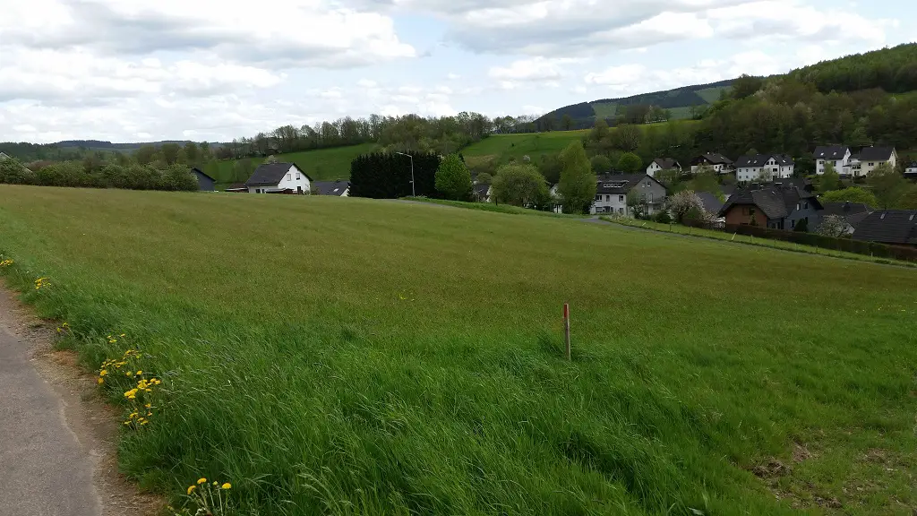

Ein konkretes Grundstück haben wir noch nicht, aber wir spekulieren mit einem Neubaugebiet in einer kleinen Ortschaft in direkter Nähe zu Siegen. Dort laufen im Moment noch die Planungen und die Erschließung soll „im Sommer“ beginnen. Leider war eine Einsicht der Pläne noch nicht möglich.

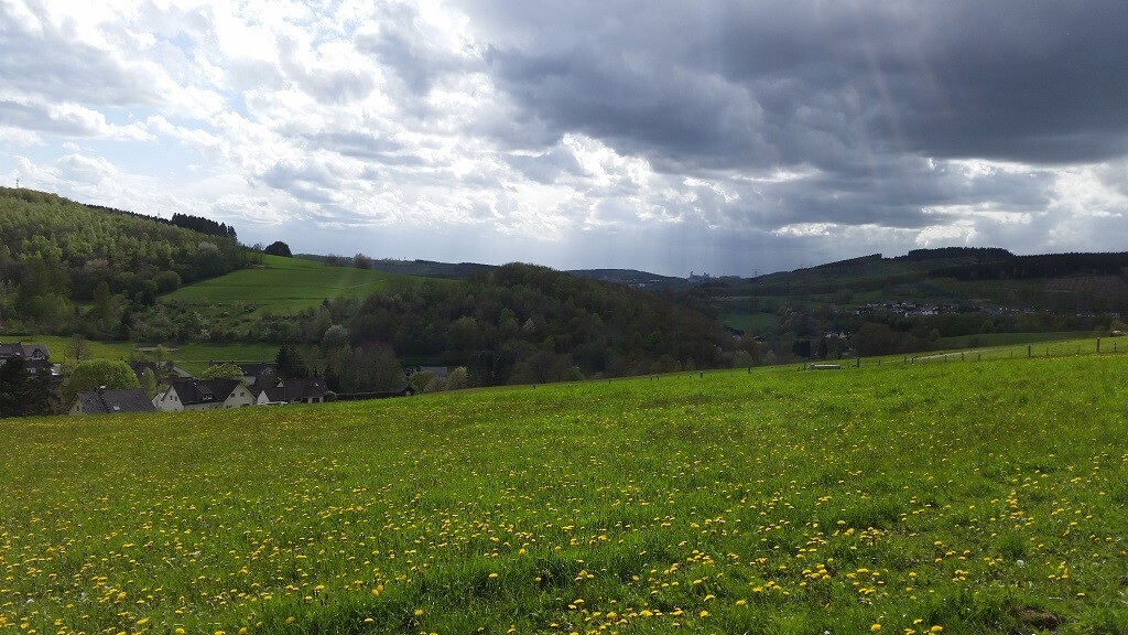

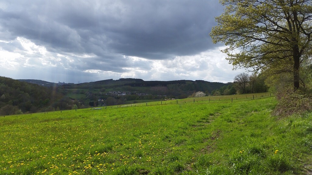

Das Neubaugebiet wird auf einem Südhang entstehen Die Hangneigung ist nicht so stark. Bilder siehe unten.

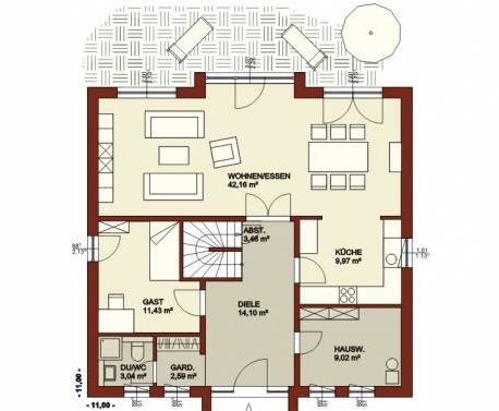

Irgendwie haben wir uns auch in einen Grundriss verliebt denn wir beim stöbern im Internet gefunden haben. Bilder siehe unten. Dieser würde meiner Meinung nach unseren Vorgaben ganz gut entsprechen...

Luftraum würde ich weg lassen, ist bei der Größe nur ein Loch im Boden, das Platz weg nimmt. Widerspricht auch der gewünschten geschlossenen Bauweise.
Ein gefangenes Kinderbad sehe ich zum ersten mal. Würde ich so nicht machen, als Eltern müsstet ihr ja immer durch Kinderzimmer um dort ins Bad zu kommen, das geht eigentlich nicht.
Garderobe ist sehr klein, lieber noch zusätzlichen Platz in großer Diele reservieren.
Wird die Treppe so nicht zu dunkel?
klingt logisch
Guter Einwand. Ich fand die Idee ganz nett falls die "Kleinen" später mal groß sind und Besuch haben würden wir davon wenig mitbekommen.
Ebenfalls guter Einwand.
Gute Frage. Hatte den Grundriss so im Netz gefunden...

Grundriss könnt Ihr auf einiges verzichten, wie lastdrop geschrieben hat ist der Luftraum und das Kinnderbad unnötig.
Ich finde den Grundriss nicht berauschend. Insbesondere widerspricht der euren Budgetvorgaben. Das dürften über 180 m² sein.
Die Neigung des Hangs ist zumindest auf den Bildern nicht unerheblich. Auf eine Hauslänge von ca. 10m könnten das doch ungefähr 2m Höhenunterschied sein oder?
Schwer zu schätzen. Das Gras war relativ hoch. Aber generell könntest du durchaus Recht haben. Im oberen Bereich ist es flacher als im unteren. Da es ja noch keine Pläne gibt, kann ich leider nicht mehr liefern...
