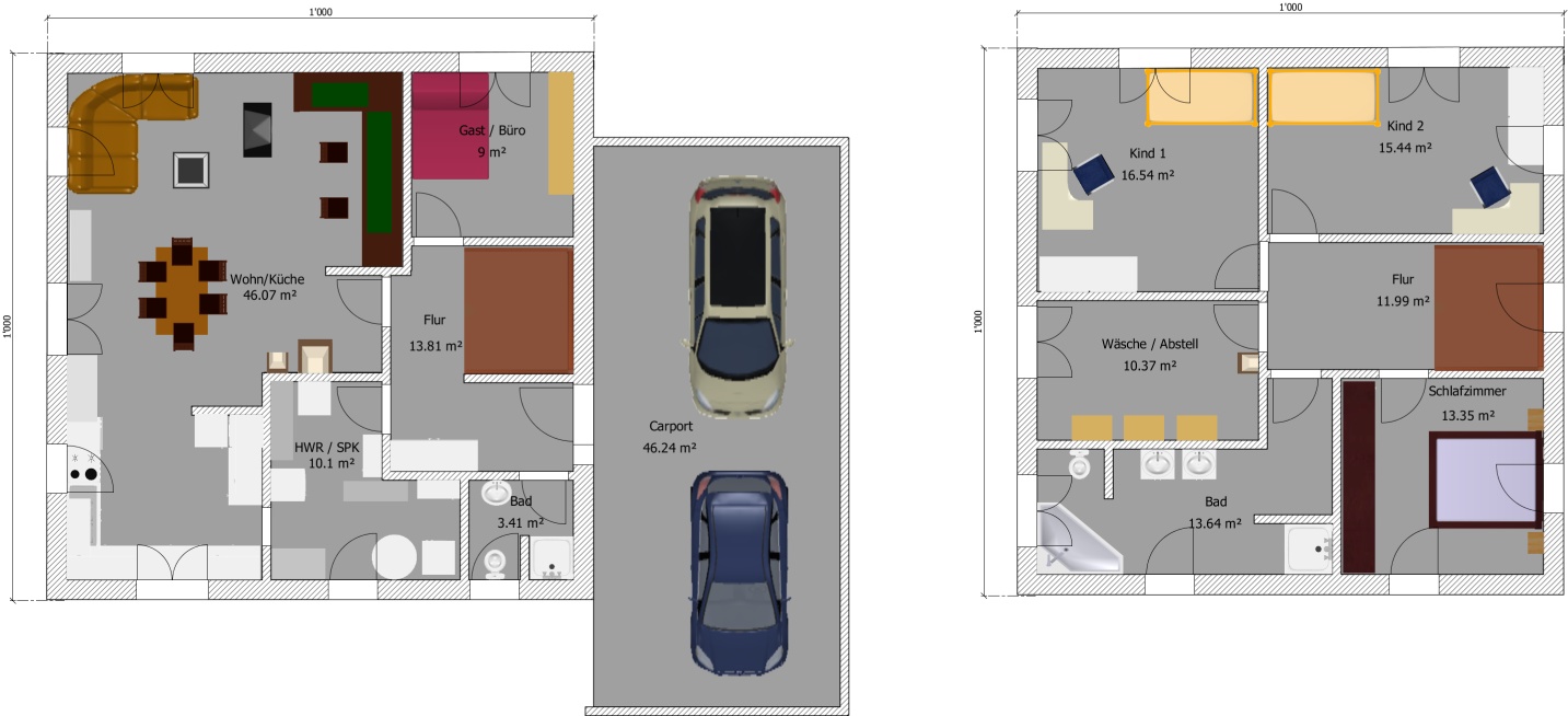

Wir haben nun lange hin und her überlegt und haben uns nun von dem Doppelcarport verabschiedet. Es passt einfach rechts nicht hin, und links würde es den Grundriss zu sehr beeinträchtigen (Sonne im EG & Eingang im Carport würde nicht gehen).
Wir parken nun wie bisher hintereinander, und somit passt der Carport auch auf die rechte Seite. Das ist das geringste Übel, und damit könnten wir uns arrangieren. Der neue Grundriss würde dann so aussehen:
Zweigeschossiger Grundriss: Erdgeschoss-Wohnbereich, Carport, Bad, HWR; Obergeschoss mit Schlafzimmern.
Speisekammer und Hauswirtschaftsraum haben wir nun wieder zusammengefasst, lässt sich aber auch wieder trennen. Ich weiß noch nicht, was besser ist. Gibt es hierzu Meinungen?
Im Flur ist nicht sehr viel Platz, aber das würde so gehen. Unter der Treppe ist ggf. auch noch Platz (Aufgang im Uhrzeigersinn).
Das Bad oben ist noch nicht ganz final durchgedacht, muss aber auch nicht - Platz ist jedenfalls genug.

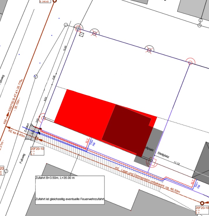

Hier auch mal die Skizze mit Zufahrt. Bitte nur das Baufenster in rot beachten, die Leitungen spielen keine Rolle. Die 3m Abstand zu den Grenzen sind bereits mit inbegriffen. Das Haus habe ich in grau draufgesetzt.
Grundstücksplan mit rotem Baukörper, Zufahrt und Grenzlinien
Falls es sich bei der Straße wider Erwarten nicht um eine Privatstraße handelt, werden wir den Carport eben doch auf dieselbe Höhe wie das Haus zurückversetzen.
