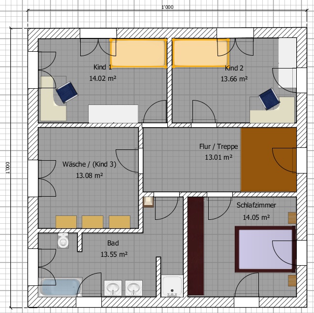

Ich habe mich die letzten Tage nach diesem Vorbild an einer weiteren Version versucht. Daran stört mich eigentlich nur das innenliegende Gästebad und der etwas kompliziertere Grundriss oben. Was haltet ihr davon?
30 cm Platz zwischen Toilette und Dusche, da muss man sich aber richtig durchzwängen.
Oben wären mir die Räume zu verwinkelt. Lauter dünne Schlauchräume, ob man sich da wirklich Wohlfühlen kann?
Curly27.08.17 08:42
da OG ist zu verwinkelt und beim EG würde ich versuchen das Bad und die Treppe irgendwie zu tauschen.

kbt0927.08.17 09:38
Wenn ich mir so den Riesenplatz Computerecke im Wohnbereich ansehe, dann frage ich mich, warum nicht einen Raum Kochen/Essen/Computerecke und einen etwas größeren Raum Sofa/Fernsehen/Gast, wobei das Sofa ausgezogen werden kann als Gästebett.
Kaminposition .. mal bedenken, wenn der Kamin läuft. Insbesondere sieh dir mal deinen Schlafzimmerzugang an
Die Räume etc. finde ich auch alle zu verwinkelt. Im OG haben alle Räume im Grunde eine Art Flurstummel, der dadurch größere Flächen für den Raum produziert, die aber nicht wirklich flächenmäßig genutzt werden können.

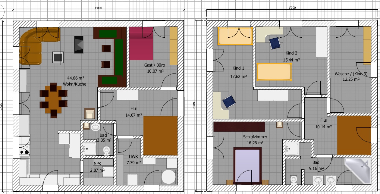

Changeling27.08.17 10:46
Alles klar, habe mir die Kritik zu Herzen genommen und jetzt einen Grundriss entworfen, der uns beiden sehr gut gefällt. Riesiges Wohnzimmer und oben schön große Räume (hat in dieser Version gefühlt viel mehr Platz als zuvor!).
Man muss nur zusehen, dass die Heiztechnik durch den Spalt im Hauswirtschaftsraum kommt, ansonsten müsste man von Flur oder Speisekammer eine Ecke wegnehmen/abschrägen.
Zweistöckiger Grundriss: Wohnküche, Gästezimmer, HWR, Bad, Flur/Treppe, Kinder- und Schlafräume.

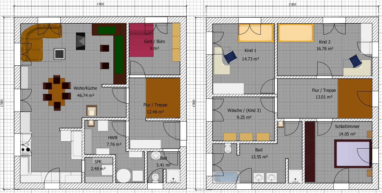

Als Feintuning könnte man noch im OG die linke "senkrechte" Wand ein Stück nach rechts verschieben, so dass der Schornstein im Wäschezimmer steht. Dann wären die beiden Kinderzimmer gleich groß und der Flur nicht so übergroß.
Eine Alternative zum OG wären drei gleich große Kinderzimmer (ich bin dafür, meine Frau dagegen ):
Grundriss eines Hauses mit Flur, Bad, Schlafzimmer und drei Kind-/Wäsche-Räume.
Eldea27.08.17 14:56
Ich dachte auch beim anschauen deiner ersten Version sofort an eine Änderung, die in der Version zwei dann verwirklicht wurde. Daher gefällt mir 2 besser. Wenn wirklich ein 3. Kind kommen sollte wäre es auch schöner, wenn dieses nicht unter 10 qm Zimmer bekommt.
kaho67428.08.17 07:24
Die Speisekammer könnte m.E auch innenliegende sein und damit der HAR an die Außenwand wandern ohne diesen Knick. Was ich noch vermisse, sind die korrekte Positionen der Fenster und vor allem der Terrassentüren. Laufwege nach draußen sind verstellt.
Der Platz für die Treppe hat jetzt welche Maße?
