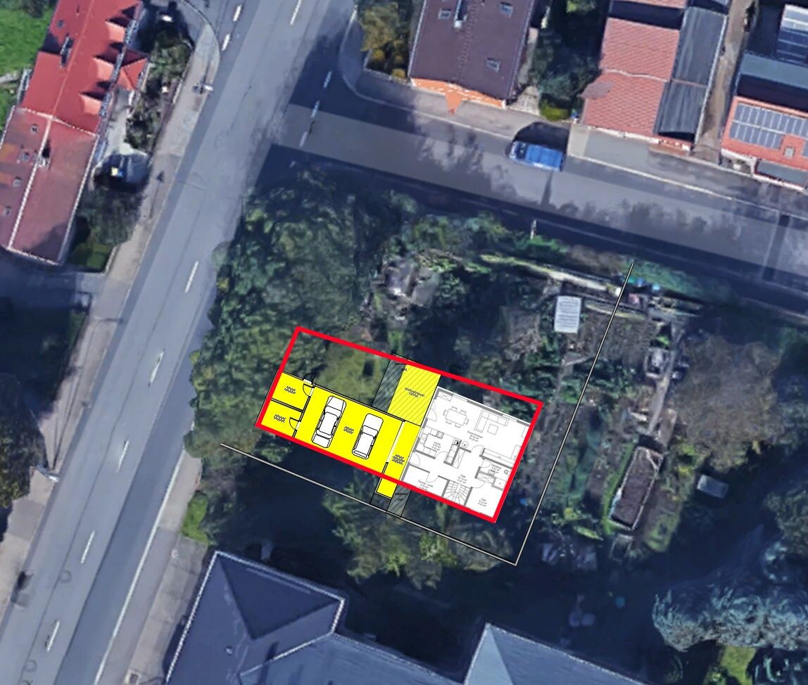

Ich glaub, Ihr müsst erst mal dringend an Eurer Nachbarschaftsphobie arbeiten. Man kann auch mit Büschen oder bepflanzten Pergolas Sichtschutz schaffen. Sich die Sonne aus dem Garten zu nehmen, ist dagegen ne blöde Lösung.
Vielleicht zeichnet Ihr auf Eurer Skizze vom Grundstück mal die Baufläche ein, damit das Forum überlegen kann, was noch möglich wäre.
Meine Empfehlung: erst mal die Grundstücksanordnung nach der Sonne und die Westausrichtung optimieren, Nebengebäude aus der Sonne nehmen. Eingang verlegen, so dass die Diele optimiert wird, Hauswirtschaftsraum vergrößern und darüber nachdenken, ob 3 Kinderzimmer oben wirklich nötig sind. Deckenhöhen und Treppe überdenken und ob es zwingend 10x10 sein muss.
Das ist ein gutes Argument. Ich weiß aber nicht, wie man dies lösen könnte.
Wir wollen ein Eigenheim, weil wir für uns sein wollen. Eine typische Neubausiedlung mit 300m2 "Platz" für jeden kam für uns nicht in Frage. Ich will nicht dem Nachbarn auf der Terrasse die Kaffeetasse umrühren, und ich will auch nicht im Garten flüstern müssen. Wir wollen auch mal in Ruhe sonnen ohne Spanner. Uneinsehbarkeit ist für uns ein riesiges Plus.
Ansonsten kann ich auch in einer Wohnung bleiben und muss kein Haus bauen. My Home is my Castle, und da gibt es Wassergräben mit spitzen Stöcken drumherum
Auf dem Grundstück sind westseitig auch sehr viele und hohe Bäume, und das Haus im Süden ist ein großer Altbau mit 2 hohen Stockwerken und Wohnungen darin, das obere Fenster auf gefühlten 6m Höhe. Mit Büschen und Pergolas ist da nicht viel zu machen. Der Carport bzw. die Holzgarage soll ca. 3m hoch werden und die Terrassenüberdachung ist zwar nicht transparent, aber immerhin milchig geplant.
Das Baufenster für das Haus ist leider recht beengt:
Luftbild eines Grundstücks mit rotem Umriss; gelber Grundrissbereich, zwei Autos.
chand1986 schrieb:
Offenes Wort: Ihr wollt zu viel auf zu wenig Raum. Da nur den Grundriss etwas zu modifizieren, bringt die Kuh nicht vom Eis. Grundsätzlich wäre zu klären, ob ihr mehr Platz schaffen könnt ( etwas von dem megalomanischen Autounterstand abknapsen? ) oder ob ihr auf ein Zimmer verzichten könnt.
Aber je mehr ich den Entwurf mit der Lage abgleiche, desto mehr wird ersichtlich, dass nicht das Haus, sondern das Nebengebäude großzügig geplant ist.
Ihr solltet Euch überlegen, ob ihr dem Haus ein so dominantes Nebengebäude geben wollt, welches von der Vogelperspektive aus den Charme einer Tankstelle hat. Wahrscheinlich wird so etwas nicht genehmigt, da sie sich dem Haus nicht unterordnet.
Der Autounterstand ist eigentlich unser Platzretter. Wir haben momentan ebenfalls so ein riesiges, halbgeschlossenes Teil und möchten das eigentlich überhaupt nicht mehr missen, weil es einfach genial ist.
50m2 mit 3m Höhe werden in Sachsen genehmigungsfrei akzeptiert, der Übergang und der Anbau links sind separat zu sehen und werden nicht in einem gesamtmonolithischen Block angeflanscht.
Eventuell könnte man auf das Gästezimmer verzichten und dafür den Hauswirtschaftsraum + Wohnzimmer größer gestalten. Muss ich mal drüber nachdenken.
