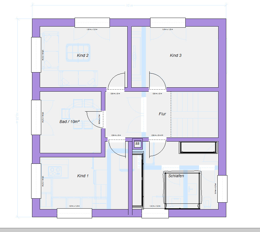

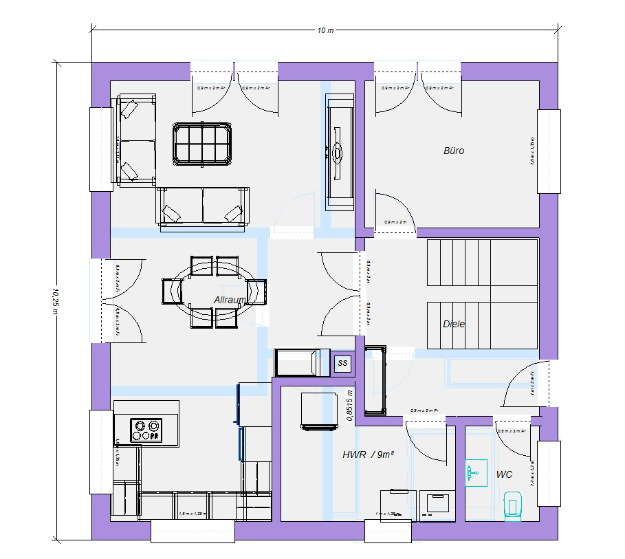

Ich werfe mal diesen Stino-Entwurf dazwischen. Hat zwar das Bad über dem Allraum, aber wenn ich mir die neuen Grundrisse der anderen Anbieter ansehe, scheint das ja gar kein Thema mehr zu sein. 10x10,25m - weniger hab ich nicht geschafft.
Aber irgendwie langweilig, oder? Da fehlt der Pepp. Muss da mal weiter knobeln.
Grundriss eines Hauses: Allraum, Büro, Küche, Diele, HWR, WC und Treppen.
Grundriss eines Hauses mit Schlafen, Kind 1, Kind 2, Kind 3, Bad 10 m2, Flur und Treppen
OG finde ich super! Allerdings ist das bei fast keinem Grundriss ein Problem. Das EG ist meist zu eng. Hier vermisse ich im EG die Computerecke im Wohnzimmer, eine Speisekammer an der Küche und eine Dusche im Gästebad. Das lässt sich aber vielleicht noch irgendwie unterbringen.
Ansonsten wirklich gut! Vielen Dank dafür
Ich habe mich die letzten Tage nach diesem Vorbild an einer weiteren Version versucht. Daran stört mich eigentlich nur das innenliegende Gästebad und der etwas kompliziertere Grundriss oben. Was haltet ihr davon?
