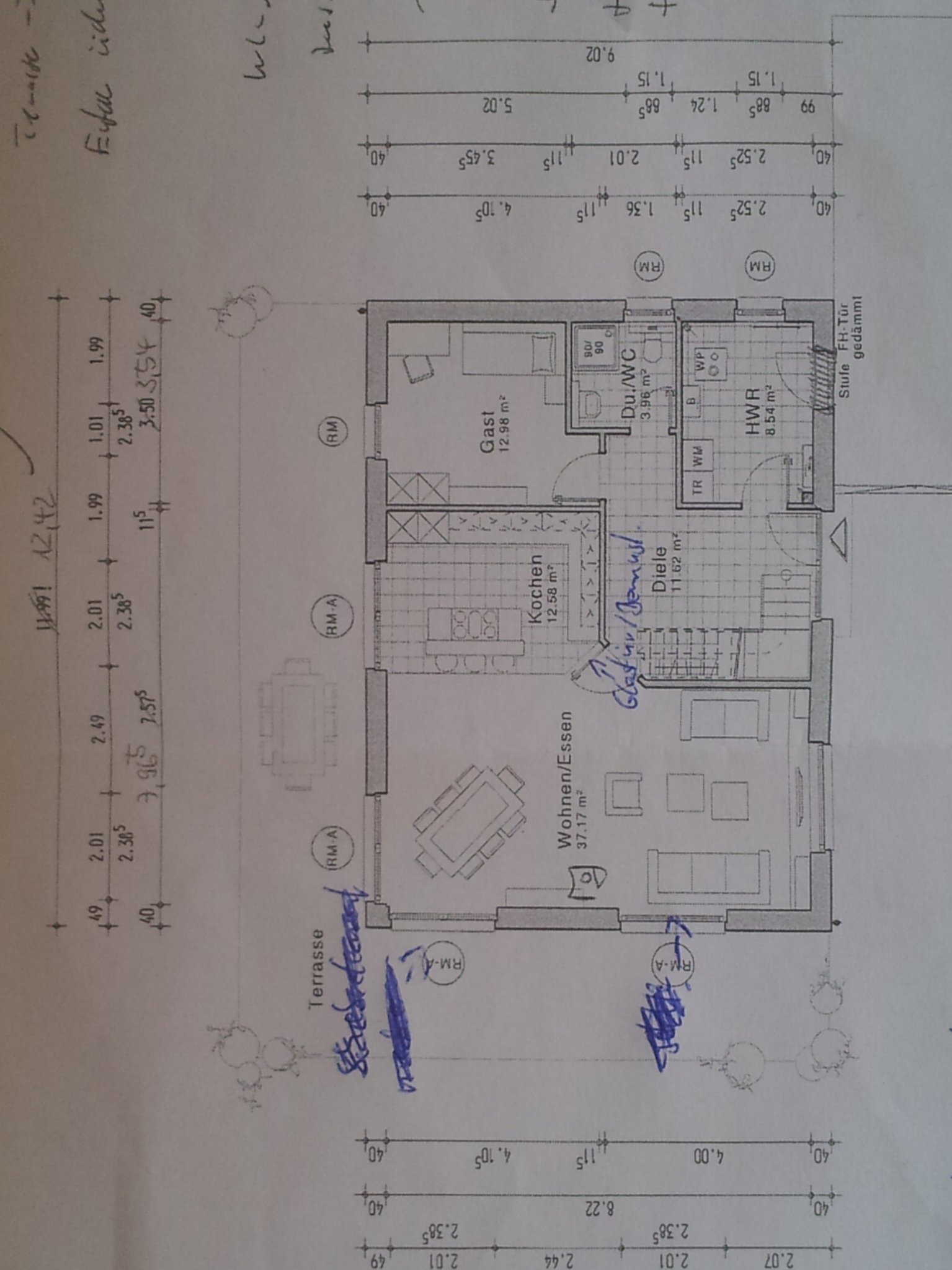

Hallo, wie gefällt Euch der Grundriss bzw. was kann man daran verbessern oder anders machen.Freue mich auf Vorschläge. Merci wie-findet-ihr-den-grundriss-habt-ihr-vorschlaege-66732-1.jpg
milkie
Ja Details sind schwer zu erkennen. Was ich aber auf Anhieb sagen würde ist, dass die Treppe so nicht schön gelöst ist.
1. ist der Zugang zu den Haupträumen unter den letzten Stufen und
2. muss man, um nach oben zu gehen, immer direkt durch den Schmutz der sich wohl oder übel vor der Haustür sammelt.
Und da ein Grundriss mit der Treppe steht bzw. fällt, ist wohl leider dazu zu raten noch mal neu anzufangen.
Besser :)
Aber wo ist OG und der Lageplan?
Warum ist die Küche dort, wo sie ist und das Wohnzimmer dort, wo es ist?
Was wird das für ein Haus? Wo ist Norden?
Ein Grundriss ist abhängig von allem, das solltest Du mittlerweile wissen, Du bist schon 3 Jahre hier.
