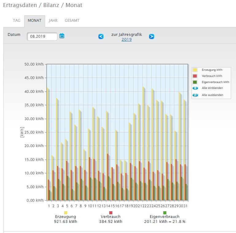

Stimmt verwechselt, lag an der Zahl - irre hoher Stromverbrauch...
Mit Akku sollte man im Sommer aber schon an den 100% kratzen, ist doch sonst total witzlos.
Wärmepumpe, zirkulationsleitung, 2 Haushalte, Kleines Kind, Wächetrockner, 3 Kühlschränke, Klima, Regendusche... höchster autarkiegrad waren 88%. wenn ich Klima, zirkusleitung und Lüftung aus mache, sicherlich >90%. aber will ich das?
Dito, außer 3 Kühlschränke.
Aber mir gings auch eher darum, dass wenn schon mit Speicher dass dann doch so ausgelegt Sein sollte, dass man (Verluste mal außen vor) wenigstens das Sommerhalbjahr auf knapp 100% kommt.
Woran liegt dass, das es bei dir nicht reicht? Gibt es zu hohe Spitzen oder kommt der Speicher nicht über die Nacht?
Ich finde Speicher interessant, aber wenn ich dann sowas höre vergeht einem dann gleich wieder die Lust.
