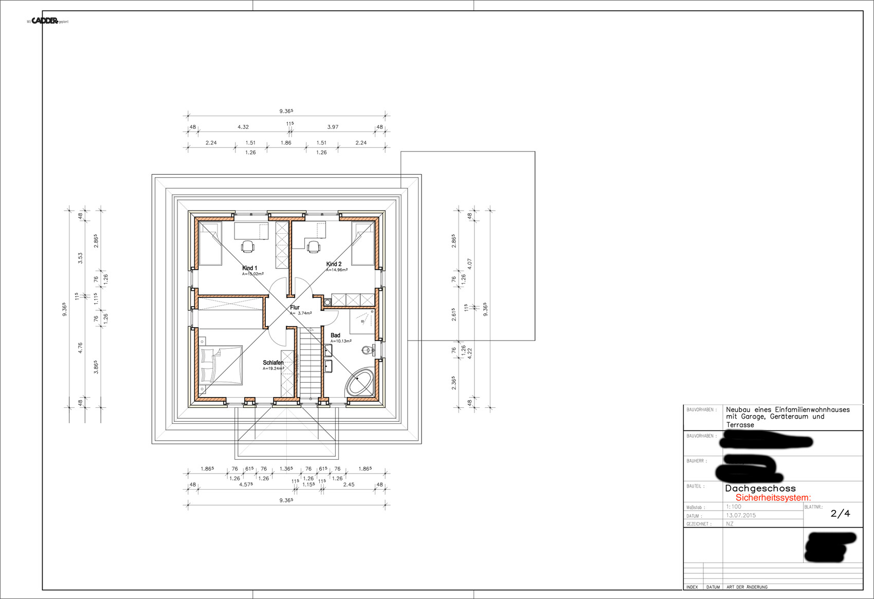

wir hätten gern mal Eure Meinung zu den Grundrissen, ob euch irgendetwas auffällt was so nicht geht oder ihr anders/geschickter lösen würdet. Das Grundstück befindet sich bereits schon in unserem Besitz. Da bei uns leider keine 2 Vollgeschosse nach bebauungsplan erlaubt sind mussten wir beim OG auf die 3/4 Regelung zurückgreifen. Es handelt sich hierbei wirklich um den ersten Vorentwurf also bitte nicht zu sehr auf die Verteilung der möbel achten. Diese wurde frei von dem Architekten eingefügt. Bei der Flurkarte handelt es sich um das Flurstück 609 und 610.
Größe des Grundstücks : 635 qm
Hang: Nein
Grundflächenzahl: 0,4
Geschossflächenzahl: 0,7
Geschossigkeit: 1 Vollgeschoss
Dachform: geneigtes Dach
Stilrichtung, Dachform, Gebäudetyp: Walmdach
Keller, Geschosse: kein Keller, 2 Geschosse
Anzahl der Personen, Alter: zur Zeit 3 (noch ein Kind geplant) Er 30, Sie 28, 1 Kind 3
Büro: Familiennutzung
offene Architektur
offene Küche, Kochinsel
Kamin
Doppelgarage
Grundrissplan eines Dachgeschosses eines Einfamilienhauses mit Zimmern, Flur und Bad
Grundriss eines Einfamilienhauses Erdgeschoss mit Wohnen, Küche und Garage.

Hallo bin es nur kurz überflogen aber würde such die Küche neben dem Hauswirtschaftsraum nicht besser machen?
Und das Og ein bisschen Moderner zu gestalten, würde ich die Toilette hinter einer Wand mit der Dusche verstecken. Die Eckbadewanne dafür auf die Position der dusche und die Waschbecken an die Wand der Dusche.
Bodo!14.07.15 12:30
Ja die Küche würde ich auch beim Hauswirtschaftsraum setzen beziehungsweise das Hauswirtschaftsraum mit dem WC tauschen. Da die Küche so gut liegt...
tomtom7914.07.15 12:35
Wenn aus der Garage kommst ist der Her besser positioniert. Zb Einkauf must nicht weit tragen.
