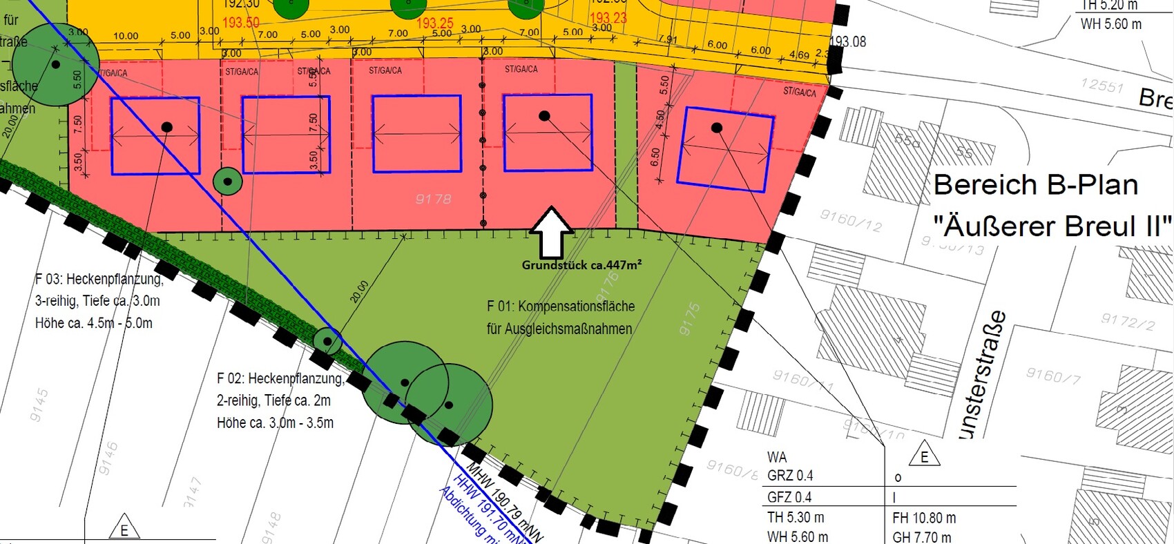

was sagen die Profis zu folgendem Grundriss (insbesondere zu den unten beschriebenen Fragen)? Sticht Euch irgendwas ins Auge, was man gar nicht machen sollte?
Vielen Dank im Voraus
Größe des Grundstücks: 447m²
Hang: nein, aber Grundstück ist von Straße ca. 80cm abfallend und muss aufgefüllt werden
Grundflächenzahl 0.4
Geschossflächenzahl 0.4
Randbebauung: siehe Anhang
Anzahl Stellplatz: Einzelgarage + 2 Außenstellplätze

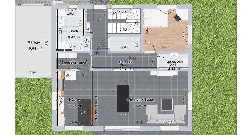

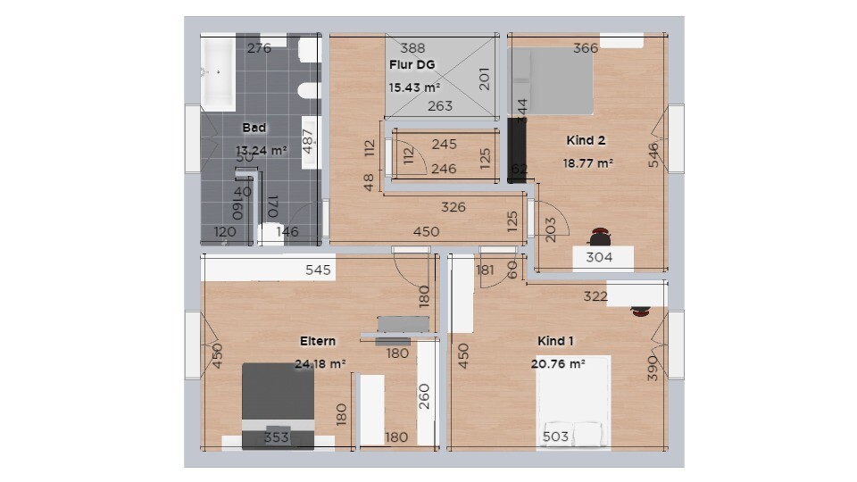

GU hat das Haus 10,5m x 8,50m mit Keller (weiße Wanne) geplant. Das Haus wäre wegen der Grundwasserhöhe ca. 80cm höher als die Straße, Kniestock 1,20m, Dachspeicher Höhe nur 1,20m. Treppe zum Hauseingang notwendig. Aufgrund der kleinen Räume und des teuren Kellers habe ich selbst einen Grundriss ohne Keller entworfen. Wohnzimmerbreite habe ich von 3,85m auf 4,50m vergrößert.
Wie kann ich die Raumaufteilung und Anordnung effektiver nutzen? Wie und wo kann ich Platz einsparen? Die Fläche des Flurs im EG frisst leider viele Quadratmeter, obwohl er nur 1,25m breit ist. Ein Grund ist die große Treppe, aber auch der lange Gang verschlingt Fläche und wirkt etwas schlauchförmig. Vielleicht lässt sich die Wohnfläche von aktuell ca. 170² auf 160m² oder weniger geschickt reduzieren? Andere Treppe? Eingangstür versetzen? Gibt es eine effektive Alternative zur Kühlfunktion der Fußbodenheizung? Das Ziel ist, dass durch die Optimierung auch Kosten gespart werden.

Warum nicht die Treppe an den Hauswirtschaftsraum ran, dann hättest du nicht so ein "L" als Flur. Und hättest dann 2 schöne Eingänge zum Gästezimmer und Gästebad, ohne erst um die Ecke laufen zu müssen.
Ich finde die Küche auch ziemlich groß, dafür dass noch eine Speisekammer existiert. Wir haben eine kleinere ohne Speisekammer und es passt alles bequem rein.
Wofür ist diese "Kammer" im Flur? Garderobe? Mit Tür?
Weiterhin hast du geschrieben, du möchtest einen großen Wohn-/Essbereich. Aus eigener Erfahrung (wir haben etwa dieselben Maße von ca. 7.8 x 4.3 reiner Wohn/-Essbereich) kann ich sagen, dass es vielleicht von der qm Zahl viel wirkt, aber es ist eigentlich gar nicht so viel. Tisch nimmt schon sehr viel Platz weg, wenn er so mittig zwischen Küche und Wohnbereich steht und zus. Sessel usw. sind auch kaum möglich. ich würde sagen, es ist eher die unterste Grenze.
Schimi179122.12.20 14:12Es fehlt eine zweite Dusche ... 🙂

pagoni202022.12.20 14:23Sind die Möbelmasse real?
Ansonsten sehe ich viel schlauchförmigen Fluranteil unten + oben.
