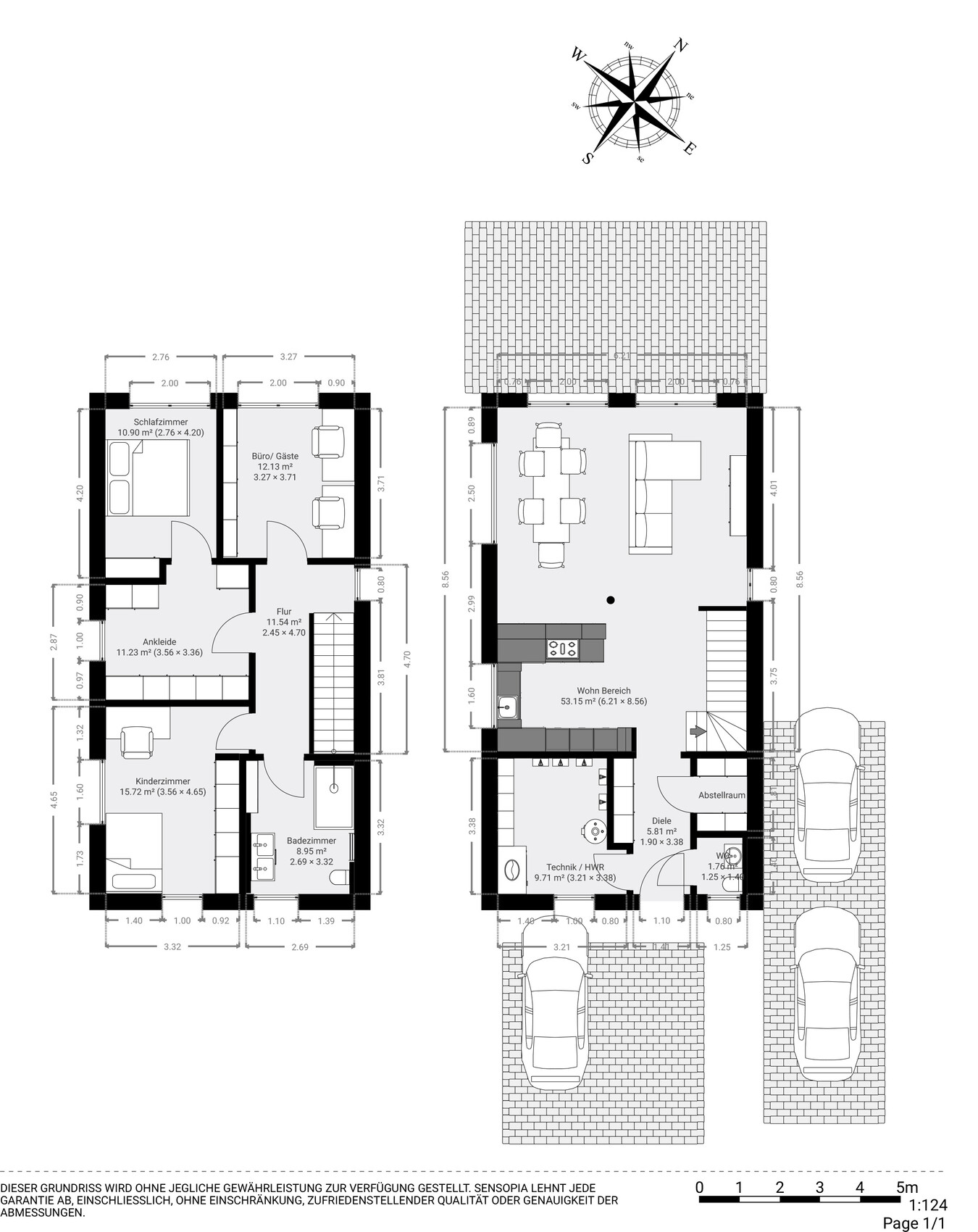

wir planen im kommenden Jahr mit dem Bau unseres Hauses zu beginnen und haben uns bereits einige Gedanken zum Grundriss gemacht. Einen ersten Entwurf findet ihr im Anhang.

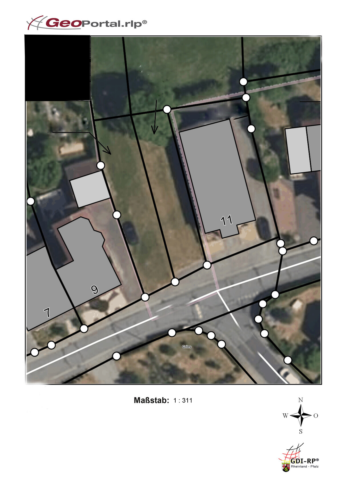

Das Grundstück ist bereits gekauft (Rheinland Pfalz). Auch wenn es nicht ideal geschnitten ist, haben uns die Lage am Feldrand sowie der attraktive Preis überzeugt. Der Garten ist nach Nord-West ausgerichtet, dennoch fällt abends ausreichend Sonne ein, da nebenan lediglich eine ca. 1,5 m hohe Hecke und niedrige Garage steht (zu Haus #9) – das haben wir vor Ort getestet.
Das Haus möchten wir nach hinten zum Feldrand ausrichten, da dieser Bereich uneinsehbar ist und durch das leichte Gefälle des Grundstücks einen schönen Ausblick bietet. Aufgrund der geringen Grundstücksbreite liegt die mögliche Außenbreite des Hauses bei etwa 7–7,30 m. Der Grenzabstand von 3 m zu den Nachbarn wird eingehalten. Lediglich der Nachbar mit Hausnummer 11 hält diesen Abstand nicht ein, was laut Rückmeldung der zuständigen Gemeinde jedoch keine Auswirkungen auf unseren Bauantrag hat.

Ein Gemisch aus vielen Beispielen aus div. Magazinen...
Gute Frage, wir haben versucht unsere Wünsche umzusetzen und hoffen daher auf Feedback
Wir freunen uns auf euer Feedback und Tipps :)

Grundriss selbst:
Das Grundstück gibt ja einiges vor. Mir fielen ein paar Sachen auf. Allerdings ist hier ja auch viel der Form des Hauses geschuldet, die vom Grundstück vorgegeben wird.
- Es gibt kaum Fenster nach Osten. Gibt es hierfür einen Grund?
- Je nach Situation mit Kindern und Gästen könnte die Treppe im Wohnzimmer störend sein. Ich würde folgendes überlegen: Treppe vorziehen wo aktuell der Abstellraum ist, Abstellraum unter die Treppe (und nach Bedarf noch etwas verlängern). Hierdurch hätte man keinen "Durchgangsverkehr" mehr im Wohnzimmer. Auch könnte man dann eine wie auch immer geartete Tür (normal, Schiebetür, o.ä.) zwischen Wohnzimmer und Flur einplanen für mehr Privatsphäre, wenn mal mehr Durchgangsverkehr ist.
- Badezimmer: Ist keine Badewanne geplant, oder Dusche und Badewanne in einem?
- Ankleide ist schon ordentlich groß. So viel "Tanzfläche" braucht es da in der Mitte nicht. Würde da eventuell drüber nachdenken das Kinderzimmer marginal nach planoben zu vergrößern und die Ankleide etwas kleiner zu gestalten. (Beispiel: 80 (Schrank + 20cm Luft) + 100 (Fenster) + 80 (Schrank + 20cm Luft) würde für die Ankleide sehr wahrscheinlich gut ausreichen, und würde dem Kinderzimmer 27cm mehr schenken - genug Platz für Bücherregale hinter der Tür o.ä.
Insgesamt gefällt mir der Plan unter den Vorgaben, die das Grundstück nun mal macht, schon sehr gut. Einzige, was mich wahnsinnig machen würde (Achtung: ganz subjektiv!) wäre die Treppe im Wohn-Essbereich.
Ist denn ein Zweigeschosser erlaubt?
Wie sieht die Nachbarbebauung aus?
Der Nachbar sicherlich. Was hat denn der Nachbar dort stehen?
Grundsätzlich ist er wohl machbar. Ich kann leider die Maße nict einschätzen, ob da vieles auf Kante geplant ist.
Am OG könnte man noch feilen, denn die Tanzsaal-Ankleide frisst Platz. Wahrscheinlich ist auch das SZ viel zu schmal, denn ein Bett wird ggf mit 2.20 Länge nicht gerade knarz an der Wand stehen. Dann habt Ihr nämlich keinen Durchgang mehr zum Fenster/andere Bettseite.
Im Norden mag die Fassadengestaltung auch schief aussehen.
Die 6,20 in der Breite sind meines Erachtens zu schmal für Esstisch und Sofaecke nebeneinander. Auch gefällt dem Sitzenden, Ruhenden, Chillenden sicherlich nicht die Offenbarung Richtung Eingangstür.
Ein Tipp: Wohnbereich ggü der Treppe und Küche an die Terrasse, dann kommt da einiges besser hin.

Ein 13 bis 14m breites Grundstück ist eigentlich zu schmal für ein ordentliches Bauprojekt. Man endet dann immer mit einer Art Reihenhausgrundriss, obwohl es ja ein freistehendes EFH wird. Tipp: Nichts unter 18m Breite kaufen
Das ist ja nun zu spät. Finde ich auch ziemlich gönnerhaft.
Ich finde den Grundriss schon recht gelungen. Mich hätte auch die Treppe im Wohnraum gestört. Ggf abtrennen, muss ja nicht auf der linken Seite offen bleiben. Verschieben Richtung Abstellraum gibt vermutlich oben Probleme mit dem Bad.
Oben muss man halt aufpassen, dass die Kopffreiheit trotz Satteldach gegeben ist.
Habe übrigens auch ein Haus mit 7m Breite und wohne sehr gut darin.
