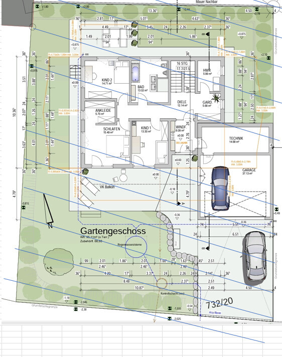

ᐅ Grundriss Überarbeitung, Tipps und Erfahrungen zur Verbesserung?

Uns war unten wichtig, aus dem Schlafzimmer auf die Terrasse zu gelangen und dort beispielsweise am Morgen oder Abend draußen sitzen zu können.
Das könnt Ihr auch mit der Westseite, wenn Ihr dem Kind Tageslicht im Süden gönnt. Dann könnt ihr auch die deplatzierte Terrasse im Norden besser nutzen, ohne das Kind zu stören.
Allerdings stelle ich mal die ernstgemeinte Frage, warum man sich von Schlafzimmerseite, also als Eltern der Familie absondert, wenn es doch oben den Aufenthaltsraum mit Dachterrasse gibt. Ihr schleppt doch Euren Kaffee oder Wein kein Stockwerk hin und her. Das macht man genau zwei Mal und dann nimmer mehr.
Wollt Ihr die Terrassen wirklich nutzen? Oder anders: wie soll Garten und die Außenflächen im Alltag genutzt werden?

Lageplan eines Hauses mit Grundstück, Garten und Garagenbereich
Ja der Hang hat es in sich. 5,5 m
Bei über 200m2 WF wird das Budget nicht reichen. Das geht auch kleiner.

Wo genau könnten wir denn Platz reduzieren, es effektiv verkleinern?
Die können wir die steile Einfahrt vermeiden, ohne so viele Abstriche machen zu müssen? Wie sollten die Zimmer dann angeordnet werden, da ja mit Lichtschächte gearbeitet werden müsste, wenn das Haus ganz nach unten gesetzt werden würde.
30.08.25 13:00
Philip St schrieb:
Was wäre dann die Lösung?
Zerschneidung des gordischen Knotens durch Trennung von Haus und Garage. Landesbauordnungen fordern ein Zurückweichen der Garage von der Straße-Grundstück-Grenze häufig nur, wenn das Tor der Straße zugewandt ist. Ich würde die Garage daher mit der Seite zur Straße (also Einfahrt von seitlich) an die Grenze setzen. Das Haus würde ich die Grundstücksbreite mehr nutzen lassen und in der Tiefe schmaler machen, dann geht seine Tiefe über weniger Geländehöhe. Skizze später, ich muß noch einkaufen gehen.

Ich finde den Vorschlag klasse und freue mich auf eine Skizze. Vielen Dank!.
Meine Frau möchte zwingend eine Verbindung zwischen Garage und Haus, sonst hätte ich sie gerne vorne schief hingesetzt, damit auch ein Vorhof entsteht und man diese steile Auffahrt vermeiden kann.
30.08.25 13:47
Bei der Steigung musst du dir im klaren sein, dass du manchmal nicht die Garage triffst. Aus Erfahrung wollten wir unter 20 % und haben jetzt 15%.
Zur Aussicht ist die unverbaubar? Nicht dass das nächste Baugebiet oder Aufstockung die Aussicht massiv verändern
