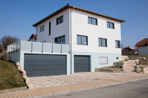

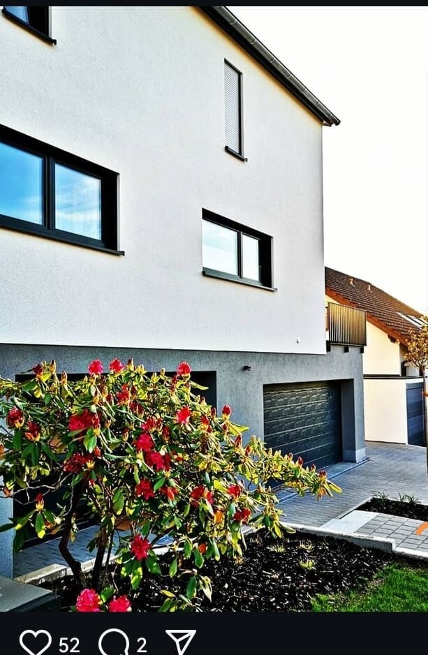

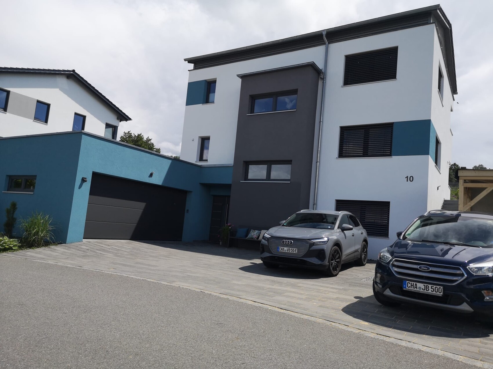

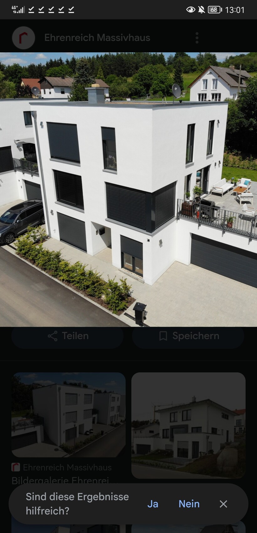

Entspricht eines der Bilder eurer Vorstellung und würde sinnvoller zu unserem Projekt passen? Wäre es evtl klüger, die Garage unten etwas zu integrieren, mit Technik, Abstellraum, Hauswirtschaftsraum und dann zwei Stockwerke aufzusetzen? Es soll eben nicht die 200qm übersteigen. Oder bestimmte Räume unausgebaut lassen?
Nein, es ist gewiss nicht klüger, eine „Großraumgarage“ ins Haus zu integrieren und Räume zu bauen, die man „unausgebaut“ lässt.
Auch das kostet Geld. Drei Geschosse kosten Geld. Türmchenbau muss man auch mögen und hat weitere Nachteile.

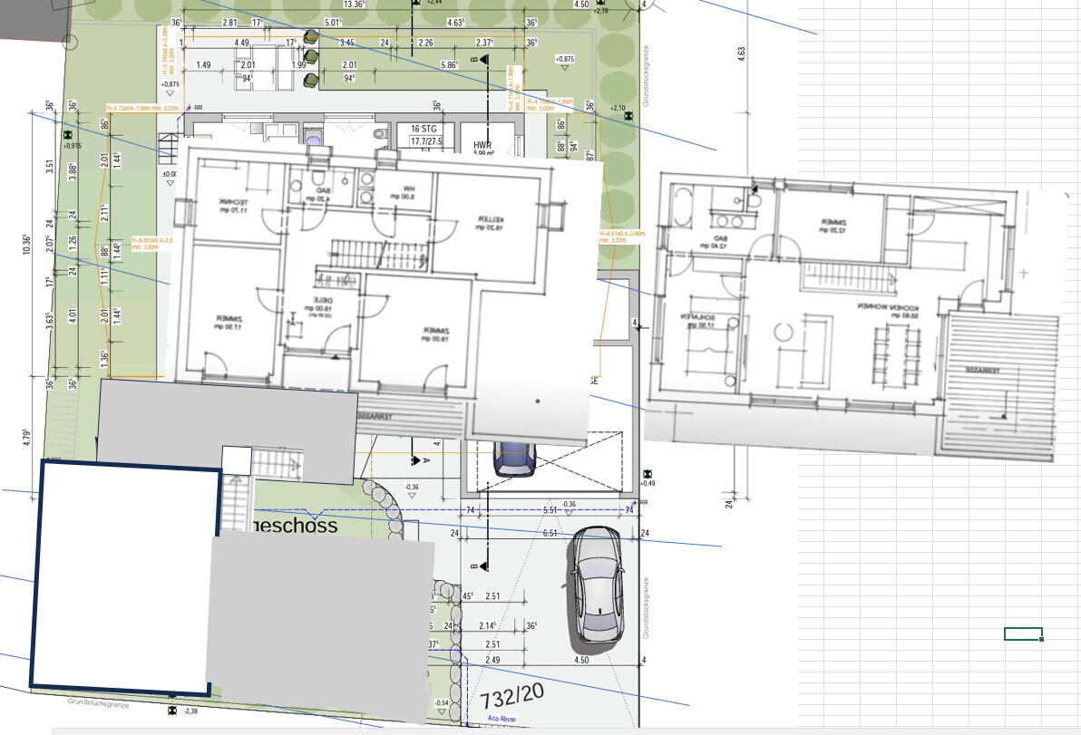

Hier mal ein erster Entwurf mit ca 150m2. Kinder unten. Wohnen und Elter oben.
Überlappender Grundriss- und Grundstücksplan eines Hauses mit Garage und Garten.

Die Etagen sollen später als zwei Wohnungen geteilt werden.

Nochmals danke für die Überarbeitung.

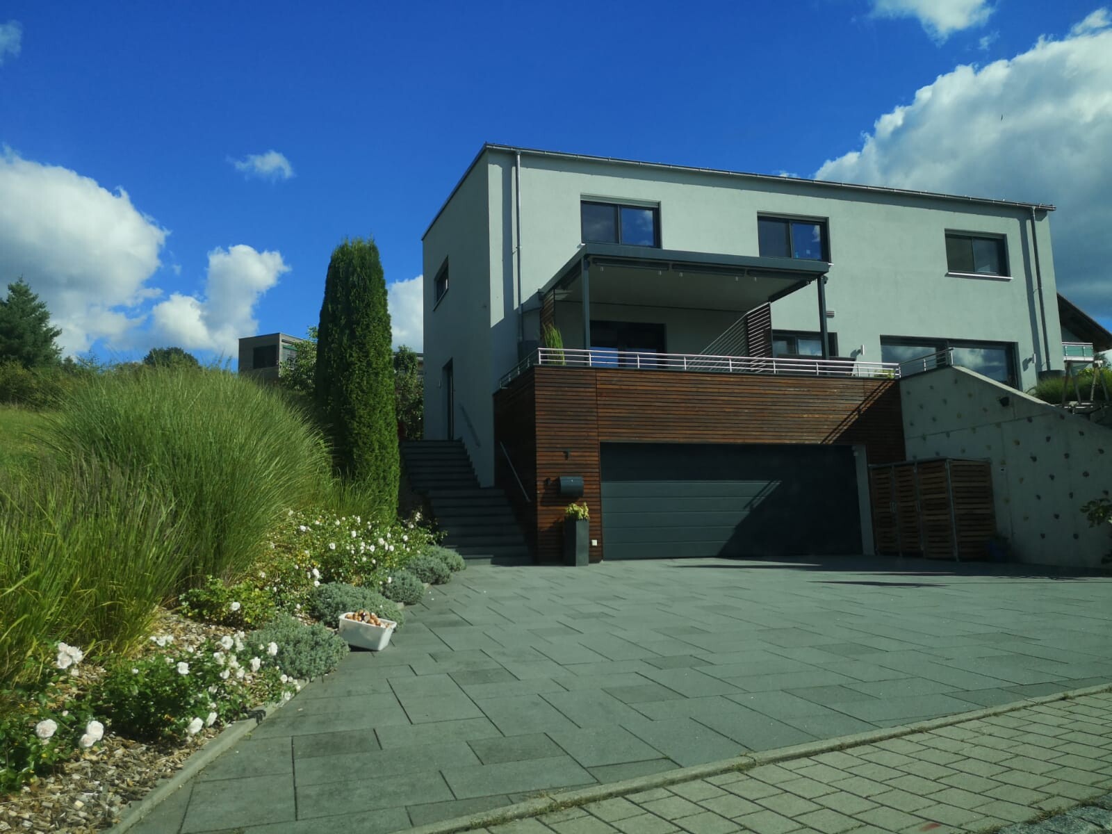

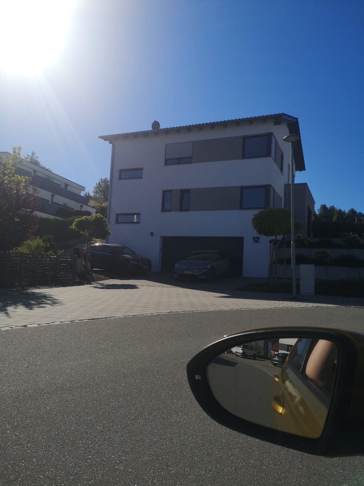

Einige sehr sinnvolle Lösungen, die uns helfen. Allerdings möchten wir ungern über viele Treppen zum Haus hoch und runter.
Kurz noch die Info wegen den Steinen. Es soll gut aussehen, die Nachbarn hatten aber beim kompletten, tiefen Keller etwas Ärger mit Granit.
Zufällig waren wir gerade unterwegs und haben folgendes gesehen. Wäre das eine Option, mit einer Art Zugang über Garage zu Haus darüber?
Moderne zweistöckige Hausfront mit Garage, Holzverkleidung und Vorgarten
Moderne dreigeschossige Wohnhausfront mit Garage und Parkplätzen an sonnigem Tag
