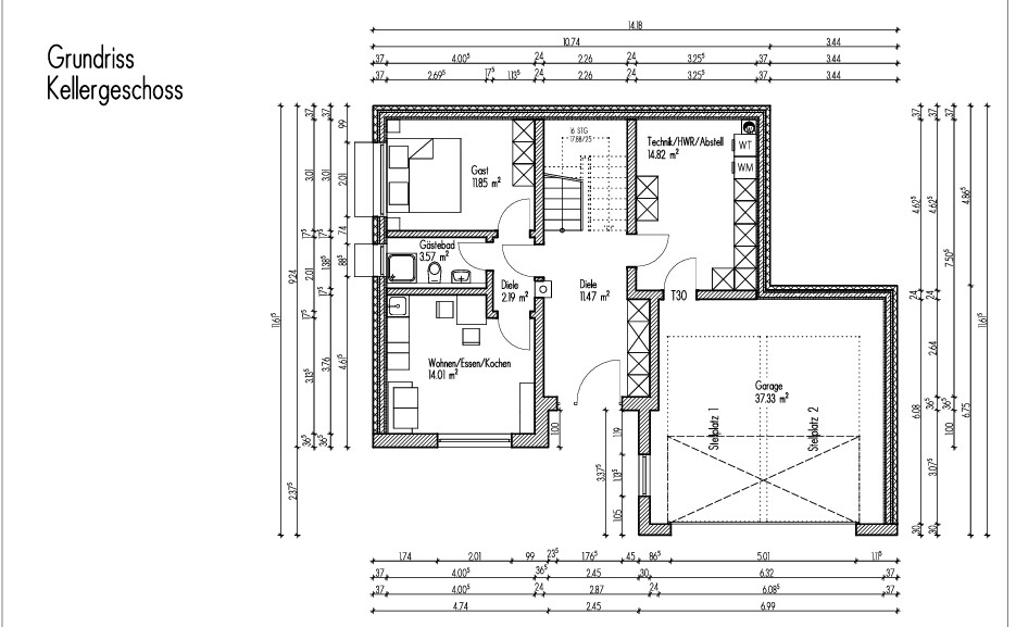

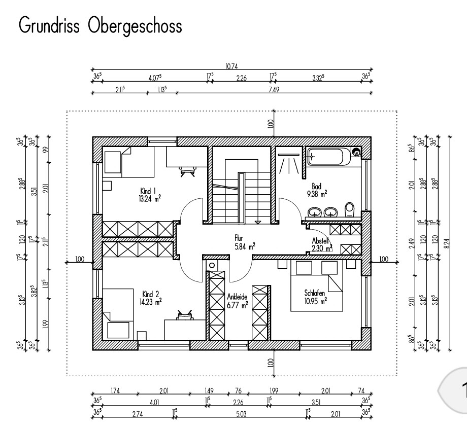

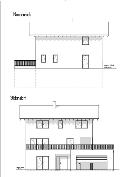

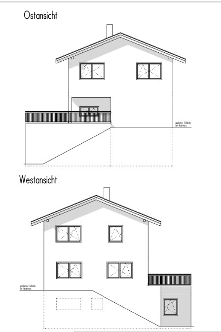

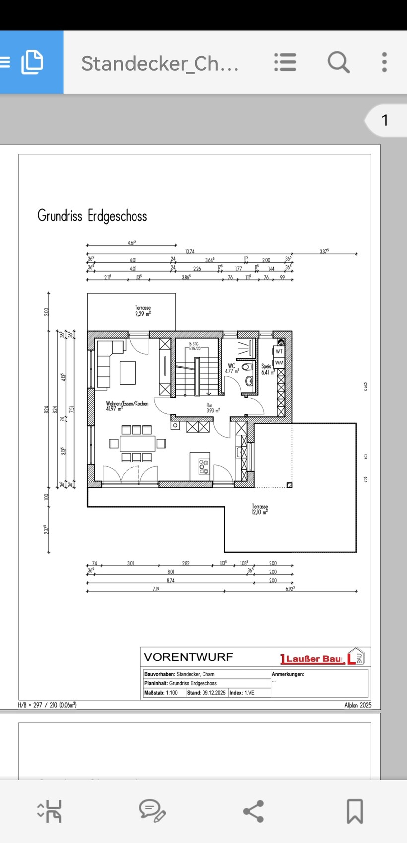

Philip St
11.12.25 21:56
Anbei der neue Entwurf. Komplett nach unserem Bedürfnissen geplant, kein Kataloghaus, individuell erstellt.
Wir haben bereits eine Seite mit Änderungswünsche, würden aber gerne vorab eure Meinungen hören.
Fenster im Treppenhaus wird ergänzt, die kleine Kammer im OG gestrichen und dafür das Bad deutlich vergrößert.
Im Keller werden wir die Wand noch verschieben, um das Bad etwas geräumiger zu gestalten, in die eine oder andere Richtung.
Terrasse hinter Haus wird auf 3m Breite gezeichnet.
Durchgang bei Garage zu Technikraum fällt weg. Dafür eine Türe von Garage direkt in die Diele und die Garderobe auf die andere Seite gelegt.
Garage etwas breiter und Garagentor auf 5,50m vergrößert.
Kamin hätten wir umgeplant, da aktuell störend, zwischen Wohnzimmer und Esszimmer, an die linke Wandseite.
Im EG die Dusche streichen und das Bad lieber etwas großzügiger.
Evtl. Schiebetüre zur Küche, da für uns so der Platz besser genutzt werden kann.
Terrasse benötigt wieder 3m Bepflanzung zum Nachbarn im Osten, da keine Abstandsflächenübernahme akzeptiert wird.
Bitte um Verbesserungsvorschläge.
