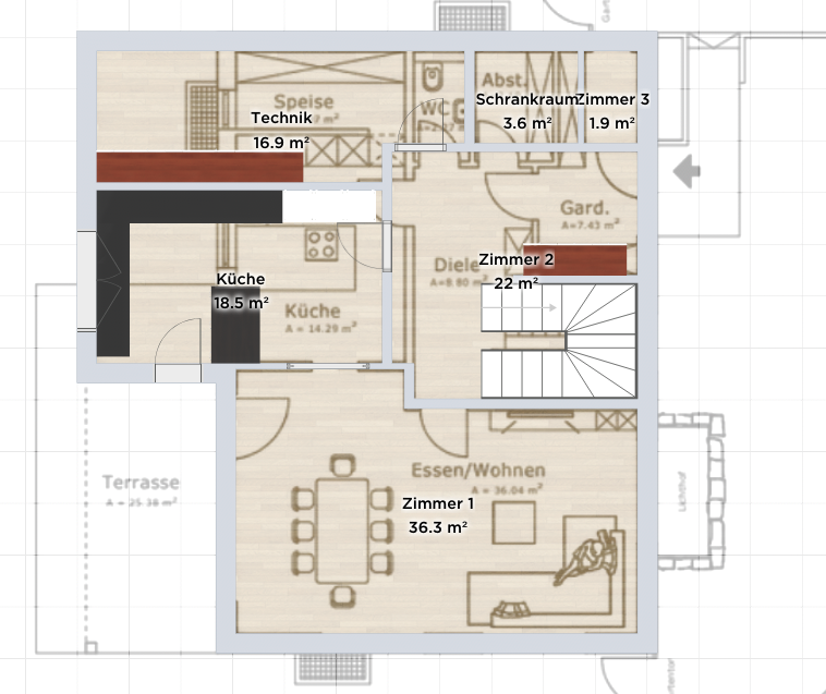

Ich nochmal,
ich habe mir das EG mal vermaßt vorgenommen, um zu schauen, wie man den Technikraum gut unterbekommt. Und dadurch festgestellt, dass die eingezeichnete Podesttreppe nicht die grob erforderlichen 3 Meter in der Länge hat.
Lass das nochmal vom Architekten überprüfen. Als Anfang mein unfertigen Grobentwurf zur Idee, dass man den Balkon auf einen Anbau setzen könnte.
@nordanney hat recht, wenn er sagt, dass man 10qm mehr oder weniger (oder lass es auch 20qm sein) nicht im Garten merken wird.

Hallo, ich möchte so Manches besser verstehen, daher:
KFW40 Haus, ca 150-170qm (war der initiale Wunsch, wobei die Frau es gerne etwas größer wollte). Kam ja nun auch so.
Was genau wollte sie größer und warum ? Ist ja bislang nur ein Plan....
Wohnzimmer ca. 35qm war die Vorgabe.
....vom wem und warum?
Bebauungsplan aus den 30ger Jahren. Weiterhin Gültig aber es gab schon viele genehmigte Abweichungen in der Nachbarschaft.
....insofern sollte der (ein) erfahrener Architekt zunächst auch einmal ausloten, was dort möglich ist und insbesondere solche Dinge vorab zu klären
das wir wohl zwingend das DG zumindest hinstellen müssen.
....ggf. eine Waschsäule stellen kann falls das Hoch und runterlaufen irgendwann zu lästig wird.
wattndattn?

Ja der Anbau mit Balkon drauf spukt mir auch im Kopf rum. Dann würde der Balkon entweder an der ganzen Hauslänge entlang gehen, oder aber nur auf diesem Anbau sein. Bisher dient er auch der Terassenverschattung. Das könnte man aber ggf auch mit Sonnensegel und / oder Markise lösen.
Große Küche ohne Speisekammer könnte ich mir auch super vorstellen. Heute lässt sich ja richtig intelligent Lagerraum in Hochschränken schaffen. Und die größeren Küchenmaschinen die wirklich nur 3 Mal im Jahr verwendet werden müssen nicht in Küchennähe stehen.
Die Aufteilung des Platzes auf quasi vier Geschosse führt dazu, dass weder außen, noch innen in diesem großen Haus das Gefühl einer Großzügigkeit aufkommen wird. Für mich als Bauherr wäre das ein show-stopper.
Aktuell leben wir in einem 170qm Reihenhaus zur Miete. Hier verteilt sich die Fläche auf 3 Vollgeschosse. Also grob 55qm pro Etage:
EG: Wohnzimmer 40qm, Abstellfläche: 2qm, Küche: 9qm, Diele: 3qm, Gäste-WC: 2qm
OG: Eltern: ca 22qm, Bad: ca 12qm, K1+K2: Je 11qm
DG: Studio: ca 40qm + Balkon + Heizungsraum (2qm) + Abstellkammer (2qm)
Das ist ein sehr hohes und enges Haus. Zumindest wissen wir worauf wir uns einlassen.
Wir haben am Wochenende nochmal diskutiert: Ein Keller ist klar Anforderung. Ob Neu oder ob Alt werden wir noch Prüfen. Es wäre schon hübsch auf den bestehenden Keller einfach draufzubauen. Muss man schauen ob dann 2 Vollgeschosse möglich sind. Und vor allem müssen wir vorher mal mit einem oder zwei Experten in den Keller rein. Wir wollen die Lagerräume nicht überall verteilt haben. Ja womöglich wird das ein Flohmarktgutasyl. Aber in unserer jetzigen Lebenssituation werden wir keine Sammler Issues bearbeiten können.
Werden wir tun. Das letzte was ich mag ist ein Sondermaß mit kleineren Stufen oder höhere Steigung.
