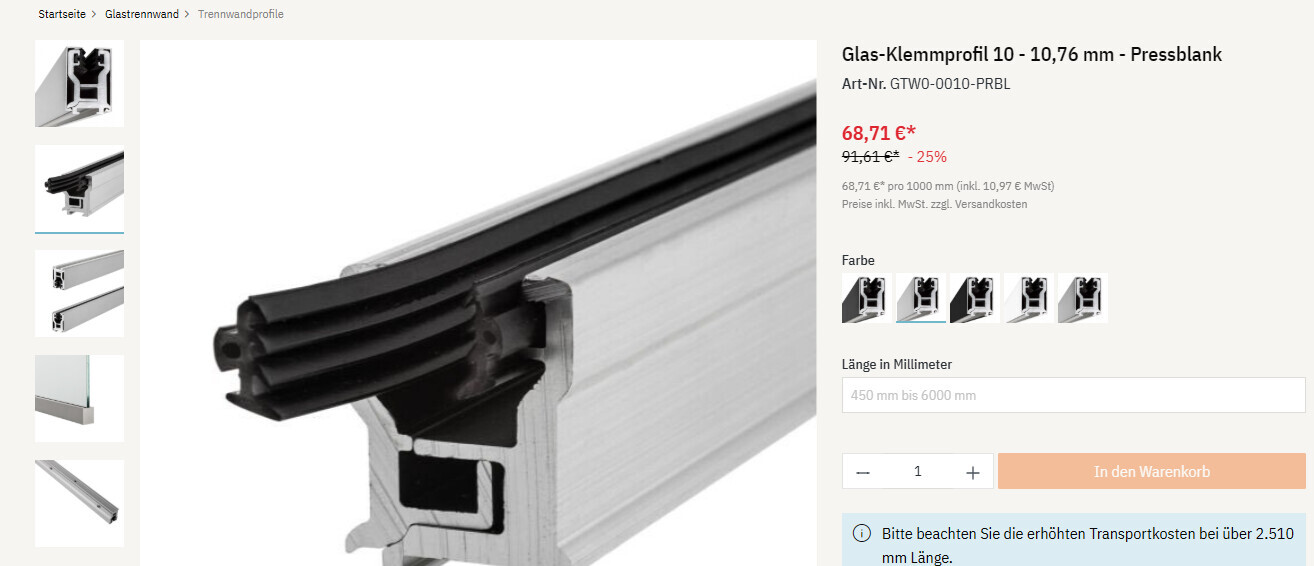

nordanney
Kennt jemand einen Hersteller der da passende Systeme hat?
Würde gar nicht erst irgendwo wild suchen. Glaser und/oder Schlosser bei Dir um die Ecke ansprechen und eine Individuallösung für Dich bauen lassen (nach Deinen Vorgaben).
Also ähnlich, wie z.B. Glaswände bei Duschen an der Wand befestigt werden. So etwas meinst Du:
redtatoo
Die bei Dir verbaute Variante der Glasbrüstung ist ein geprüftes und zugelassenes System zur Absturzsicherung. Welcher Fachmann hat da wohl Lust eine individuelle Lösung für Dich zu basteln?
