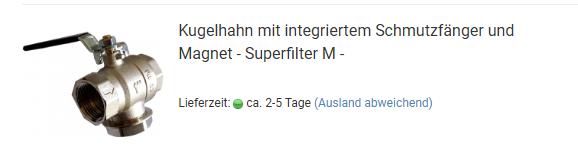

Schlamm bedeutet ja i.W. "Magnetitabscheider", also magnetisches Material rausfischen, damit es nicht die Pumpe beschädigt. Zunächst mal bei modernen Verbundrohren sollte so etwas kaum noch stattfinden. Und falls doch, reicht m.E. ein einfacher Magnetabscheider aus:
