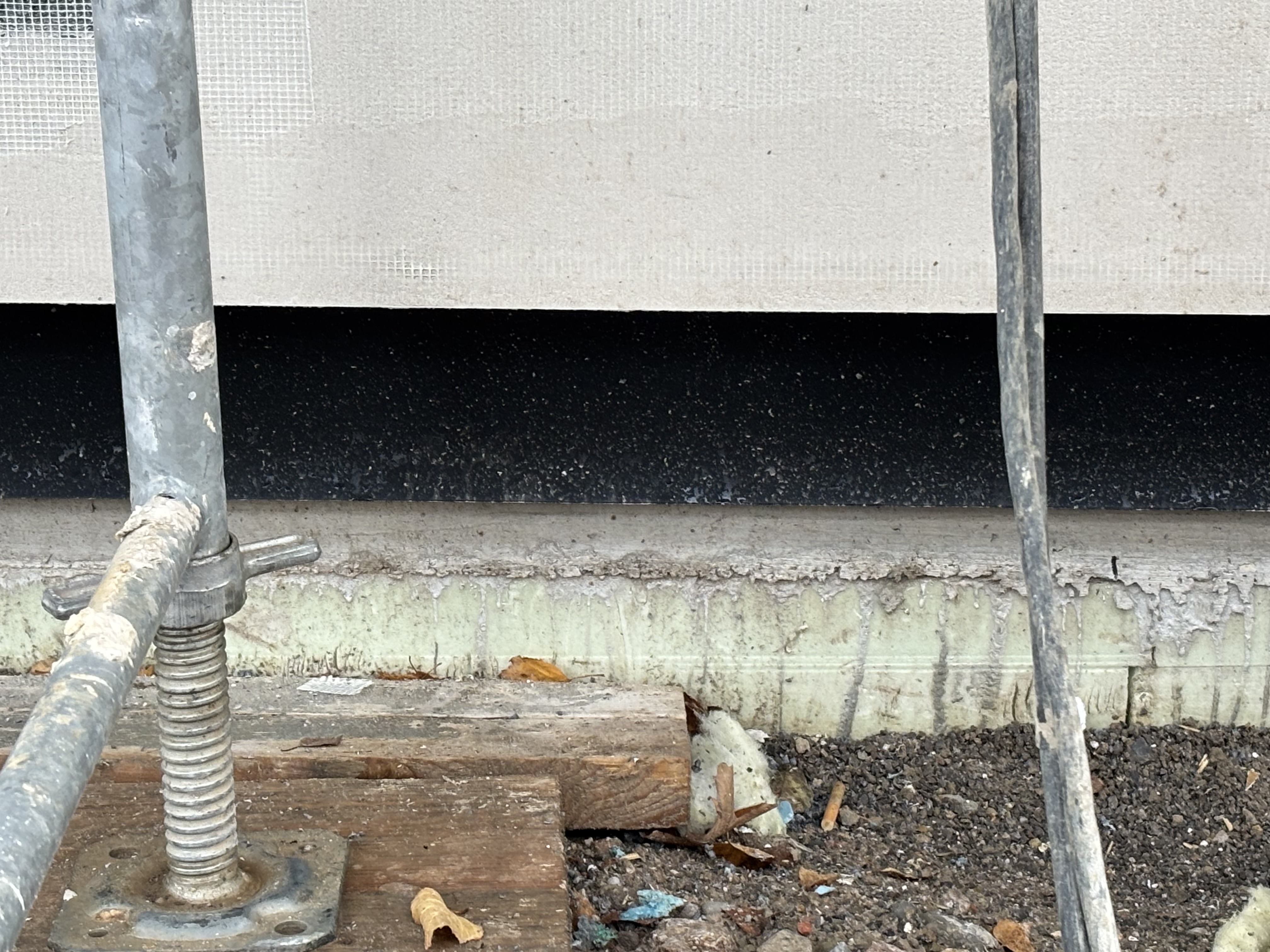

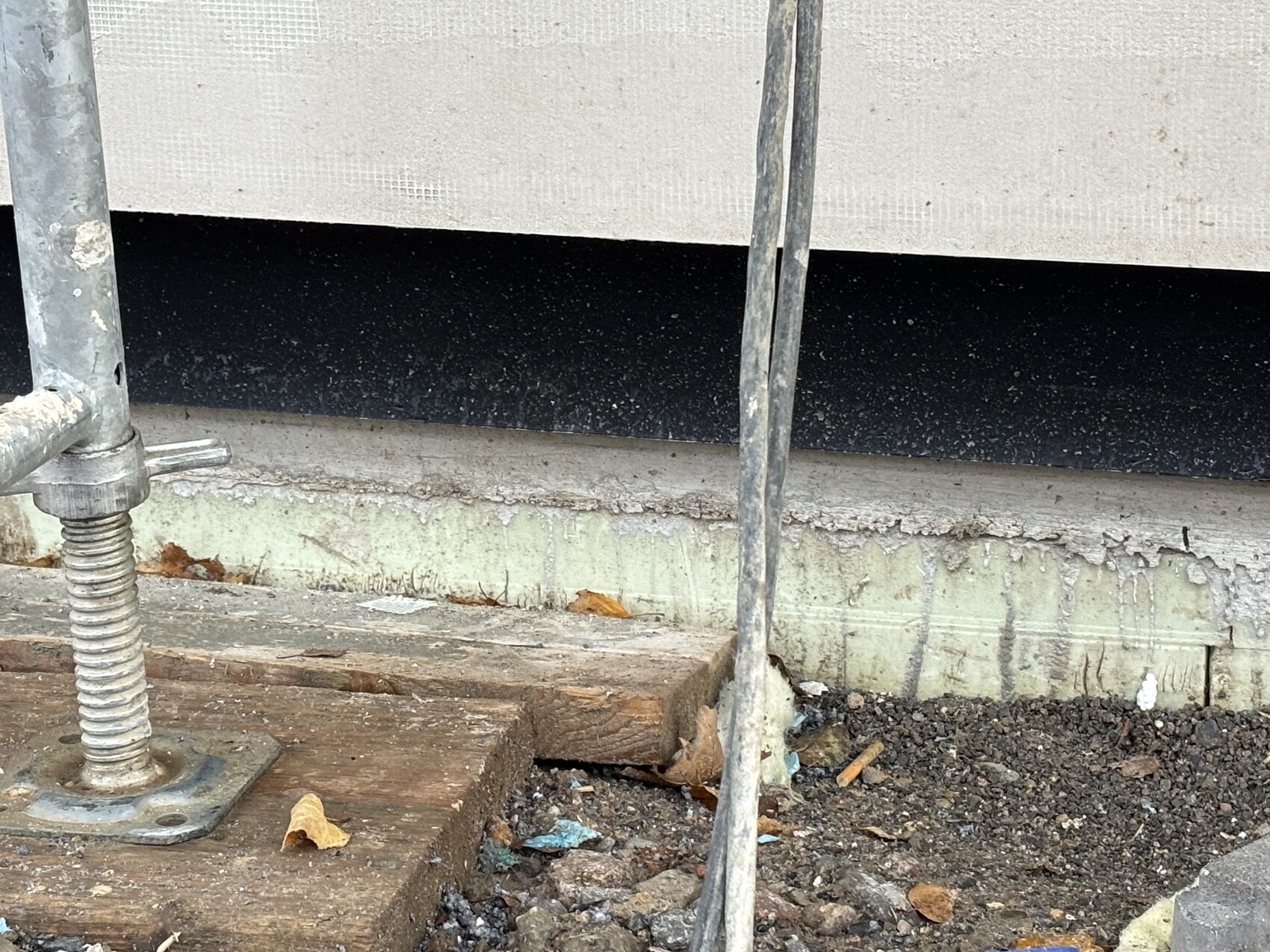

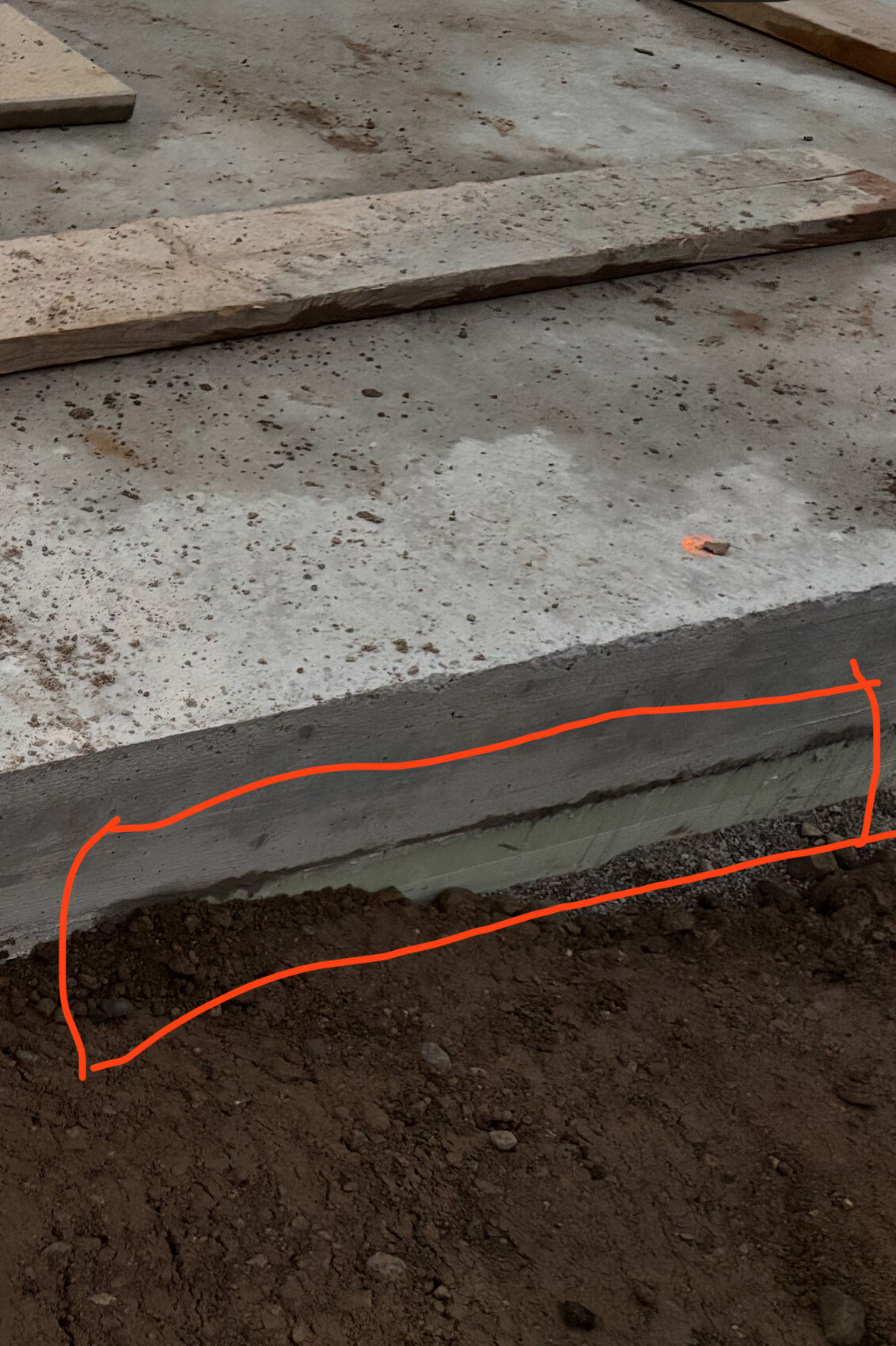

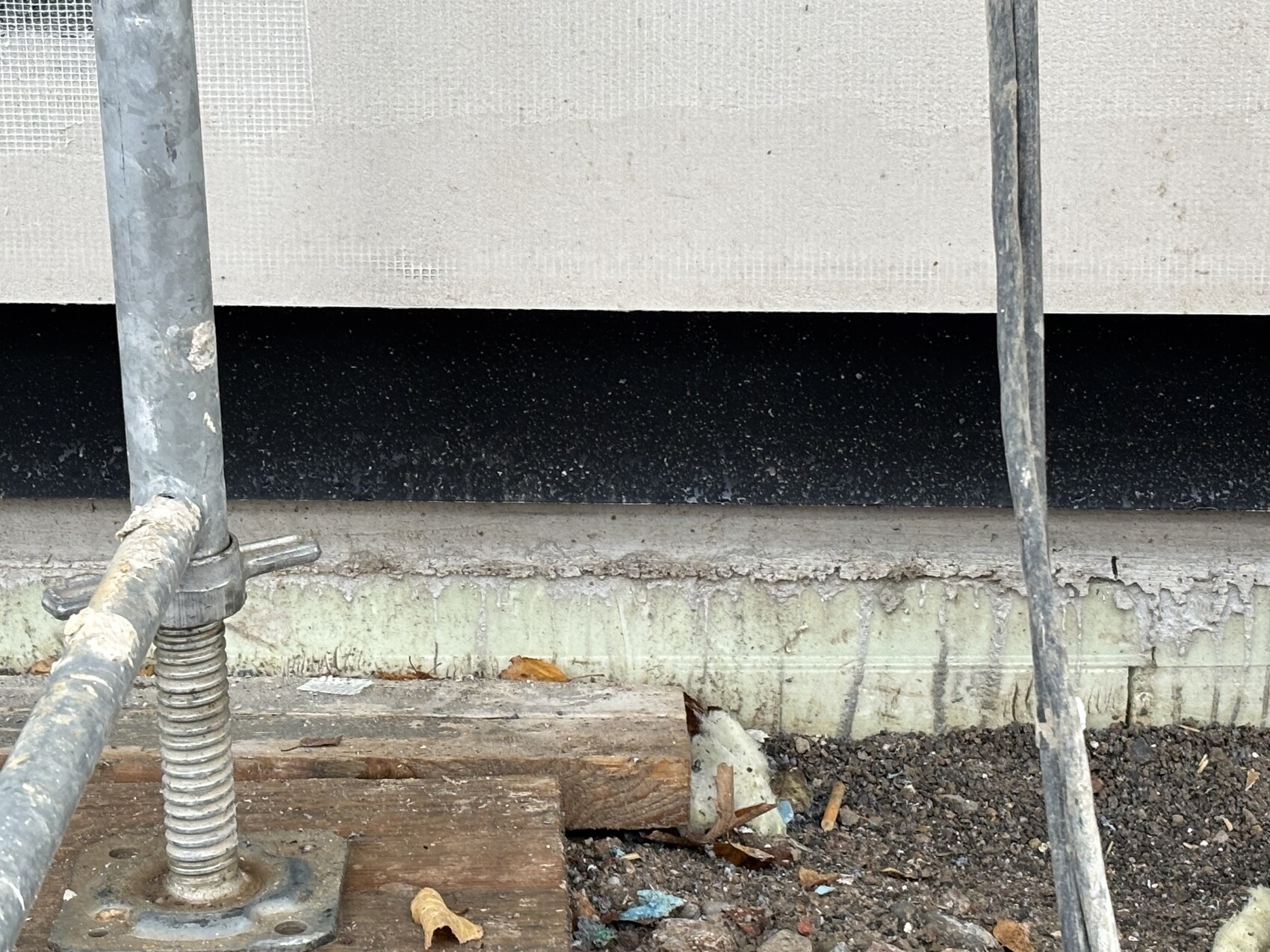

Hallo, vielleicht hat jemand eine Idee oder kann mich beruhigen. Es geht um eine Stelle (ca. 1m) an der Bodenplatte, die jetzt immer feucht geblieben ist, nachdem es geregnet hat (rot gekennzeichnet). Das anstehende Erdreich wurde direkt wieder entfernt, also davon konnte es nicht kommen, war auch schon davor.

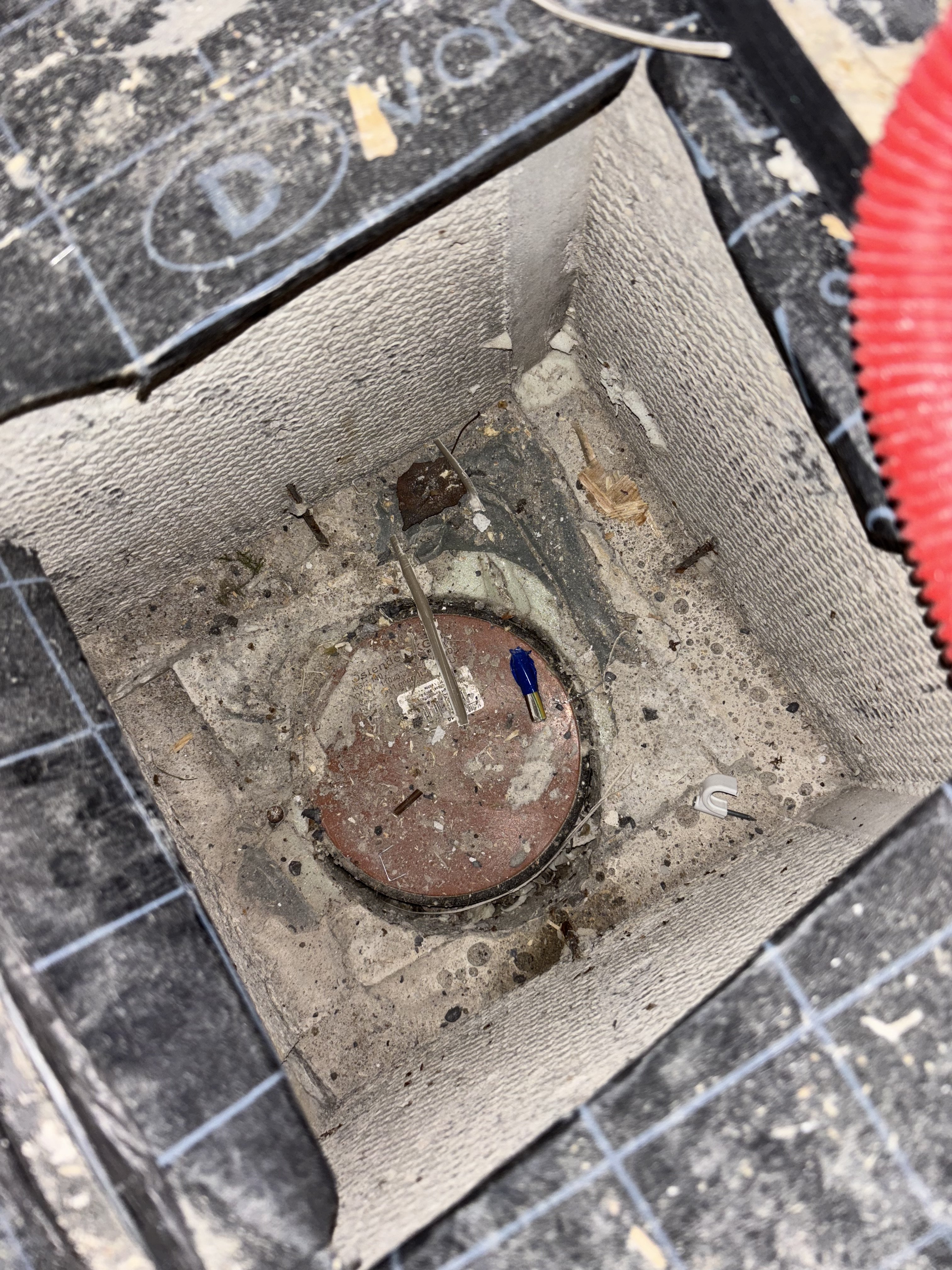

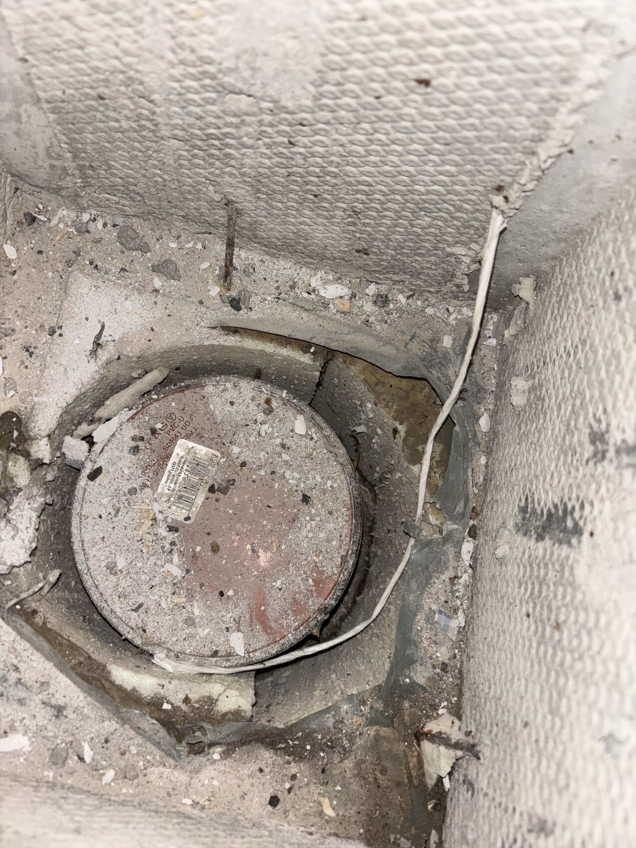

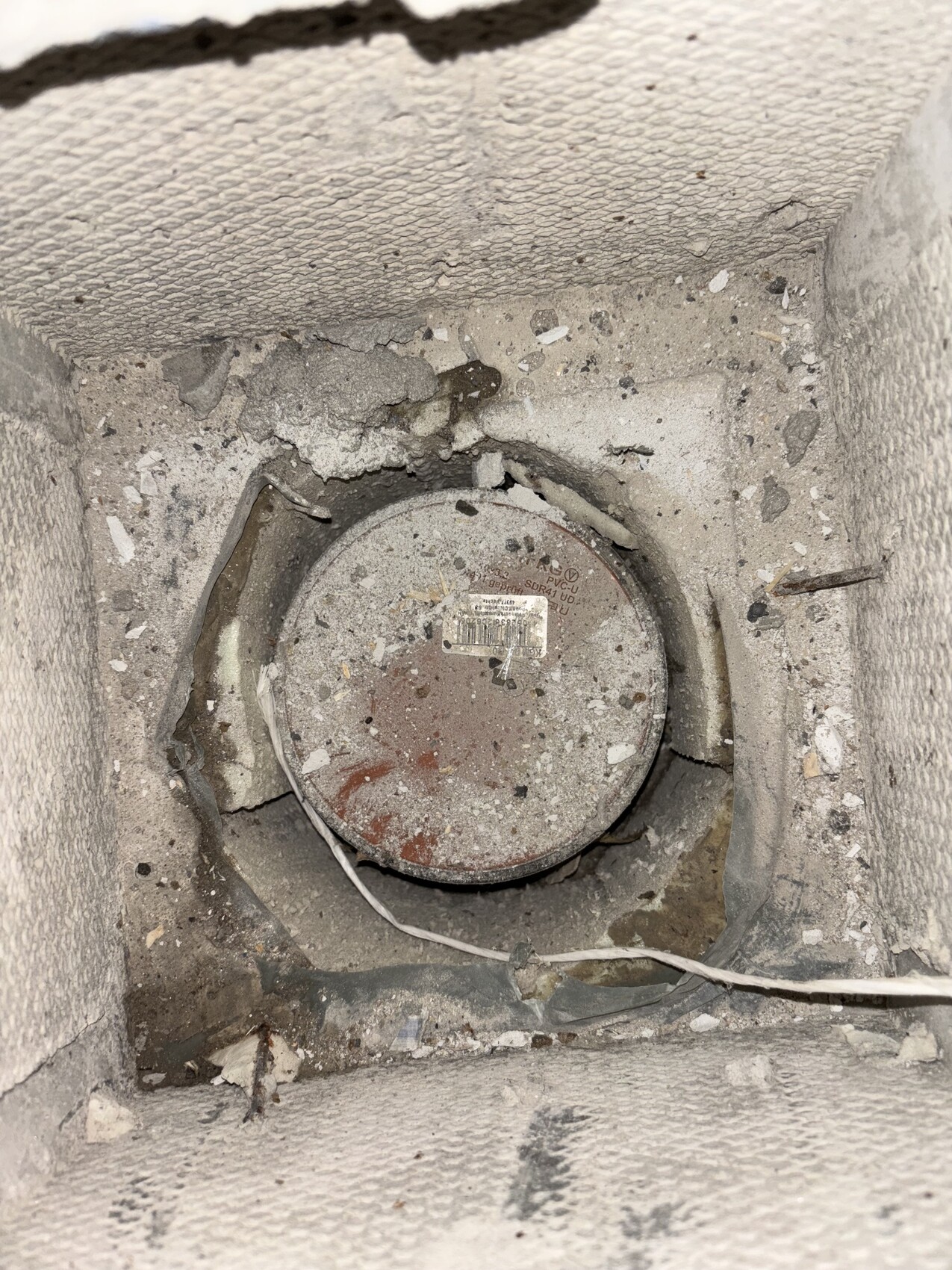

Wo es länger trocken war, ist auch diese Stelle verschwunden. Vor Stellung des Hauses letzte Woche, war es auch sehr regnerisch und die Stelle hat sich wieder abgebildet. Als dann das Haus paar Tage stand, ist die Stelle wieder verschwunden. Jetzt hat es allerdings gestern Abend wieder ordentlich geregnet und jetzt zeichnet sich wieder eine minimale feuchte Stelle ab, siehe Fotos. Auch im Inneren, an den Ausschnitten für die Rohre, ist es unter der Platte feucht, hab ich vorhin gesehen. Woher kann das kommen? (Habe allerdings vor dem Regen gestern nicht geprüft ob diese Stellen schon trocken waren)
Ende der Woche kommt die Sanitärfirma und Ende nächster Woche der Estrich.
Hab schon mit dem Bausachverständigen gesprochen, man muss schauen ob Wasser von oben kommt, aber arg viel mehr kann er jetzt auch noch nicht sagen. Aber das bezweifle ich fast, weil das Haus ist ja jetzt dicht. Unter der Bodenplatte ist eine 120mm Perimeterdämmung mit Folie und eine sehr dicke Schotterschicht (fast 2m darunter Lehmboden) mit 5cm Split, dazu Frostschürzen. Bodenplattenbauer meinte, vielleicht noch Restfeuchte/Schwitzwasser.
Was meint ihr? Vielen Dank schon mal.

wurde eine Folie zwischen Dämmung und Beton eingebracht (Gleitschicht)? Bei den Ausschnitten der Rohre könne man Folie erahnen. Das Wasser kann durchaus auch auf der anderen Seite eindringen und zwischen Bodenplatte und Dämmung bis zu diesem Punkt abfließen.
Was ich viel bedenklicher finde sind die Ausschnitte selbst. Da ist die Bodenplatte unterbrochen. Wie soll das denn abgedichtet werden? Normalerweise vergießt man die Rohre in der Bodenplatte mit entsprechenden Endstücken.

Hallo, ja die Folie wurde ganzflächig eingebracht. Okay danke, aber bedenklich wäre das Wasser von unten nicht oder? So auch die Aussage von Glatthaar. Von oben kann es jetzt fast nicht mehr möglich sein, denn soweit ich geprüft habe, ist alles dicht im Haus und rundum die Platte trocken.
Ja die Ausschnitte wurden nochmals mit meinem Hausbauer und Bodenplattenbauer besprochen und es sei bei dieser Firma normal. Habe auch gerade in dem Hausbauforum der Firma mehrere Platten gesehen, die so ausgeführt wurden. Diese Ausschnitte werden nochmal speziell abgedichtet.
Vielen Grüße und danke.
