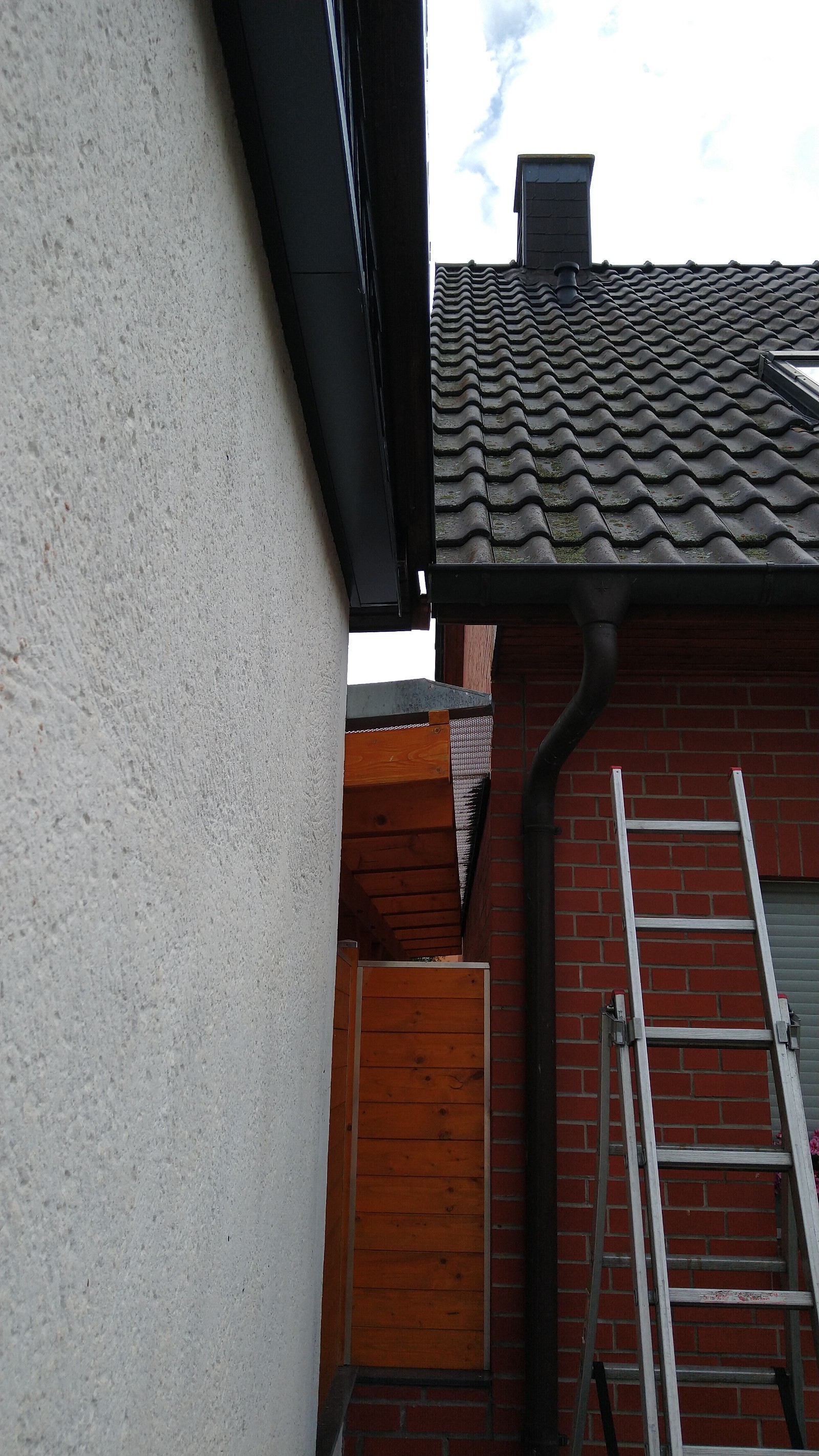

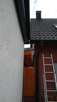

Letzten Sonntag sind wir aus dem Urlaub zurück. Während dieser Zeit hat unser Nachbar seinen Giebel verkleidet. Weitere Absprachen hierzu erfolgten nicht.
Heute habe ich zufällig bemerkt, dass der Ortgang, der bislang vor unserem Dach abgeschlossen hat, nun auf unserem Dach aufliegt. Zum besseren Verständnis zwei Bilder...
Es handelt sich um eine Grenzbebauung.
Muss ich diesen Überbau dulden?

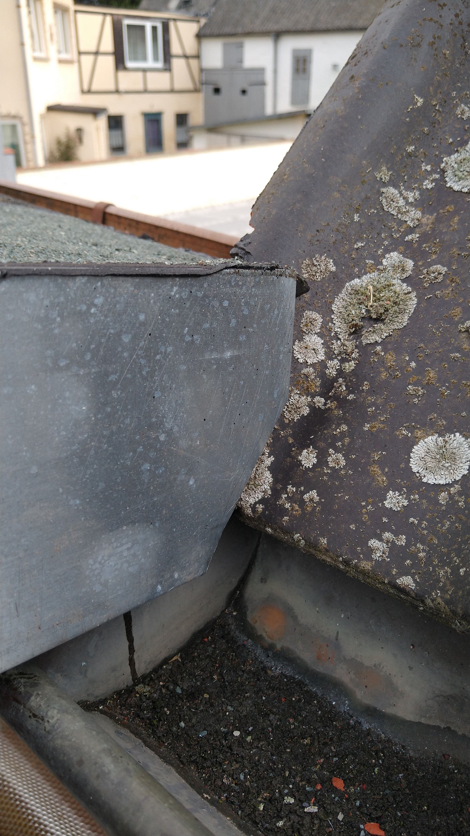

Natürlich musst du das nicht dulden.
Das ist ja auch keine Grenzbebauung mehr, wenn er oberhalb eurer Dachrinne landet.

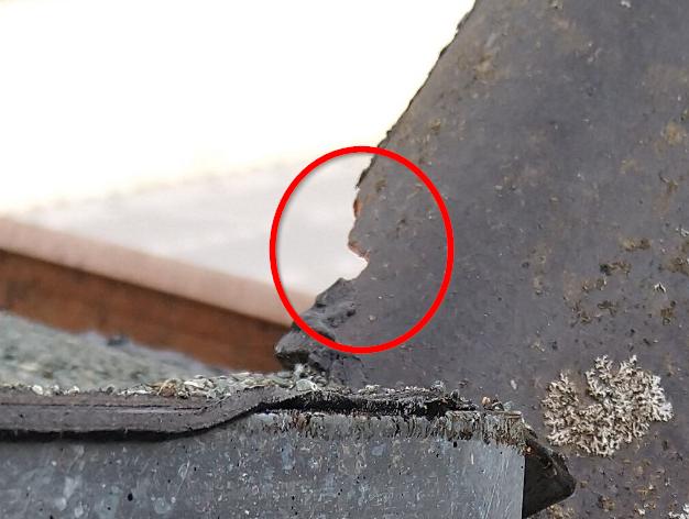

Zudem schaut es so aus, als ob euer Ziegel beschädigt worden wäre.
Hätte mein Nachbar das mit mir getrieben, wäre ich auf hundertachzig.
Freundlich aber bestimmt um den Rückbau bitten und den beschädigten Ziegel ersetzen lassen.

Also das auf dem Bild ist definitiv kein frisch ausgebrochenes Stück. Das war vorher schon.
Aber allgemein würde ich meine Lebenszeit nicht mit sowas verschwenden und deswegen einen Nachbarschaftskrieg anzetteln. Einfach drüber wegsehen, seine Nerven und den Geldbeutel schonen. Grenzbebauung ist immer schwierig und ruck zuck hat man sich da in was verrannt was sich auch schnell zu einer unendlichen Geschichte aufbauschen kann.
Auch wenn es schwer fällt, einfach gehen lassen. Fachlich sieht es für mich auch ordentlich aus und wir reden hier von vielleicht 2 - 3 cm Überstand.
Schlimmer wäre es doch tatsächlich wäre ein spalt zwischen den Dächern. Aber so läuft das Wasser des Nachbarn in seine Dachrinne und nicht zwischen beide Häuser, was dann tatsächlich zu Schäden an deinem Haus bzw. der Hauswand führen könnte.
Du kannst eventuell auf Rückbau klagen. Aber willst du nun tausende von Euro an Vermessungskosten, Gutachtern, Gerichtskosten und anderen ausgaben verauslagen um am Ende vielleicht ein bauliches Ergebnis zu erhalten was dir auch nicht gefallen wird.
Dein Nachbar wird sich sicherlich beim Rückbau besonders viel Mühe geben, falls du überhaupt Recht bekommen solltest.
Nochmal, ruhig Blut und klug sein. Der Klügere gibt nach!
