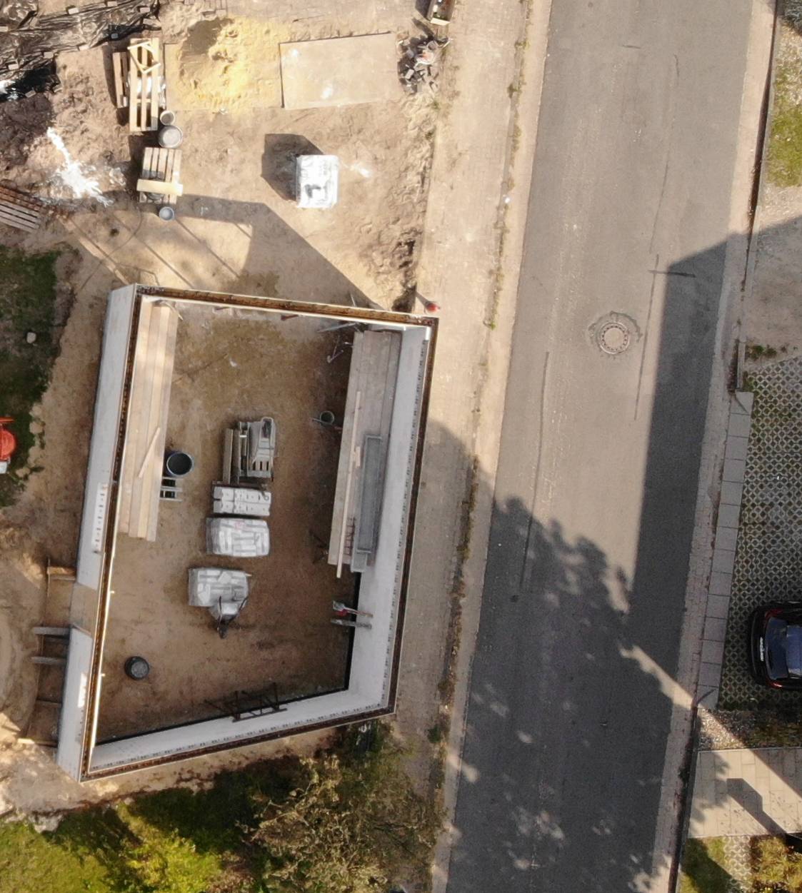

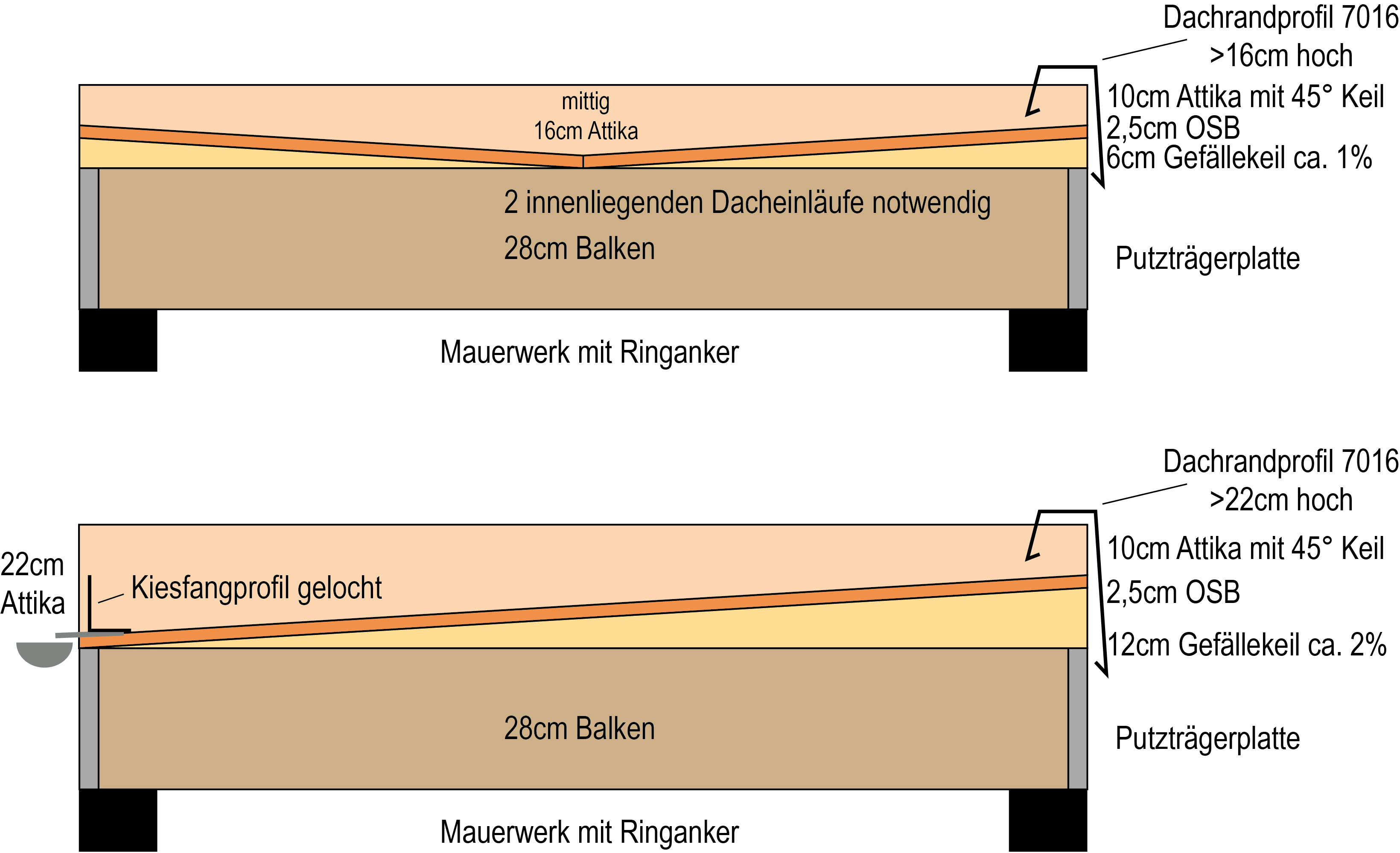

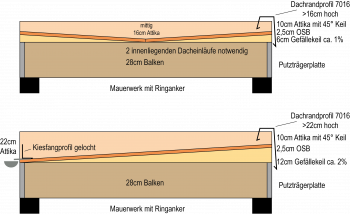

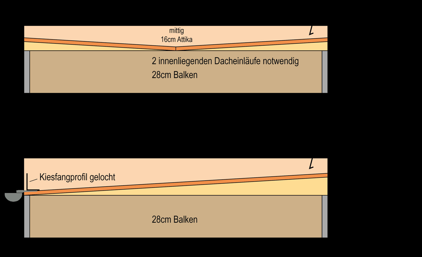

Ich plane eine 6m breite Doppelgarage mit 52qm extensiver Dachbegrünung (Sedum max 10cm). Die Statik ist auf 125kg/m² fürs Gründach ausgelegt. Das Dachprofil über der Toreinfahrt soll horizontal verlaufen. Als Abdichtung ist EPDM 1,5mm geplant.
Nun bin ich unsicher, welche Dachform ich realisieren sollte:
A) Nulldach mit 2 mittigen Dacheinläufen
+ leicht zu bauen
+ Optik ist ansprechend
+ Dachrandprofil/Attika überall gleichmäßig 10cm hoch
- nasse Füße fürs Sedum
- höherer Schaden und Risiko bei Dachundichtigkeit
- Eisbildung im Winter
- Ablagerungen in der Drainschicht
B) zwei Gefällekeile zur Dachmitte mit 1%
Vor- und Nachteile fast wie bei A nur geringer. Dachrandprofil 10-16cm hoch.
C) 2% Gefälle, Rinnenentwässerung zur Gartenseite
+ sichere Entwässerung
+ gut für extensive Begrünung
+ Kein Wasser in der Garage und Möglichkeit der Regentonne außen am Fallrohr
- sehr ungleiche hohe Attika (10cm am höchsten Punkt des Gefälle, 22cm am niedrigsten Punkt)
- Keine so schöne Optik mit der Rinne vom Garten
Welche Variante würdet ihr mir empfehlen und warum?

Die sicherste Sache ist 2% Gefälle zur Rinne.
Wichtig ist auch das die Dränschicht Wasser speichern kann.
Ich habe schon alle Varianten durch bis hin zu 20% Gefälle damit man es auch vom Boden aus sieht.
Der Dachrad ist Geschmackssache 4 Kehlen mit Gefälle zur Mitte hin wäre auch möglich dann kannst die 2% Gefälle zum Gully auch einhalten
es muss dir gefallen für die nächsten 3 bis 50 Jahre
Dahlbomii
Auf keinen Fall das Obere, du willst keine Schwachstelle in der Mitte und gleichzeitig tiefsten Stelle auf dem Dach haben. Das Flachdach würde ich entweder als Pultdach (einfachste Abführung des Wassers) oder als Sattel (weniger Aufbauhöhe insgesamt) ausbilden. Nachteil beim Sattel ist, dass du ein zweites Regenfallrohr bekommst und gelegentlich eine Rinne mehr reinigen musst.
Sollte dich die Rinne optisch zu sehr stören, kannst du sie auch auf statt vor die Kante setzen. Ist etwas aufwändiger, aber dafür verschwindet sie. Das Fallrohr ist aber in beiden Fällen außen an der Fassade und nicht versteckt. Du solltest dir aber große Gedanken darüber machen, ob du nach der Überlegung nicht Funktion << Optik wählst. Solche Themen können einen sehr lange verfolgen und man wird sich oftmals fragen, warum man nicht doch das andere gemacht hat.

Okay super danke Euch. Dann wird es 2% Gefälle mit Rinne. an 3 Seiten die horizontale Attika und an einer Seite offen zum Garten mit Kiesfangblech.
28cm Balkenhöhe
2,5cm OSB Höhe
12cm 2% Gefälle auf 6,3m dh. höchster Punkt
10cm Attika am höchsten Punkt und 10cm EPDM Bahn hoch geführt (Attika am niedrigsten Punkt 10+12=22cm)
52,5cm Dachhöhe Summe

optional kannst auch die 10cm Attika Höhe mit dem Dach parallel zum Gefälle richtung Rinne laufen lassen. Sieht vielleicht besser vom Garten aus gesehen nicht so hoch.
Attikaverkleidung seitlich ist dann halt konisch.
