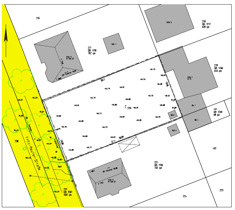

Der (fehlende) Lageplan wurde mehrfach thematisiert - sorry dafür, ich füge ihn zur Vollständigkeit noch an.
Zur Lebenssituation: Wir sind 34/37 und aktuell noch kinderlos. Da wir auch nicht wissen, ob das so bleibt, haben wir das Kinderzimmer nicht allzu groß geplant, da dies sonst ein großer leerstehender Raum werden würde.
Das Badezimmer ist tatsächlich ein springender Punkt - damit sind wir wie Eingangs erwähnt auch noch nicht happy und ich habe das Gefühl, dass wir hier zu viel wollen. Gartenblick, Zweiter Schlafzimmer-Zugang, groß, Waschmaschine, Klo nahe der Tür.
Zwecks 3 Ebenen: Es ist tatsächlich gewollt, dass mein Home Office im Keller ist. 2/5 Tagen bin ich eh im Büro und am Wochenende arbeite ich nicht. Das heißt 4 von 7 Wochentagen bleibt der Raum ungenutzt. Aktuell ist mein Büro zur Südseite und ich mache da ohnehin ständig die Rollos runter.
In einem Keller sehen wir zudem den Vorteil keine Garage oder ähnliches bauen zu müssen, in der man Werkarbeiten macht oder Dinge unterstellt.
Die Schiebetüren kamen uns als sehr platzsparende Alternative herüber. Aber ich habe verstanden, dass sie eher fürs Auge als fürs Ohr sind.

Lageplan eines Grundstücks mit Gebäuden, Straßen und gelb markierter Straßenfläche links
Wenn ich mir die Höhen im Lageplan betrachte, dann sehe ich in diesem Keller vor allem ein starkes Indiz, daß Ihr die 11ant Kellerregel ("Mit oder ohne Keller: eine Regel als Entscheidungswerkzeug") nicht gelesen habt. @jan_christlieb hat sie erst am Ostersonntag hoch gelobt *freu*

Grundstück / Einschränkungen:
´762m² Grundstück in Wohnsiedlung, Altbestand, kein Hang,
20*38m, Gartenausrichtung NOO
Keine Baueinschränkungen (keine Geschossflächenzahl etc.)
1 Stellplatz
das Grundstück recht groß ist, lt. Angaben keine Einschränkungen vorweist.
