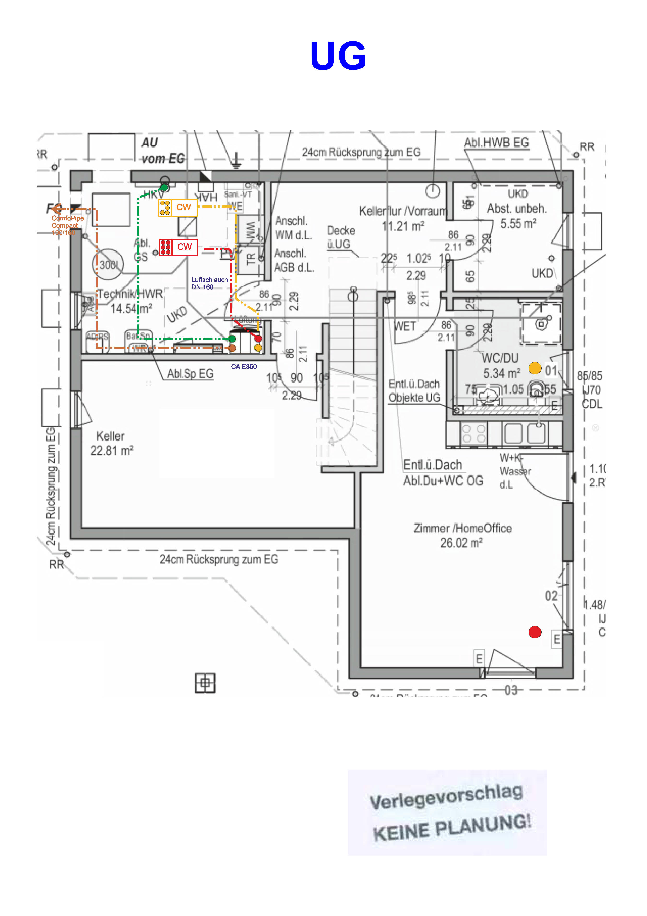

ich habe heute die Planung vom Fertighaushersteller bezüglich der Kontrollierte-Wohnraumlüftung erhalten. Siehe die Bilder im Anhang. Die Planung selbst hat eine externe Firma erstellt, also nicht der Hausbauer.
Da mit dem Hausbauer aber leider schon einiges schief gelaufen ist, habe ich bei einem so heiklen Thema wie der Auslegung der Kontrollierte-Wohnraumlüftung schon ein bisschen meine Bedenken, bzw. würde ich gern euren Rat hier einholen wollen, einfach um sicher zu gehen, dass hier nicht am falschen Ende gespart wird. Denn wie man hier so lesen kann, spielen ja die kleinsten Dinge eine große Rolle, wenn es beispielsweise um die Lautstärke etc. geht.

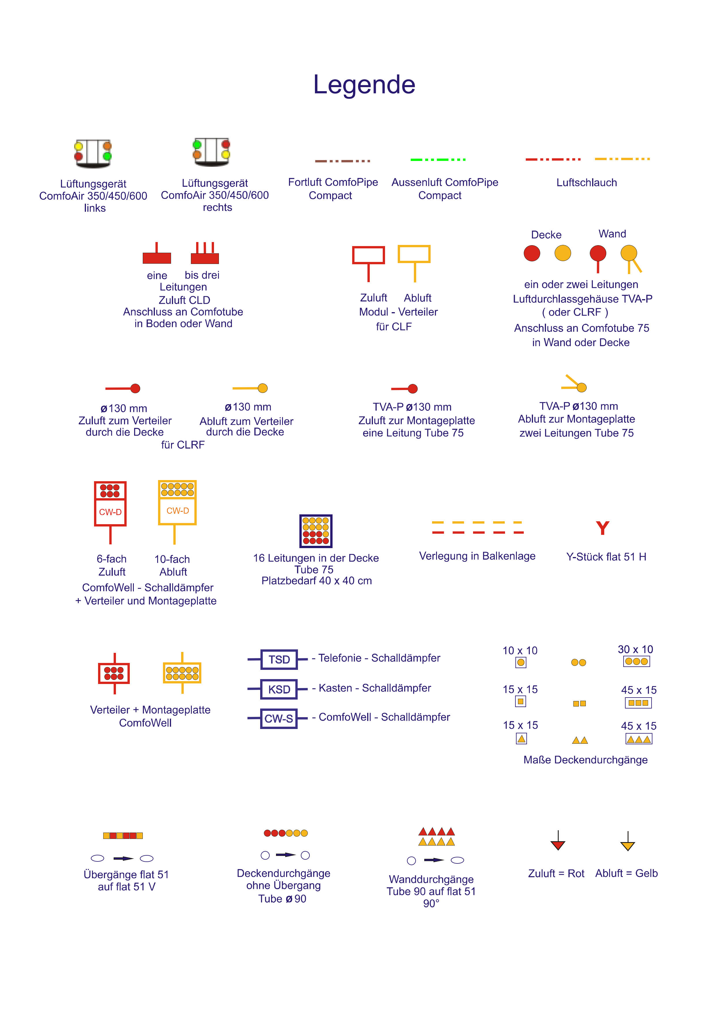

Der Legende zur Folge handelt es sich bei der Planung um eine Planung für eine Zehnder Kontrollierte-Wohnraumlüftung, hier fängt es schon an, denn unsere Lüftungsanlage wird eine Viessmann Vitovent 300-W H32S C400 mit einem max. Luftvolumenstrom 400m³/h.
Außerdem macht mich der in der Legende aufgeführte Durchmesser von Ø130mm nachdenklich. Denn wenn ich die Montageanleitung der Viessmann Kontrollierte-Wohnraumlüftung richtig deute, wären bei unserer Kontrollierte-Wohnraumlüftung größere Durchmesser von nöten, weshalb ich auch Angst um die Lautstärke habe.

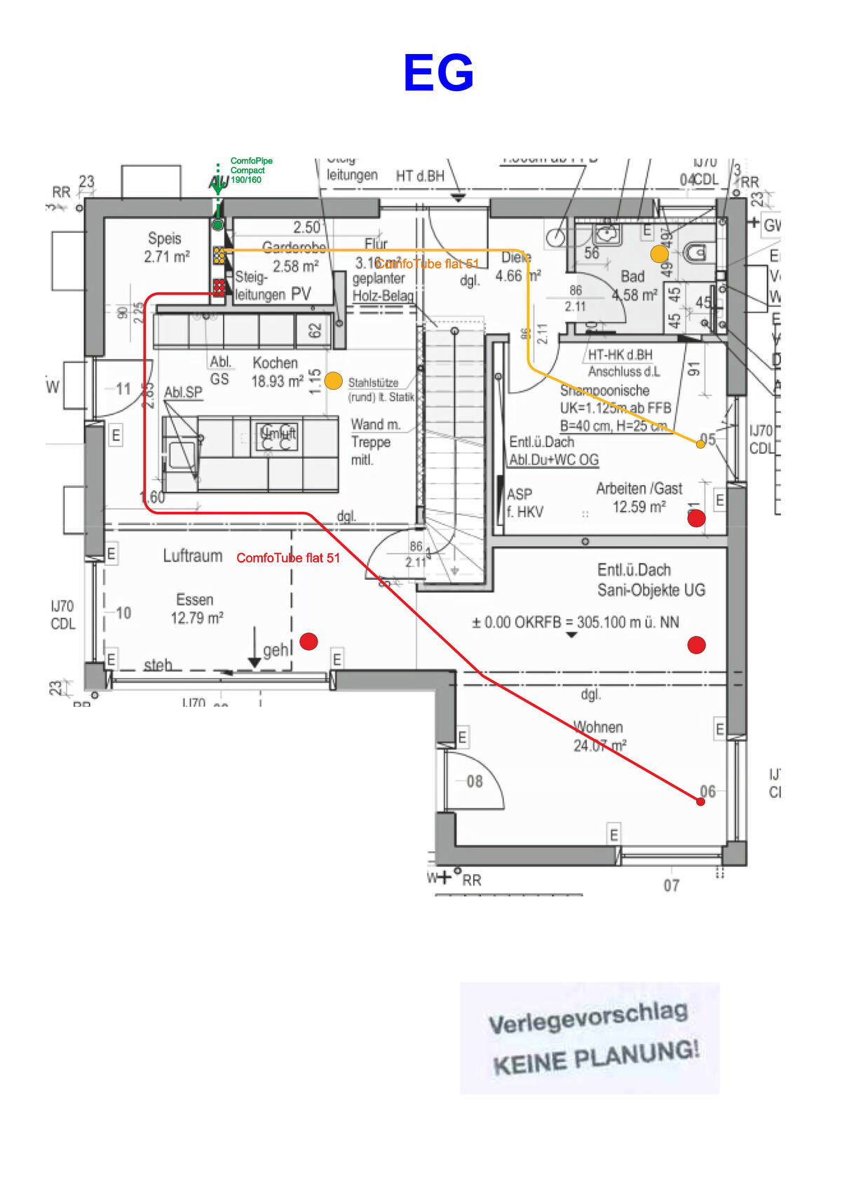

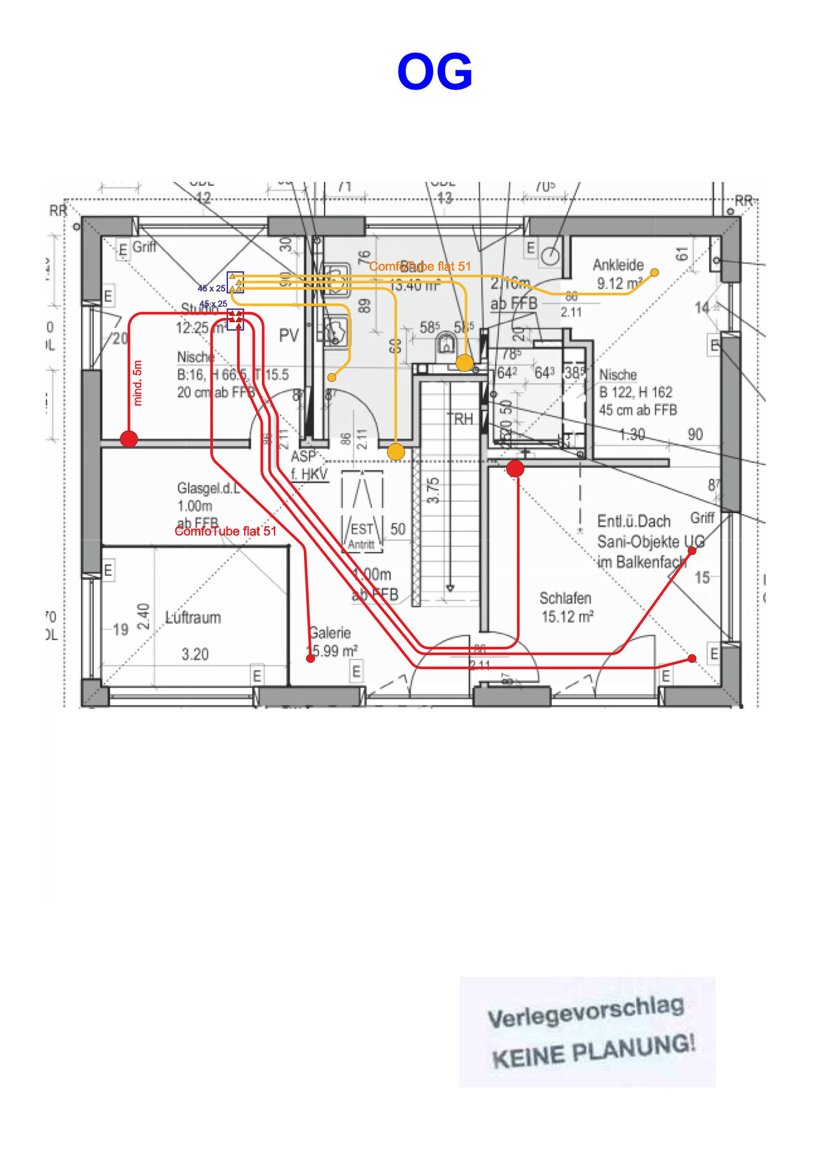

Und was haltet ihr von der Platzierung der Ventile. Ein bisschen was schieben wollen wir auf jeden Fall, denn beispielsweise ist im Schlafzimmer im OG der Auslass genau auf Kopfhöhe unseres Bettes. Auch bin ich mir nicht sicher, ob das Abluftventil im Flur oben da so klug ist, ziehen wir uns dadurch vielleicht die Kochgerüche über den Luftraum noch mehr nach oben? Im Wohnzimmer im EG ist der Auslass genau auf Fußhöhe unseres L-sofas, könnte das im Winter unangenehm sein? Sollte die Abluft in der Küche nicht etwas näher zum Kochfeld?
Im UG und EG kommen die Ventile bei diesem Hausbauer aus der Decke und im OG aus den Wänden, vermutlich sind Außenwände hier tabu.

Küche kann etwas näher an das Kochfeld, muß meiner Meinung nach aber nicht.
Wir haben im Flur im OG keine Abluft. Denke jedoch das die Gerüche oben keine Probleme sein sollten. Das meiste wird unten durch dunstabzug und Abluft abgezogen.
Vom Sofa würde ich den Luftauslass weglassen vor allem wenn du zugempfindlich bist.
Das ist kein Grund zur Beunruhigung. Die Planungssoftware kauft sich halt so ein Planer nicht fünfmal von jedem Hersteller, weil die jedes Mal das gleich rechnet.
Wichtig ist, dass der berechnete Gesamtvolumenstrom und die daraus resultierende Luftwechselrate zum Gesamtvolumen des Hauses passt. 400m³/h klingt erstmal bei drei Stockwerken nicht verkehrt.
Ist das UG auch bewohnt/Aufenthaltsraum?
Klingt erstmal nicht schlimm. Die Geräuschentwicklung hängt wiederum vom Durchmesser und Volumenstrom ab. Ich bin nicht firm genug um sagen zu können, ob da wirklich nichts zu hören sein wird, ich denke selbst jemand, der sich richtig auskennt müsste die komplette Berechnung sehen und nicht nur den Verlegevorschlag.
Klar sind mehrere oder größere Auslässe nicht schädlich für die Geräuschentwicklung aber die muss man halt auch bezahlen.
Ja direkt über dem Kopf sollte kein Auslass sein, das ist schon ein spürbarer Luftzug.
Das glaube ich nicht, da ja ein Abzug direkt im Küchenbereich ist. Du solltest dich alelrdings von der Idee verabschieden, dass die Kontrollierte-Wohnraumlüftung so stark Gerüche wegzieht - egal ob sie direkt überm Herd ist oder nicht.
Dafür bräuchte man schon eine extrem gute Abzugshaube (die übrigens auch nicht dafür da ist Geruchverteilung zu verhindern, sondern um Wrasen abzusaugen).
Im Wohnzimmer im EG ist der Auslass genau auf Fußhöhe unseres L-Sofas, könnte das im Winter unangenehm sein?
Wenn ihr sehr Zugempfindlich seit ja. Kommst aber auch darauf an, ob ihr vorhabt im Winter Barfüßig auf dem Sofa rumzuliegen und natürlich wie Zugempfindlich ihr seid. Wie gesagt, in normaler Einstellung ist es schon spürbar. Wir haben tatsächlich einen Auslass direkt über dem Sofa und es ist spürbar, aber auch nicht so unangenehm, dass man da nicht sitzen mag. Ich empfinde es manchmal sogar als angenehm.
Ja, soweit so normal, wo siehst du hier ein Problem?
