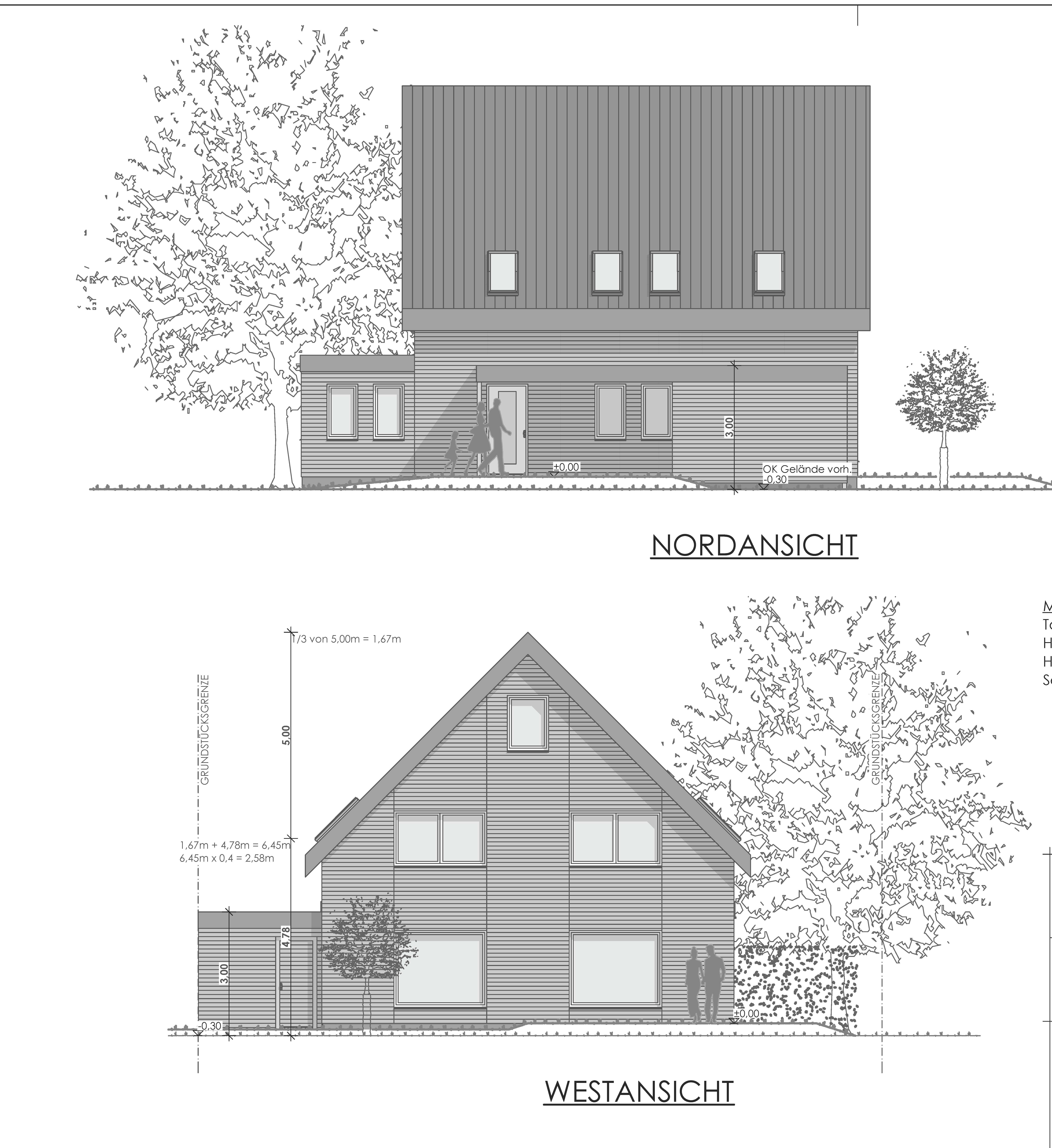

BucheOnBoard23.10.23 12:40Also zu erst einmal sind wir etwas schockverliebt in die Aufteilung des letzten Entwurfs von @K a t j a , vom Baucherstgefühl ist das von der Raumaufteilung und der Treppenposition ein guter Weg - das Gefühl sagt zwar auch, das es insgesamt für's Budget noch etwas kleiner werden müsste und eventuell der vordere Teil sogar noch schmaler, aber das versuche ich noch mal zu erfragen.
Ansonsten korrigiert mich wenn ich es missverstehe, aber in Hamburg ändert ein Drempel genau gar nichts an der Geschossigkeit, die Raumfläche höher als 2,3m darf nur zwei Drittel des Geschosses da drunter betragen. Ob der Teil niedriger als 2,3m aus viel Kniestock und flacher Dachneigung (quasi Stadtvilla) besteht, oder ohne Kniestock und Drempel auf 0cm ausläuft oder "gar nicht da ist " (Staffelschoss) ist völlig egal.
@11ant Bebauungsplan steht bereits im ersten Beitrag (mit der quasi einzigen wichtigen Information "ein Vollgeschoss", dass es nicht nur der feuchte Keller ist habe ich auch schon mehrfach ausgeführt, es muss ja auch nicht zwangsläufig ein zu kärcherndes Flachdach sein sondern ein flaches Pultdach (mehr Platz für Photovoltaik) oder ein Balkon oder ein Gründach.

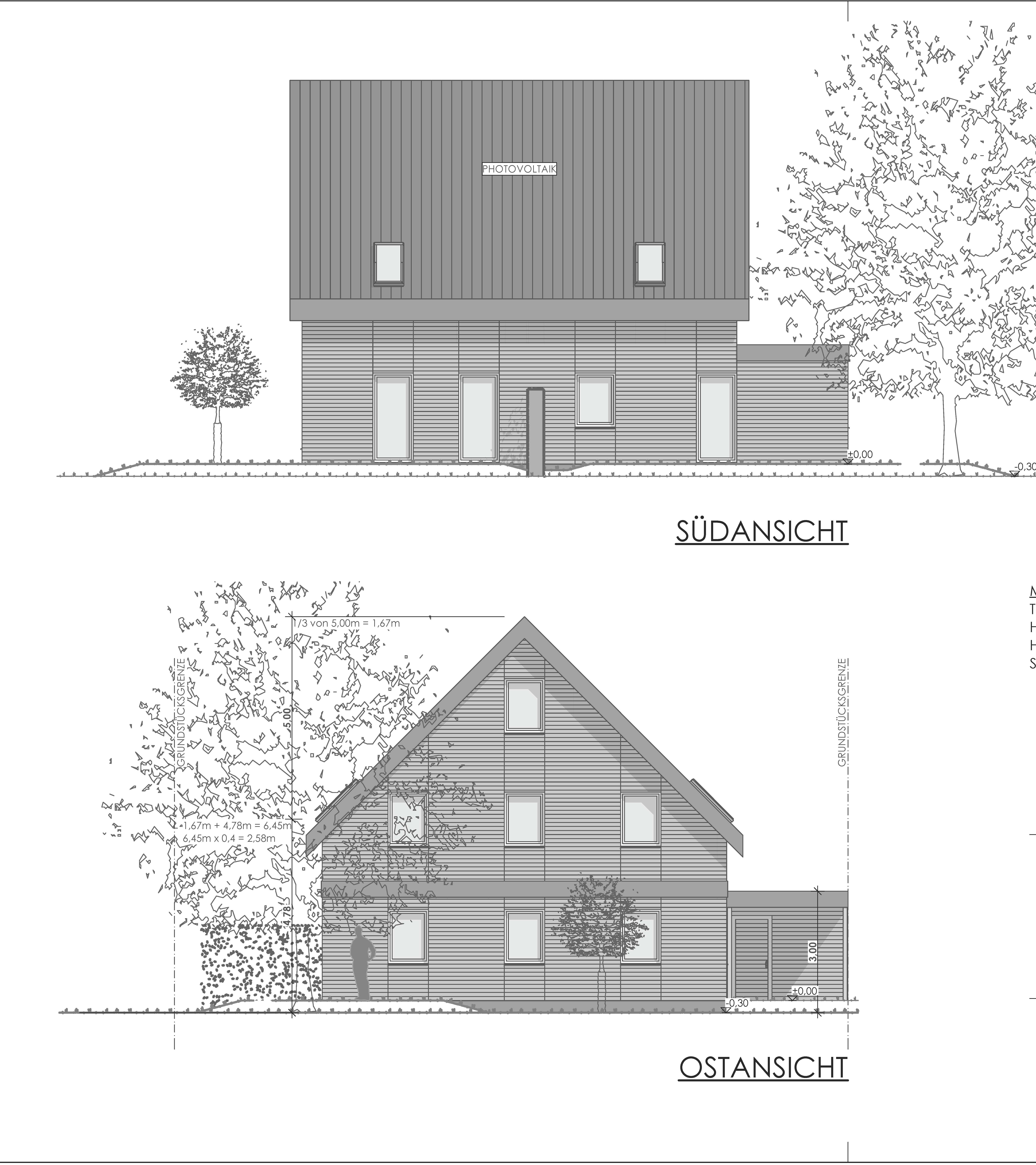

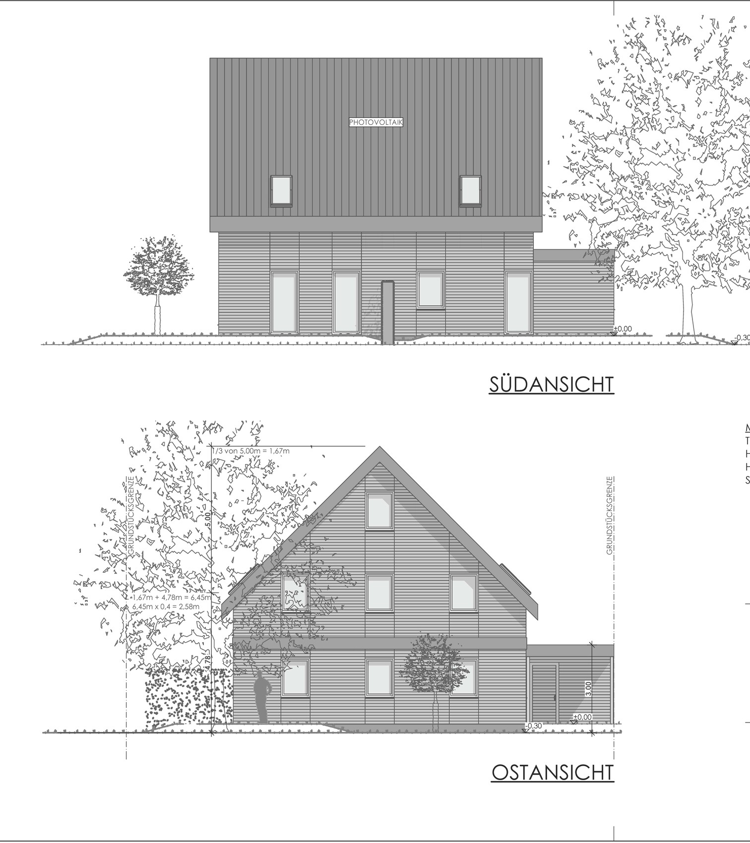

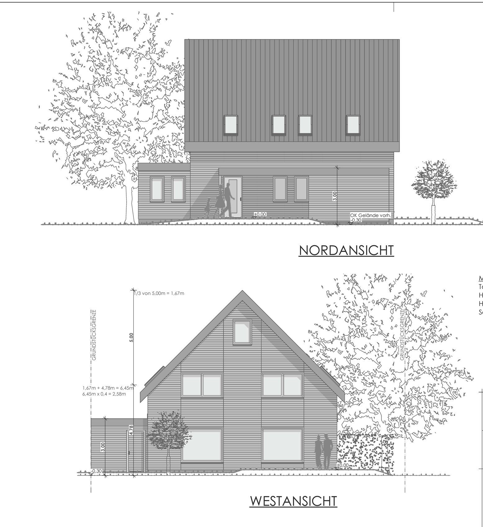

Die Ansichten habe ich mal angehängt, obwohl die Maße der Buche vorlagen ist sie nicht korrekt eingezeichnet - der Baum ist 16-18m Hoch und nicht wie in den Ansichten ca. 12m. Und der Stammdurchmesser direkt über Boden sind ca. 1,5m (das meinte ich auch mit "Terrasse in der Buche" - sie ist bis in den Stamm gezeichnet und nicht nur bis in die Kronentraufbereich).

Ansonsten korrigiert mich wenn ich es missverstehe, aber in Hamburg ändert ein Drempel genau gar nichts an der Geschossigkeit, die Raumfläche höher als 2,3m darf nur zwei Drittel des Geschosses da drunter betragen. Ob der Teil niedriger als 2,3m aus viel Kniestock und flacher Dachneigung (quasi Stadtvilla) besteht, oder ohne Kniestock und Drempel auf 0cm ausläuft oder "gar nicht da ist " (Staffelschoss) ist völlig egal.Im hier vorliegenden Fall (>45° DN) jagt allerdings jegliches Kniestöckchen auch den Anteil des ü230-Bereiches hoch.https://www.instagram.com/11antgmxde/
BucheOnBoard schrieb:
Also zu erst einmal sind wir etwas schockverliebt in die Aufteilung des letzten Entwurfs von @K a t j a ,Ja, der ist fein! Allerdings fällt durch die Verschiebung des Einganges wohl die Werkstatt weg?BucheOnBoard schrieb:
Ansonsten korrigiert mich wenn ich es missverstehe, aber in Hamburg ändert ein Drempel genau gar nichts an der Geschossigkeit, die Raumfläche höher als 2,3m darf nur zwei Drittel des Geschosses da drunter betragen. Ob der Teil niedriger als 2,3m aus viel Kniestock und flacher Dachneigung (quasi Stadtvilla) besteht, oder ohne Kniestock und Drempel auf 0cm ausläuft oder "gar nicht da ist " (Staffelschoss) ist völlig egal.Dann mal Dir mal die Schnitte auf mit gleichem Dach, aber unterschiedlichem Kniestock. Je höher das Dach angesetzt wird, desto mehr Fläche über, 2,30 bekommst Du. Und mit einer Stadtvilla, Staffelgeschoss und Zeltdach brauchst Du nicht zu vergleichen, weil Du ja einen Spitzboden planst.K
