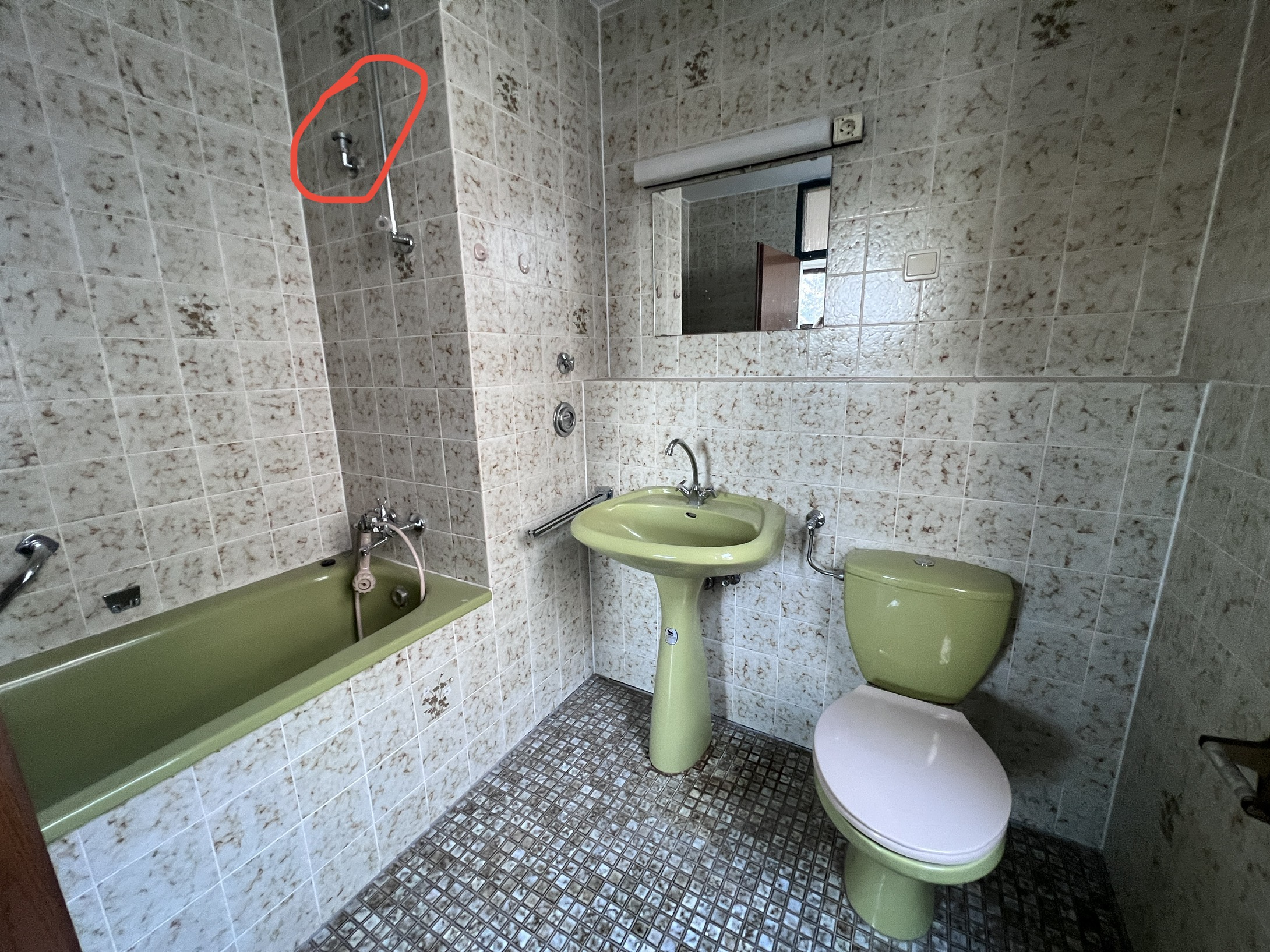

Dieses 80er Jahre Bad möchte ich sanieren.
Weitgehend Fliese auf Fliese und ein WC mit integriertem Spülkasten.
Vor allem soll die Wanne einer begehbaren Dusche weichen. Dazu muss auch die Armatur höher gesetzt werden. Was ist das in dem roten Kreis? Sieht aus wie eine Entlüftung oder ein Überlauf. Kenne das System nicht…
ateliersiegel
ateliersiegel
was für mich neu war und sich bei uns gelohnt hat ist eine bodenebene Dusche.
Das hat den Vorteil, dass man einfach reinlatschen kann, ohne eine Stufe zu beachten und - seltener, aber nicht weniger nützlich - dass jedes Wasser, egal ob durch einen Rohrbruch, eine kaputte Waschmaschine, vom Putzen oder sonstwas - immer erstmal hier abläuft.
Bausparfuchs
Die bodentiefe Dusche hängt erst einmal vom bauseitigen Abfluss ab. Denn ein zu hoher Ablauf verhindert den Einbau.
Im Neubau geplant kein Problem, hier im Altbau kann es nur mit sehr hohen Aufwand realisiert werden.
Im übrigen wurden früher oft in der Mitte eines Bades ein Ablauf mit Stöpsel und entsprechenden Gefälle eingebaut.
