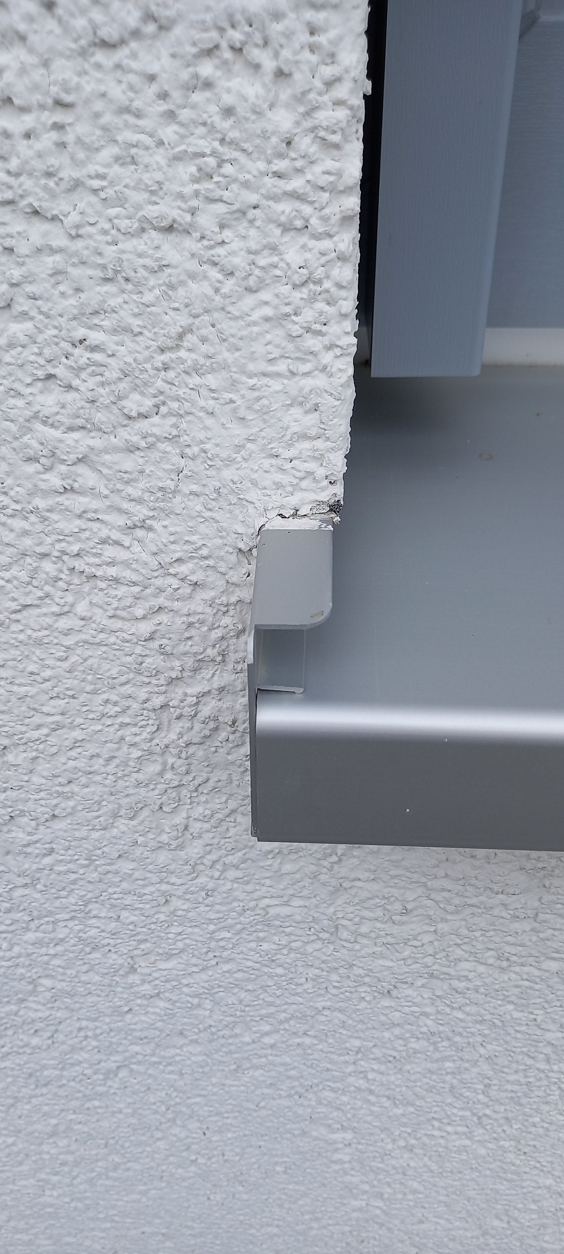

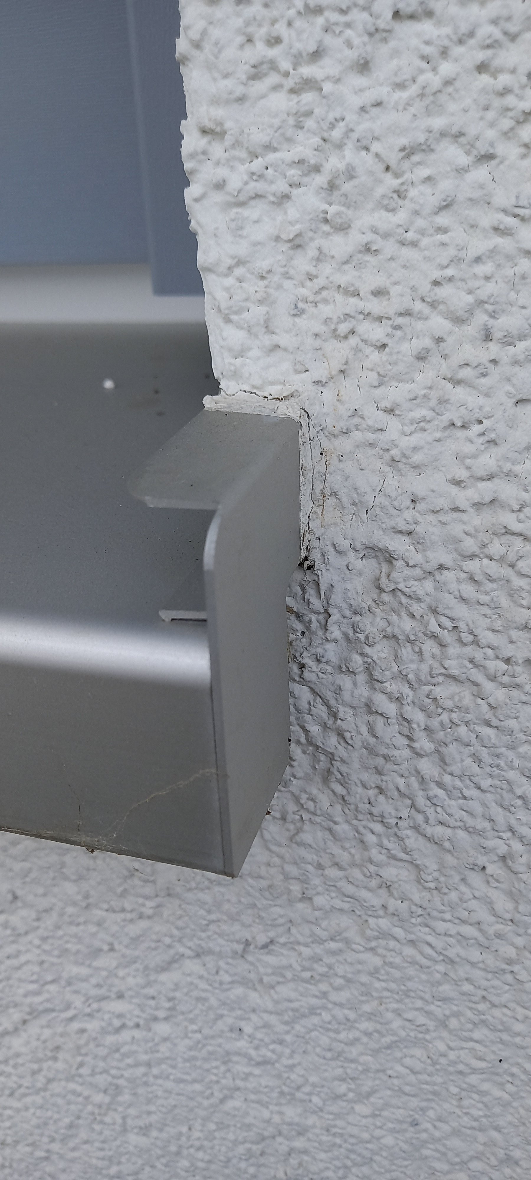

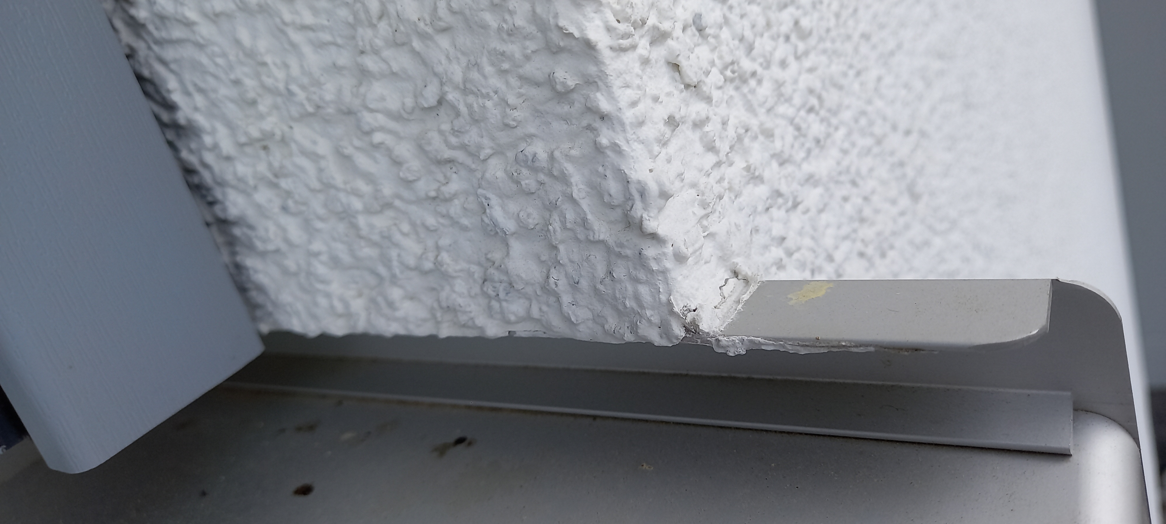

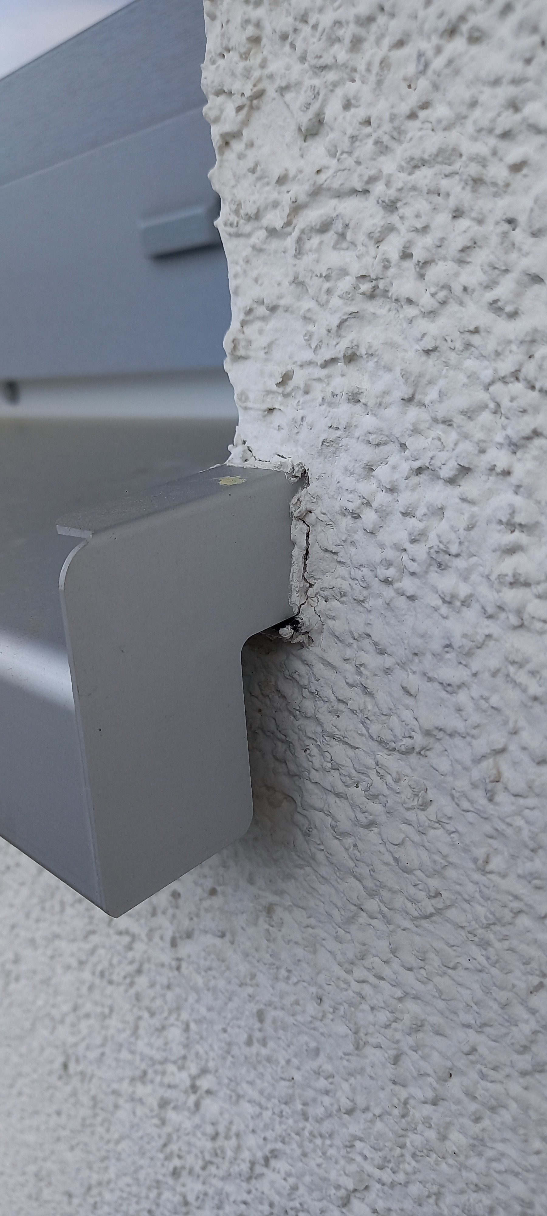

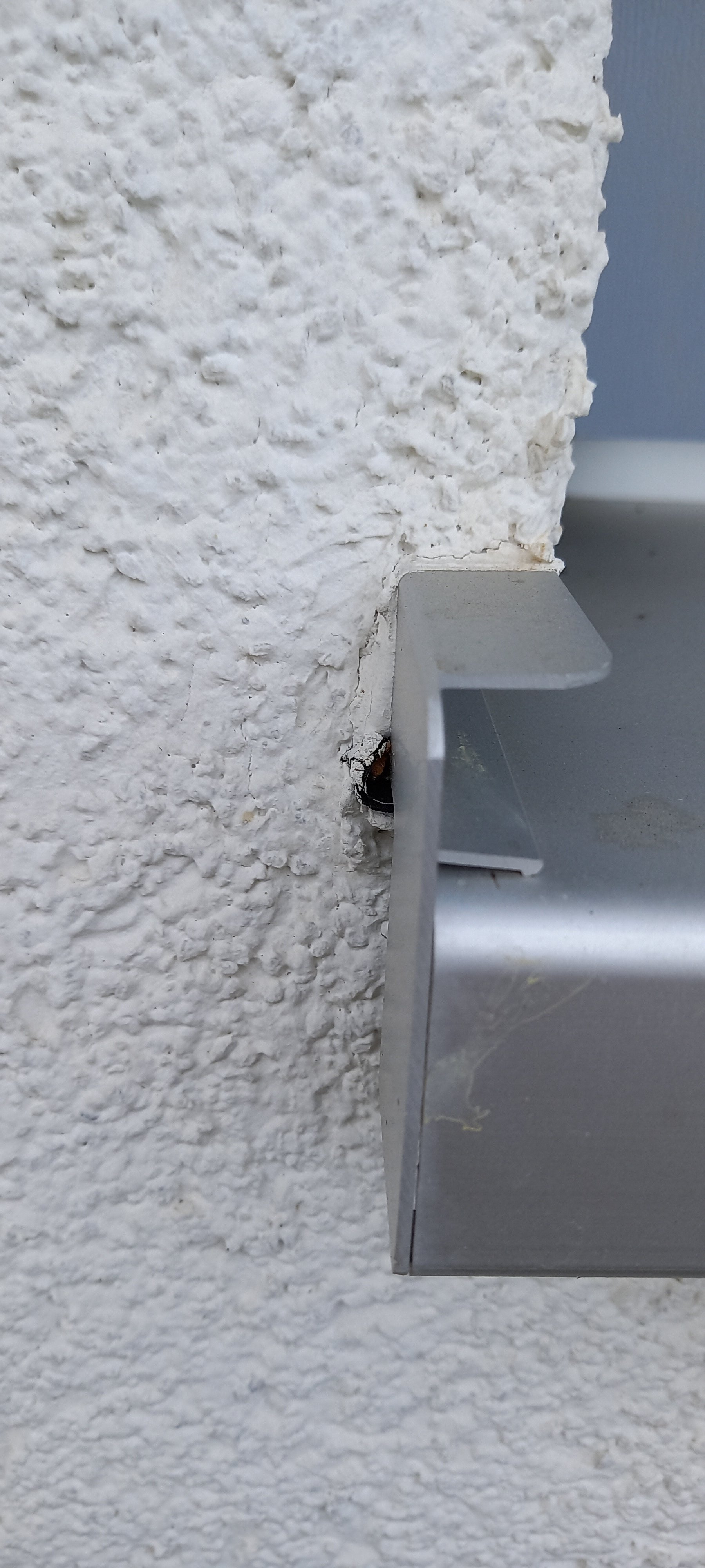

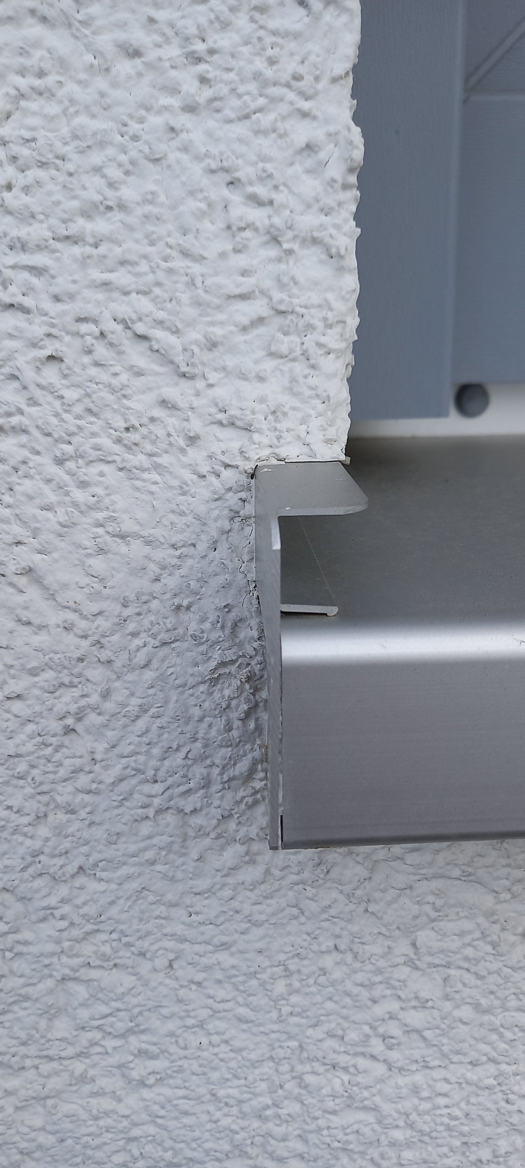

Bin mir selbst nicht sicher, ob es sich um einen Mangel handelt?
Aber die Rissen an den Außenkanten der Fensterbänke ist das nach knapp 2 Jahren normal? Wenn dort auf den Fensterbänken Wasser steht, was ja normal auch nicht passiert weil Gefälle vorhanden sein sollte.
Aber sagen wir mal da liegt ein paar Tage Schnee auf der Fensterbank drauf, zieht da keine Feuchtigkeit durch die Risse in das WDS?
Es handelt sich um ein Fertighaus in Holzrahmen Bauweise mit entsprechender Dämmung in KFW 55 Bauweise. Bei der Dämmung handelt es sich aber um kein Styropor/Polystyrol sondern Holzfaser von Knauf?
Oder sind das normale Setzrisse an Wartungsfugen?
i_b_n_a_n
i_b_n_a_n
Achtung Laienmeinung: Eher nicht... Was ich sehe sind minimalste oft auftretende Setz- bzw. Spannungsrisse im unter 1mm Bereich. Du machst Fotos von handwerklich hergestellten Gewerken und erwartest dauerhafte Maschinenbau / Industriequalität?
Zumal die Risse vielleicht auch nur im Oberputz sind? Darunter ist ja noch was und z.B. Gutex Holzfaserdämmplatten als Putzträger können drei Monate ohne Putz "imRegen stehen"

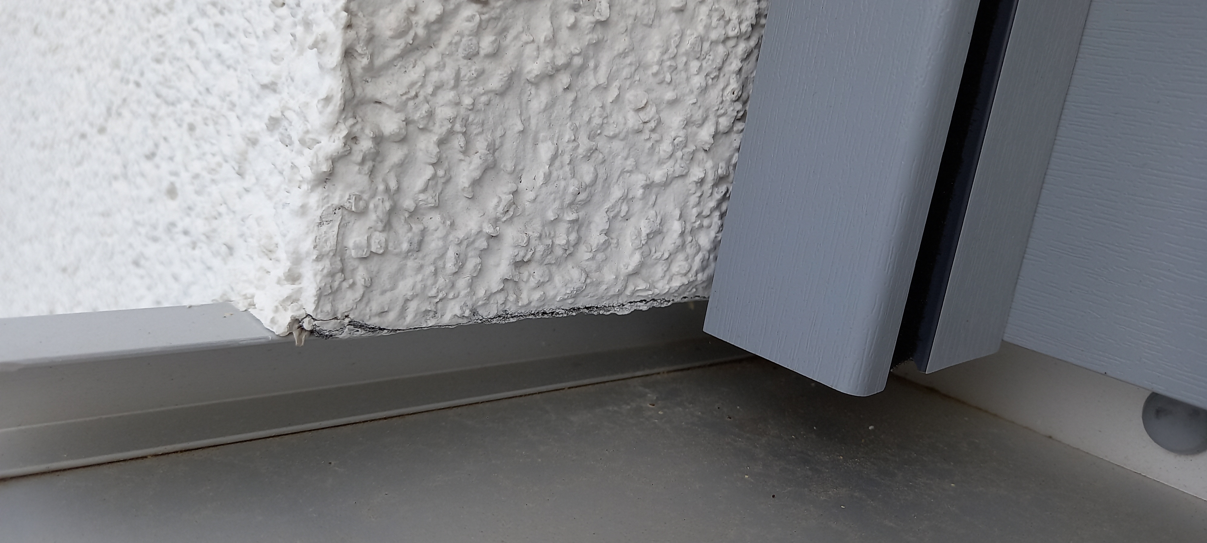

Auf einem Bild erahne ich die 2.te wasserführende Ebene die hoffentlich unter allen Fensterbänken angebracht wurde. Gerade bei holzbasierenden WDVS super wichtig. Sonst gammelt tatsächlich (deine Angst?) das Ständerwerk bzw.die Holzfaserplatte hinter dem Putz unbemerkt langsam weg.
Für mich siehts aber wie bereits oben erwähnt nicht so aus als das du dir Sorgen machen müsstest. Wenn du Fotos aus der Bauphase hast (Montage der Fensterbänke) könnte man dir evtl. bessere/genauere Infos geben.

Wie gesagt "Meckern auf hohem Niveau, begründet auf Laienhafter Angst vor Wasserschäden"
Fotos aus der Bauphase müsste ich schauen was ich aussagekräftiges habe.
Da es sich um nen kleinen Bungalow handelt war plötzlich auf einmal alles abgeklebt und innerhalb eines Tages verputzt.

Ich meine das man sogar ein dichtband sieht sowas ist selten und gut. Die Mikro Risse sind höchstwahrscheinlich unbedenklich.

Vermutung: Fensterbank dehnt sich bei Hitze und zieht sich bei Kälte wieder zusammen. Durch das Arbeiten des Materials entstehen die Risse.
