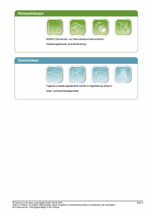

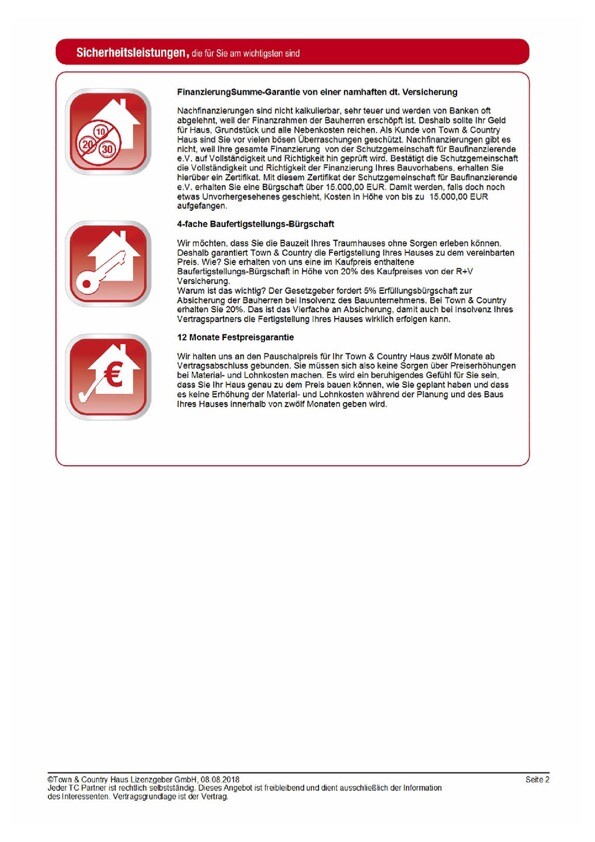

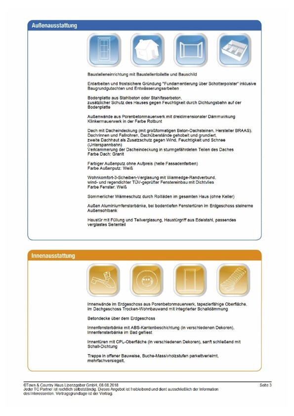

Ich hab hier nochmal was gefunden. Allerdings schon aus 2018. Und da ging es genau um meinen vorhin geschriebenen Tipp um das Flair 130 ;)
Ist zwar keine komplette Bauleistungsbeschreibung aber mal ein kleiner Einblick.

Sicherheitsleistungen: Finanzierungsgarantie, Bürgschaft, Festpreisgarantie.
Außen- und Innenausstattung eines Hauses mit Icons und Textliste.

Zwei Sektionen: Planungsleistungen (grüne Symbole) und Eigenleistungen (blaue Symbole).
