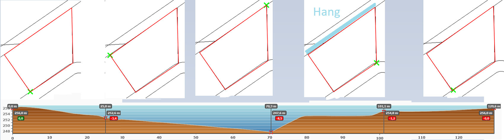

Im Bebauungsplan gilt 1 Vollgeschoss bei einer Grundflächenzahl von 0,35 mit einer Dachneigung zwischen 20 und 40 Grad. Ja ich habe das als Laie geschätzt. Im Oberbergischen haben wir da auch eine andere Vorstellung von :-D
Ich hab mal ein Höhenprofil gebastelt. Ich hoffe das ist anschaulich. Tatsächlich haben wir auf der längsten Grundstücksseite einen stark abfallenden Hang.

Im Bebauungsplan gilt 1 Vollgeschoss bei einer Grundflächenzahl von 0,35 mit einer Dachneigung zwischen 20 und 40 Grad. [...] Ich hab mal ein Höhenprofil gebastelt. Ich hoffe das ist anschaulich.
Die niedrige Quote habe ich mir bei der Größe schon gedacht. Das Höhenprofil langt mir zur Bestätigung meiner Ahnung, daß meine Kellerregel gegen ein Bodenplattenhaus votieren wird.
