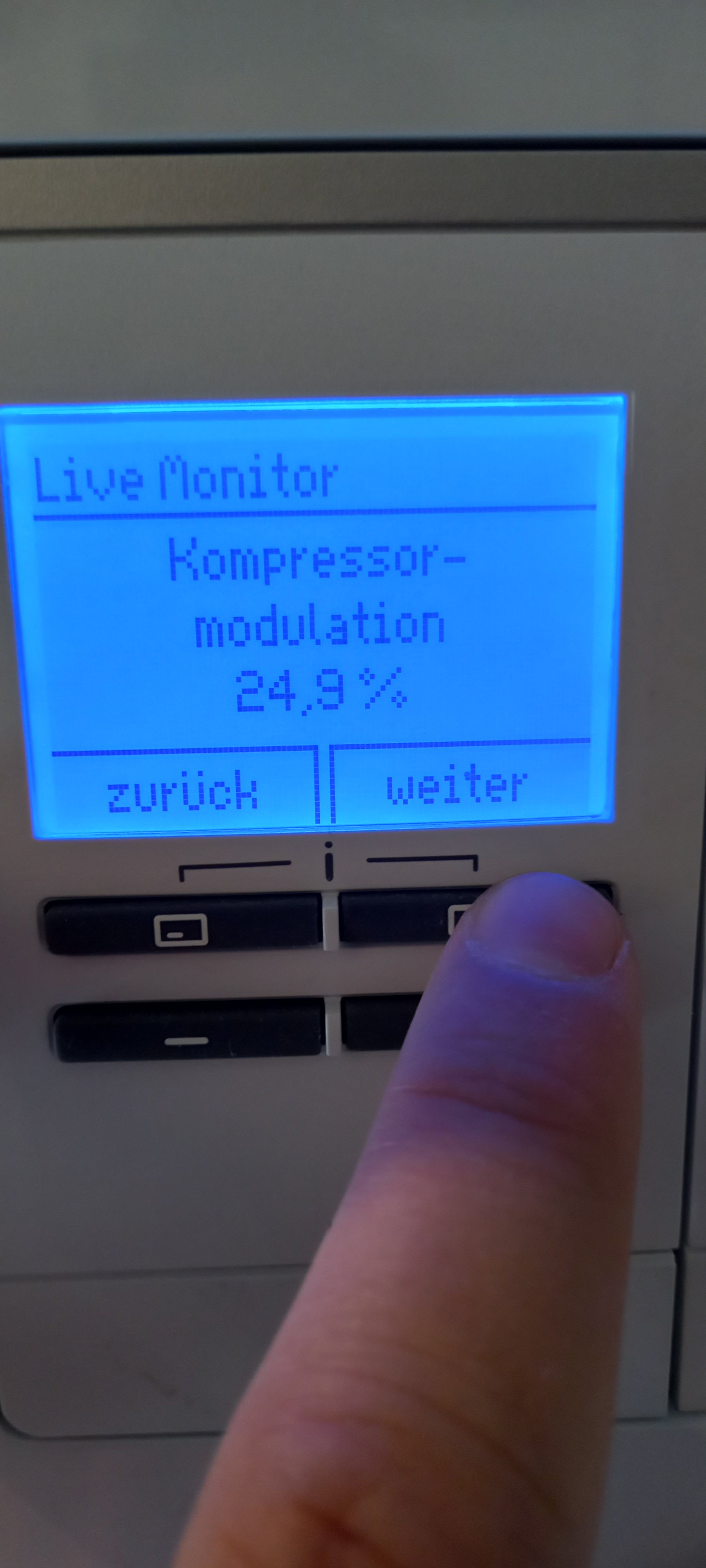

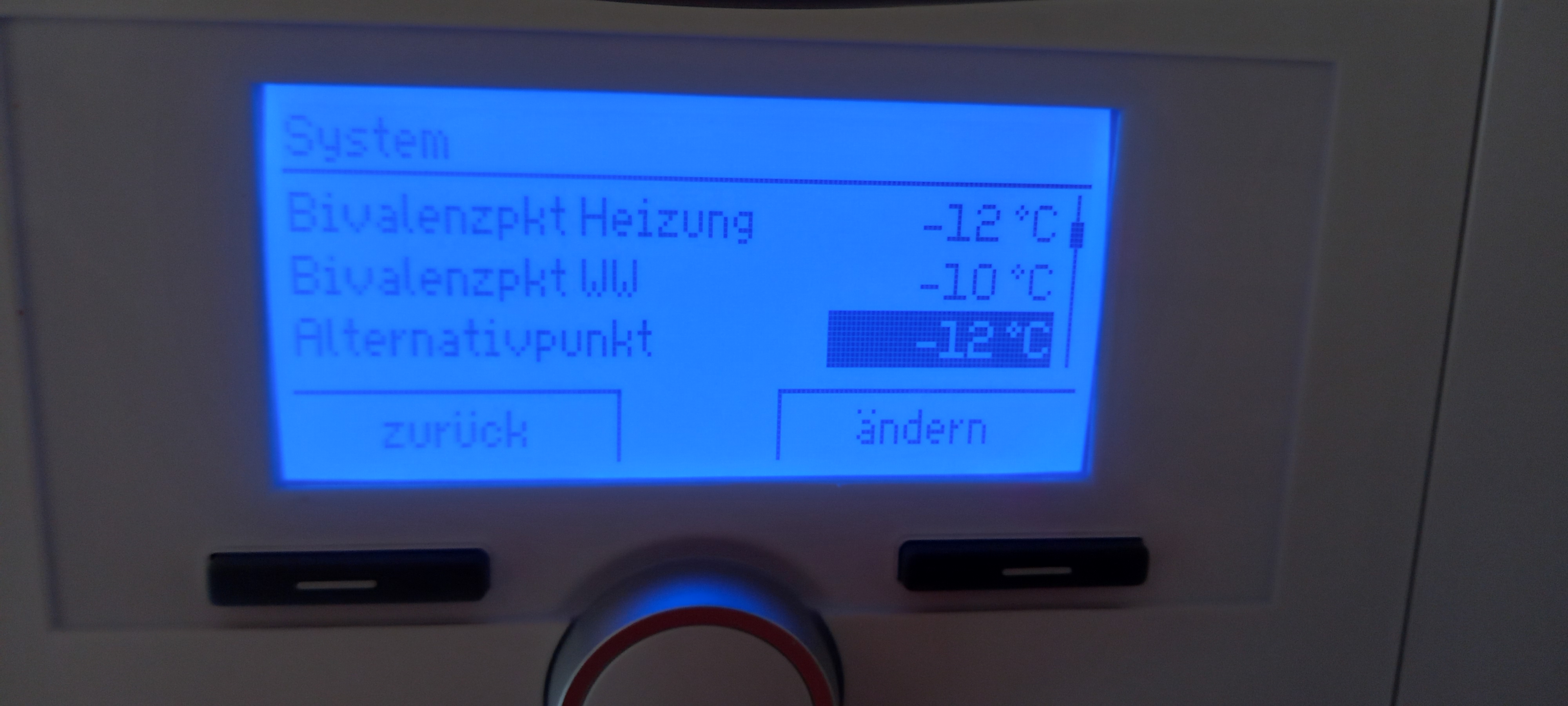

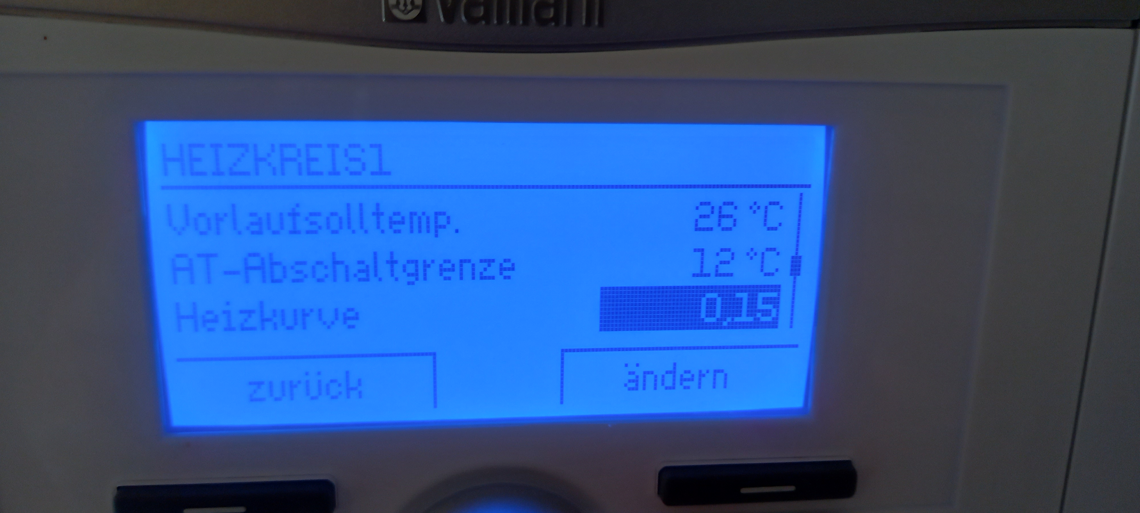

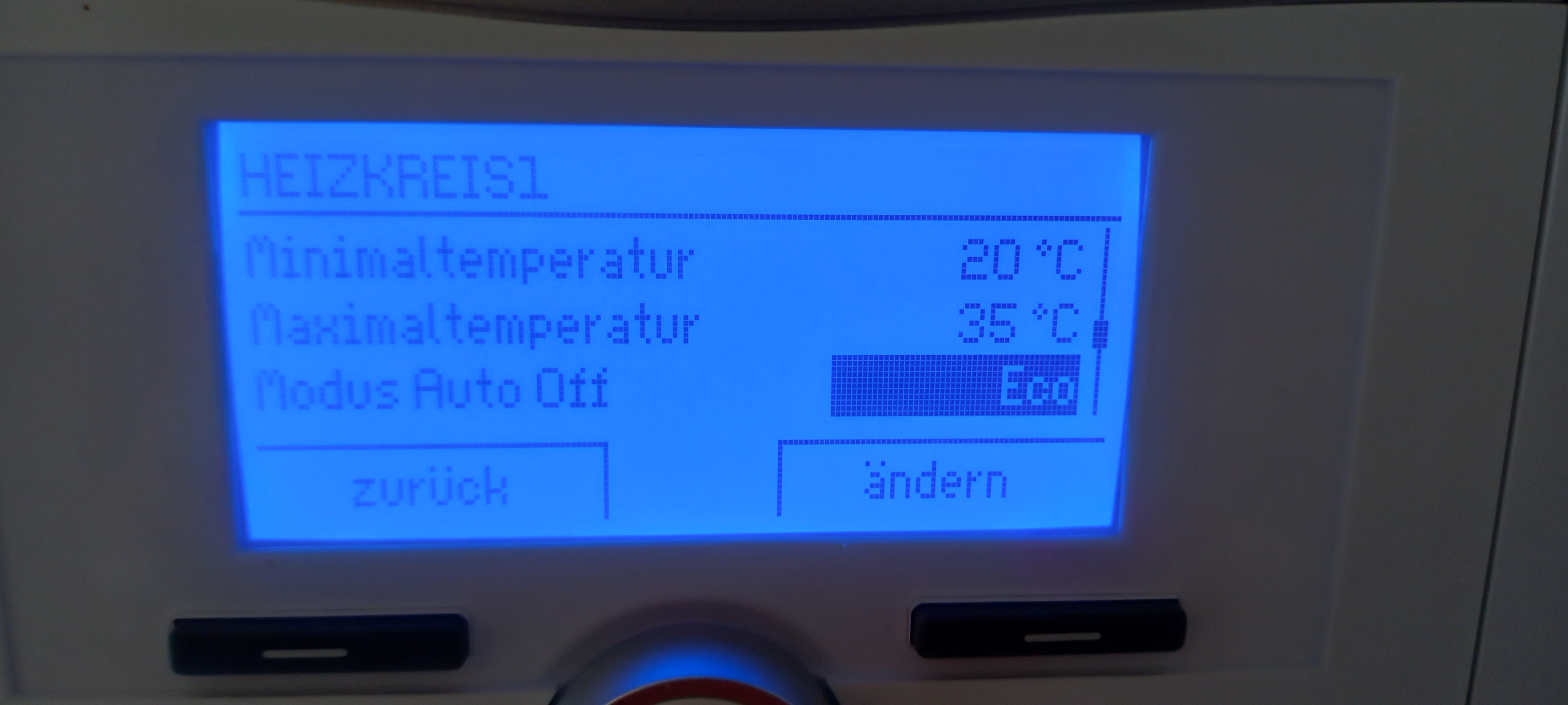

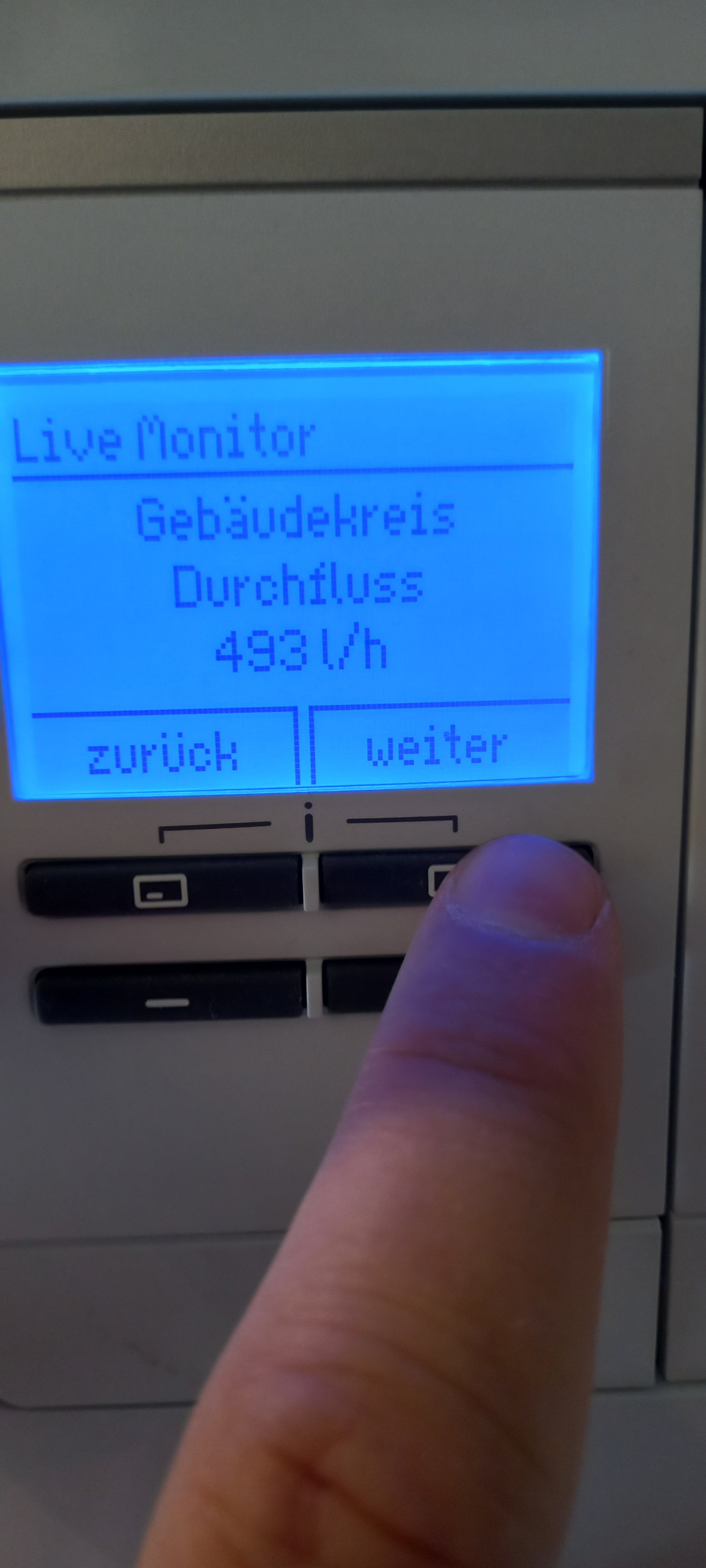

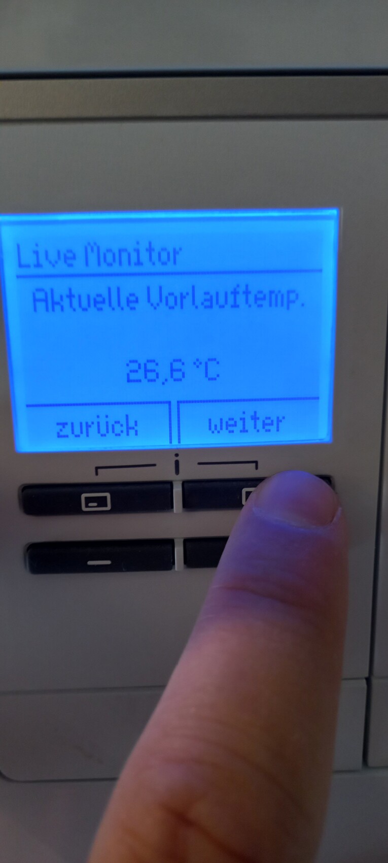

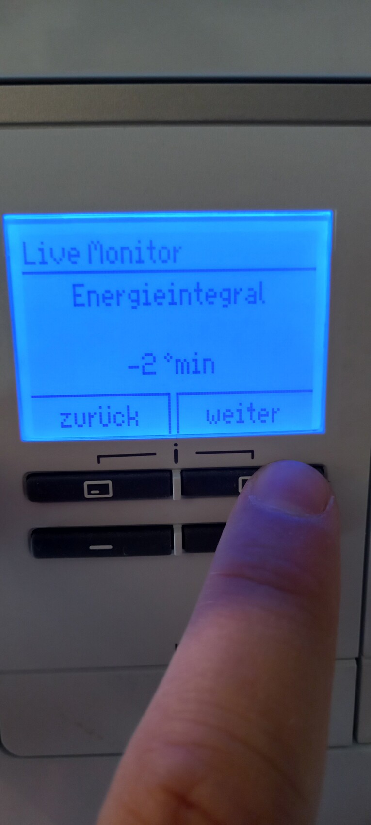

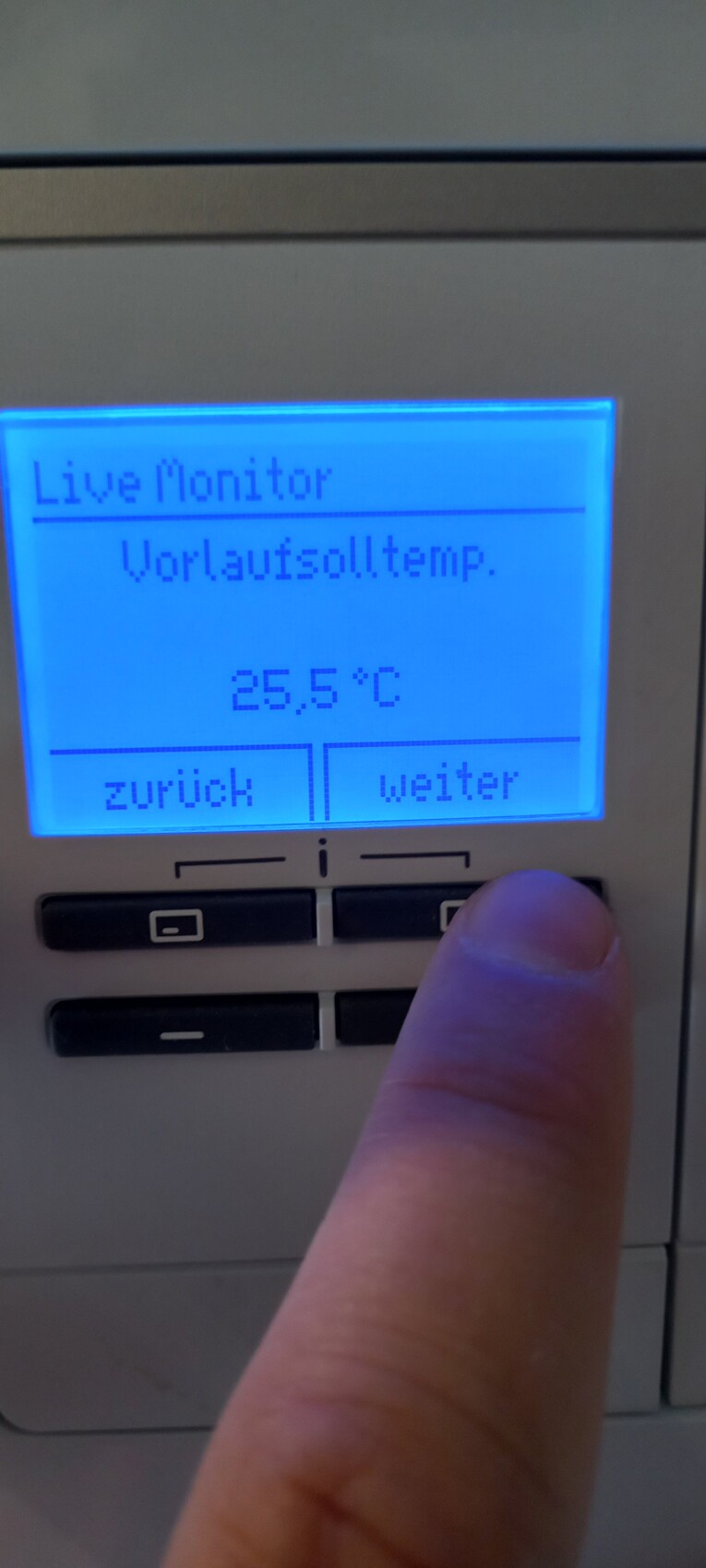

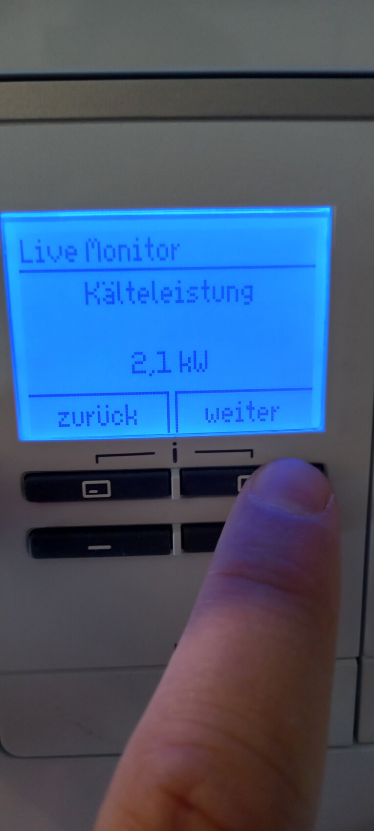

Pufferspeicherchen ist vorhanden 18 Liter Inhalt als Rücklauf-Reihe Speicher.
Die Stellantriebe haben ne eigene Sicherung, allerdings sind die ganzen Stellantriebe mit Wagoklemmen in ne Abzweigdose gepfercht. Muss die alle mal in Ruhe aufdrösseln und dann demnotieren daher sind die alle erstmal noch per Hand auf max. bzw dauerhaft offen gestellt.
Anzeige eines Heizkreises mit Minimal- und Maximaltemperatur am Display
Anzeige Heizkreis 1: Vorlaufsolltemp. 26°C, AT-Abschaltgrenze 12°C, Heizkurve 0.15
Systemmenü einer Heizungssteuerung mit drei Temperaturwerten (-12°C, -10°C, -12°C) und Zurück/Ändern
[ATTACH type="full" alt="Blaues Display am Bedienfeld zeigt "Live Monitor" und "Kompressor-modulation 24,9%"; Finger drückt Knopf." width="500px"]66379[/ATTACH]

Blau beleuchtetes Bedienfeld mit Live Monitor, Kälteleistung 2,1 kW; Finger drückt Weiter.
Blaues Display zeigt Live Monitor, Energieintegral; -2 min, Finger drückt Taste.
Heizungsregler mit blauem Display, Live Monitor; Vorlauftemp. 26,6°C; Finger am rechten Knopf.
Blaues Display eines Thermostats mit Live Monitor, Vorlaufsolltemp. 25,5°C; Finger drückt 'weiter'.
Blaue LCD-Anzeige: Live Monitor; Durchfluss 493 L/h; Knopf zurück/weiter, Finger drückt
