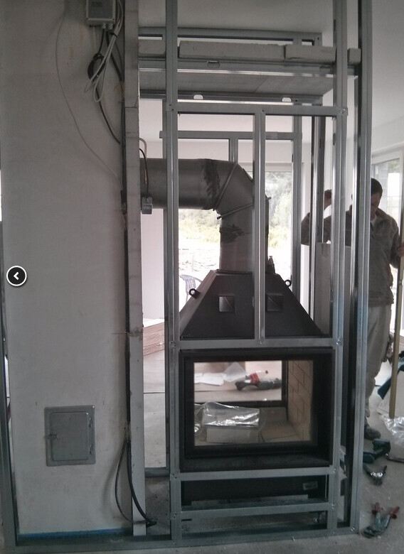

ich war jetzt bei eine örtlichen Kaminbauer und habe für unser Neubauvorhaben mich beraten lassen bzw erste grobe Preise geben lassen.
Dabei bin ich ziemlich blass geworden als er sagte das wir bei über 10k€ für den kleinsten Panoramakamin liegen werden.
Jetzt die Frage an euch: Kennt jemand eine guten/günstigen Hersteller von sogenannten Panorama-Kamine? Gerne auch Bausätze da das Budget wie oben angegeben doch etwas weit vom ersten Angebot entfernt ist :/
Falls es Jemanden interessiert, das Angebot war von Hark.
wie suchen auch kein Kamin mit Wasseraufbereitung oder sonstigen schnick schnack. Soll lediglich ein "Ambientekamin" werden, Heizleistung und co spielen somit nicht die Geige.
Danke im Voraus

Was auch immer für Dich ein Panoramakamin ist…
Unsere Jungs haben je einen Hase Kamin bekommen, Modell Sendai bzw. Dehli. Klasse verarbeitet, ziehen gut und bleiben bei fachgerechter Bestückung auch sauber an der Scheibe.
Zum Preis: Denke an den fachgerechten Anschluss und Schornstein, da bist Du eben schnell bei 10k.
Du wirst Dich wundern. Wenn Du ein modernes Haus hast, wirst Du mit der falschen Dimensionierung aus Deinem Wohnzimmer eine Art möblierte Sauna machen.

Das Wort Panorama impliziert schon die 10.000 €.
Wenn man kurz im www abtaucht, findet man aber auch Bausätze ab 6,500 €.
Weshalb sind die Teile so teuer? Weil sie gekauft werden. ;)
Wir haben 2009 einen Kaminofen mauern lassen. Der Einsatz (6 kW) von Spartherm (kein Panorama) lag damals schon bei knapp 2500 €.
Ein Panorama-Einsatz kostet nackt bestimmt > 4000 €.

So etwas? Durchsichtkamin? Lag bei uns vor einigen Jahren auch bei T€ 10 (+/-). Aber nicht von Hark (das ist quasi Baumarkt für Kamine). War ein Spartherm. Gebaut vom Kaminbauer.
Wenn Du den Kamin selbst bauen magst, landest Du bei einem Bruchteil des Preises. Der reine Kamineinsatz dürfte sich bei T€ 1,5 bis T€ 2 bewegen, wenn Du nicht auf eine "Marke" schaust. Der Rest ist Trockenbau und Anschlussmaterial.
BauMixx
Wir haben den Neocube P20.
Super tolle Panorama Scheibe (Bausatz) und die Farben sind wählbar. Heizt super. Haben allerdings einen Schornstein mit Doppelzug (Frischluft und Abluft getrennt - Schiedel absolut. Preis nur Kamin mit Einbau und Anschluss lag unter 6 teur
