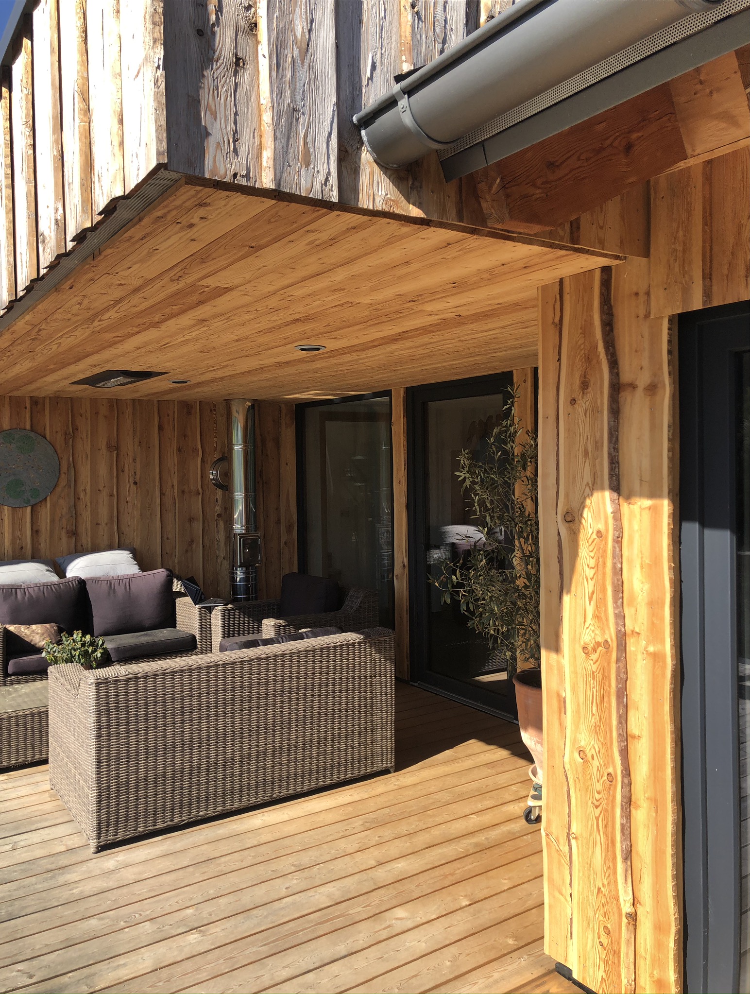

Haben eine hinterlüftete Lärchenholzfassade. Anfangs mal ne Maus drin gehabt. Maus gefangen, Stelle abgedichtet, jetzt seit 18 Monaten Ruhe.

Ist auch eine Frage der Optik. zumindest in unserem Fall. Das Lärchenholz hält unbehandelt „ewig“ und bekommt eine silbergraue Farbe, was man hier schon erahnen kann.
