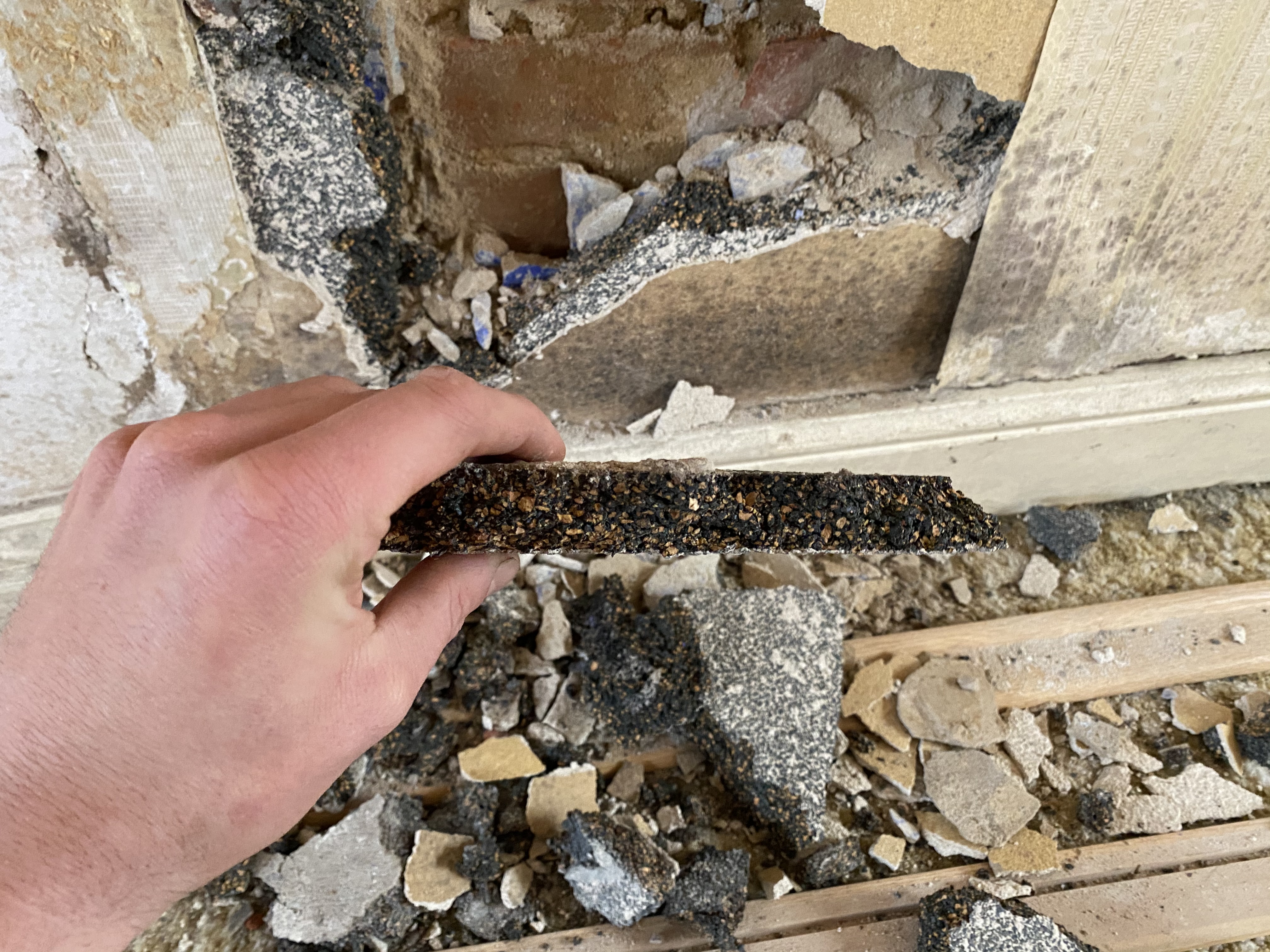

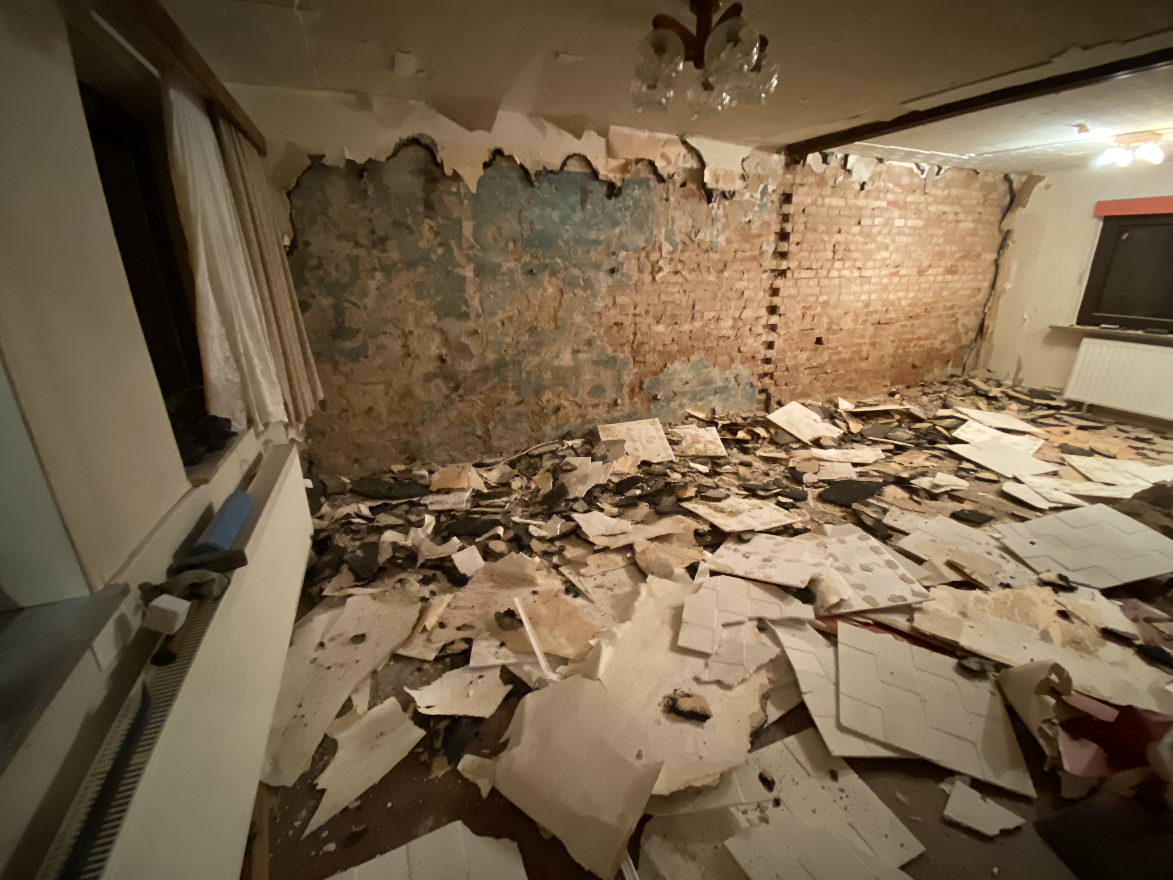

Guten Tag,
habe vermutlich ein Problem mit meiner Mauer.

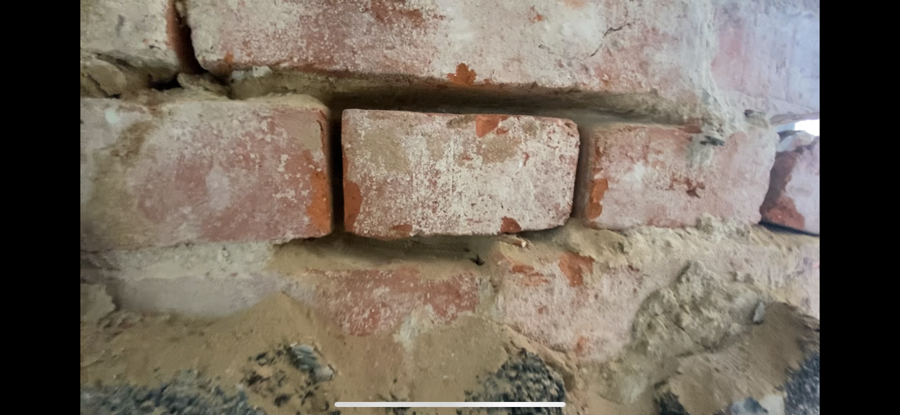

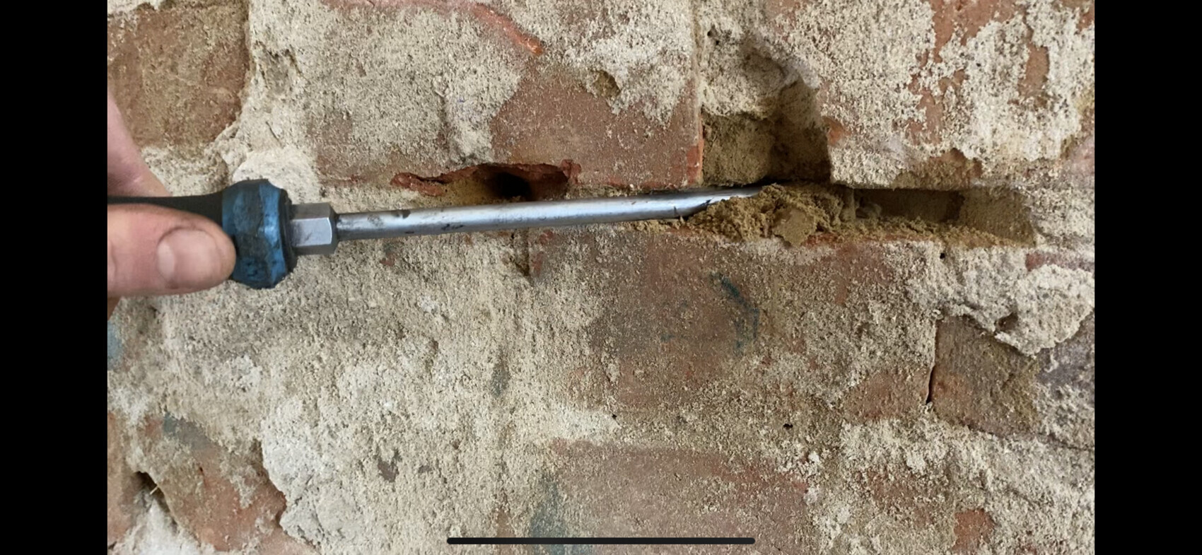

Schimmel war auf der Tapete zu sehen, der Geruch war auch nicht schön. Tapeten runter dadrunter waren Dämmplatten also eine innendämmung. Das Material der Dämmung ist mir unbekannt eventuell Kork??? Werde Bilder einfügen. Vermutlich aus alten Zeiten das Haus ist Baujahr Ende 18. Jahrhundert. Was mir größte Sorgen macht sind die Fugen zwischen dem Mauer Werk. Sind das Backsteine ? Wie nennt man die? Die Fugen lassen sich mit dem Finger oder Schraubendreher ganz einfach komplett entfernen. Sieht für mich aus wie Sand aus dem Sandkasten. Das ist doch kein Mörtel wie aus heuten Zeiten der richtig hart ist der würde dann doch rausbröckeln oder sehe ich das falsch?
was wurde hier für die fugen Verwendet ?Mit was kann ich die Fugen wieder füllen. Trotz allem ist kein Stein locker auch nicht leicht zu lösen.
Stelle der Mauer ist nicht unterkellert.
Wie gehe ich am besten vor?
Vielen Dank Schonmal würde mich über antworten sehr freuen :)

Im Zweifel muss man von außen bis unter die Grundmauern abgraben und isolieren. Danach sollte die Mauer trocken sein und es spart die Innenisolation.

Puh, hier scheinen simpelste Grundlagen an Altbausanierung zu fehlen. Sandige Fugen sind normal, auskratzen, ausfegen, grundieren, vornässen und mit Fugenmörtel neu verfügen.
