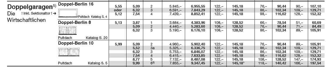

die Garage sollte die Größe 6x7,50-8,00m haben, um zwei Kfz, ein Motorrad und 4 Fahrräder unterzubringen
Zunächst würde ich immer empfehlen eine Fertiggarage zu kaufen und dabei darauf achten, dass in Rastermaßen bestellt wird; bspw. 3 x 6 oder 6 x 6 usw. Jedes Maß, welches davon abweicht ergibt ungleich höhere Einstandspreise, da sogenannte Sonderanfertigungen und diese lassen sich die Anbieter gut bezahlen.

Als Garage hätte ich eine 3S im Auge
Die haben die Größe die ich suche auch zu dem Preis den ich bezahlen will:D
