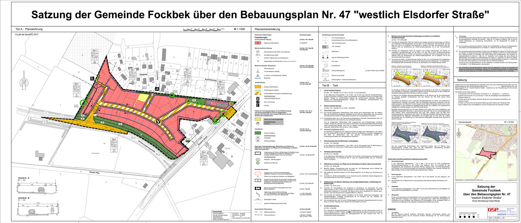

Hallo Zusammen,
ich hatte schon einige Fragen zu unserem "auserwählten", aber noch nicht endgültig gekauften Grundstück gestellt.
Nun geht es um die konkrete Planung, welches Haus man dort bauen kann. Wir wollten eigentlich ein klassisches Einfamilienhaus mit Spitzboden bauen, aber die maximale Gebäudehöhe ist laut Baufirma ein Problem.
8m sind ja schon nicht viel und es kommt noch hinzu, dass die maximale Höhe nach deren Aussage auf effektiv ca. 7,40m reduziert werden muss, da der Bezugspunkt zur Bemessung der Gebäudehöhe die öffentliche Straße ist und die Zuwegung zum eigentlichen Hausgrundstück über ein Pfeifengrundstück 30m lang ist. Durch das einzuplanende Gefälle reduziert sich die maximale Geäudehöhe entsprechend.
Die Baufirma könnte das Vorhaben realisieren, allerdings würde es dann keinen Spitzboden mehr geben. Außerem würde das Haus nicht mehr unseren Vorstellungen eines klassischen Einfamilienhaus entsprechen.
Was meint ihr, ist das korrekt? Habt ihr Ideen, wie man das Problem lösen kann?
Der Bebauungsplan ist beigefügt. Das Grundstück ist gelb markiert.
stefan82
Hat jemand noch ein paar Vorschläge, wie man das Haus unter Berücksichtigung der Gegebenheiten im Aufbau gestalten könnte?
Du wirst bei 2 Vollgeschossen keinen nutzbaren Spitzboden erhalten. Es könnte ein ganz flaches Satteldach werden.
Was meinst Du damit?
Welche denn? Du liegst an zwei Straßen. Nach Bebauungsplan-Text ist der Rad- und Fußweg Deine Bezugsstraße, womit Deine Bezugshöhe 11.73 wäre.
Warum muss die Zufahrt ein einheitliches Gefälle haben? Und dann noch entgegen dem natürlichen Gefälle. So wie der Fußweg abfällt, scheint Dein Grundstück unter dem Niveau der Erschließungsstraße zu liegen. Gibt's einen Höhenplan vom Grundstück?
keinen Spitzboden
Keinen, in dem man stehen kann. Was willst Du denn damit?
