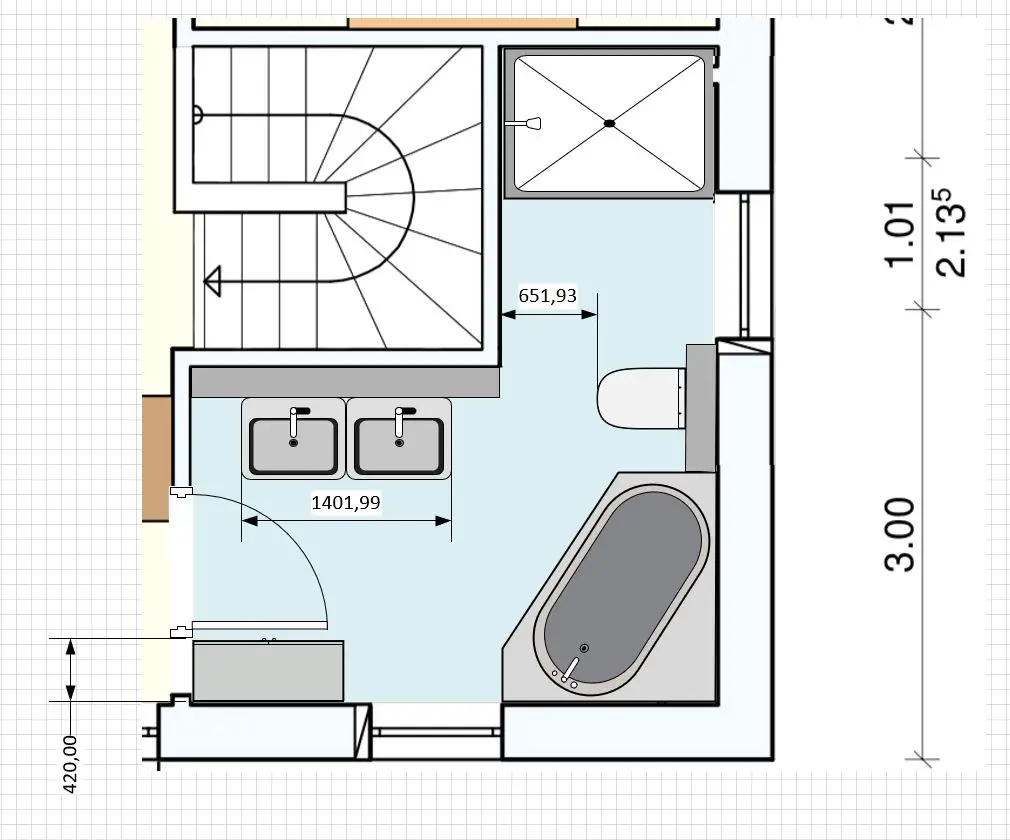

Pinky0301 schrieb:
@RomeoZwo Schöne Planung, aber die Vorwände nicht vergessen!
Ja, wird enger, sind jetzt 20cm Vorwände - reichen 65cm als Durchgang zw. WC zu Dusche?
Evtl. Badewanne weiter drehen und Fenster ggü. waschbecken(*) ebenfalls verschieben.
Grundriss eines Badezimmers mit Doppelwaschbecken, Badewanne, Toilette, Dusche und Spindeltreppe.

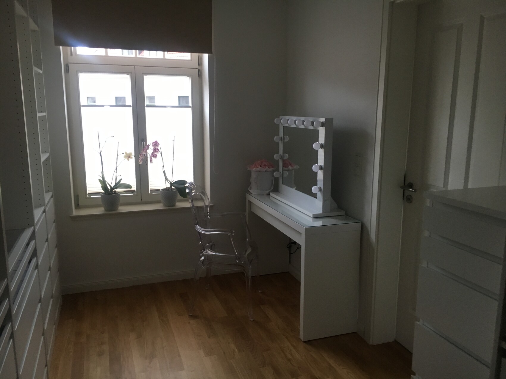

Wichtig ist der Platz für Pax und Schminktisch. Freistehende Badewanne haben wir, wollen wir nicht mehr. Doof zu putzen.

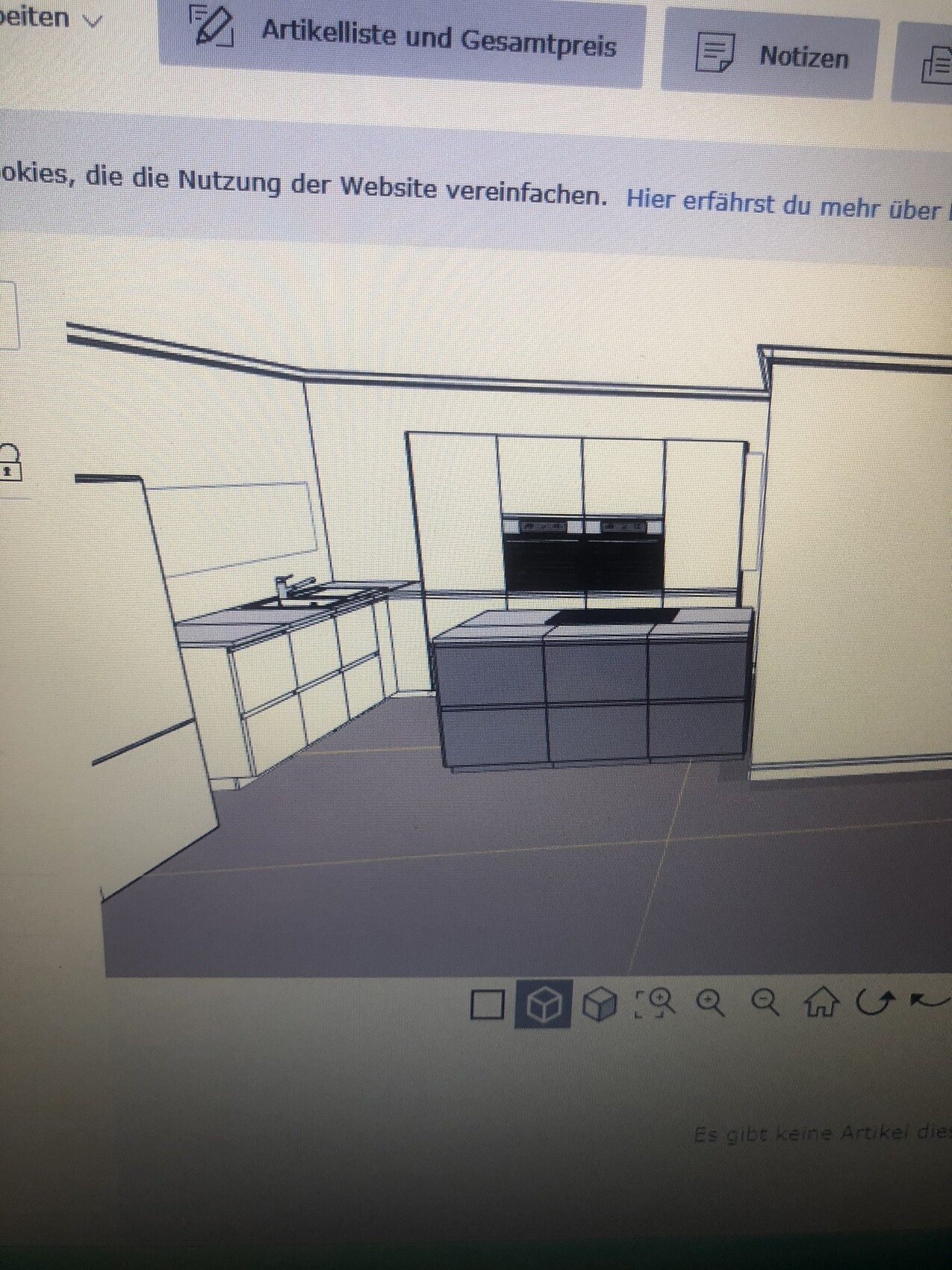

So ungefähr soll dann mal die Küche aussehen.

Weißer Schminktisch mit beleuchtetem Spiegel, transparenter Stuhl, Orchideen am Fenster.

kaho674
06.05.20 13:27
Das wird dann langsam Gefruckel. Für nen Neubau unangemessen.

Coletrickle_7808 schrieb:
Wichtig ist der Platz für ... Schminktisch.
https://www.hausbau-forum.de/attachments/1d26beef-e855-44b5-8b5c-5087390832ae-jpeg.46599/
Da müssen wir aber noch mal über Geschmack streiten
RomeoZwo
06.05.20 13:39
Wenn ich die Wanne weiter drehe schaff ich so 75cm (bei 20cm Vorbauwand).
