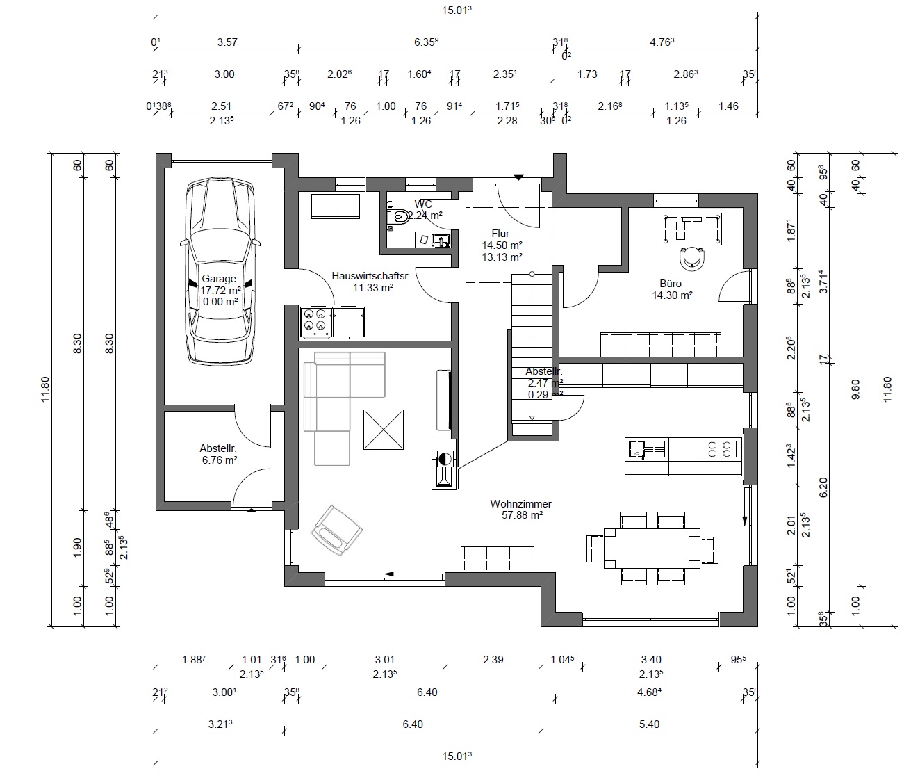

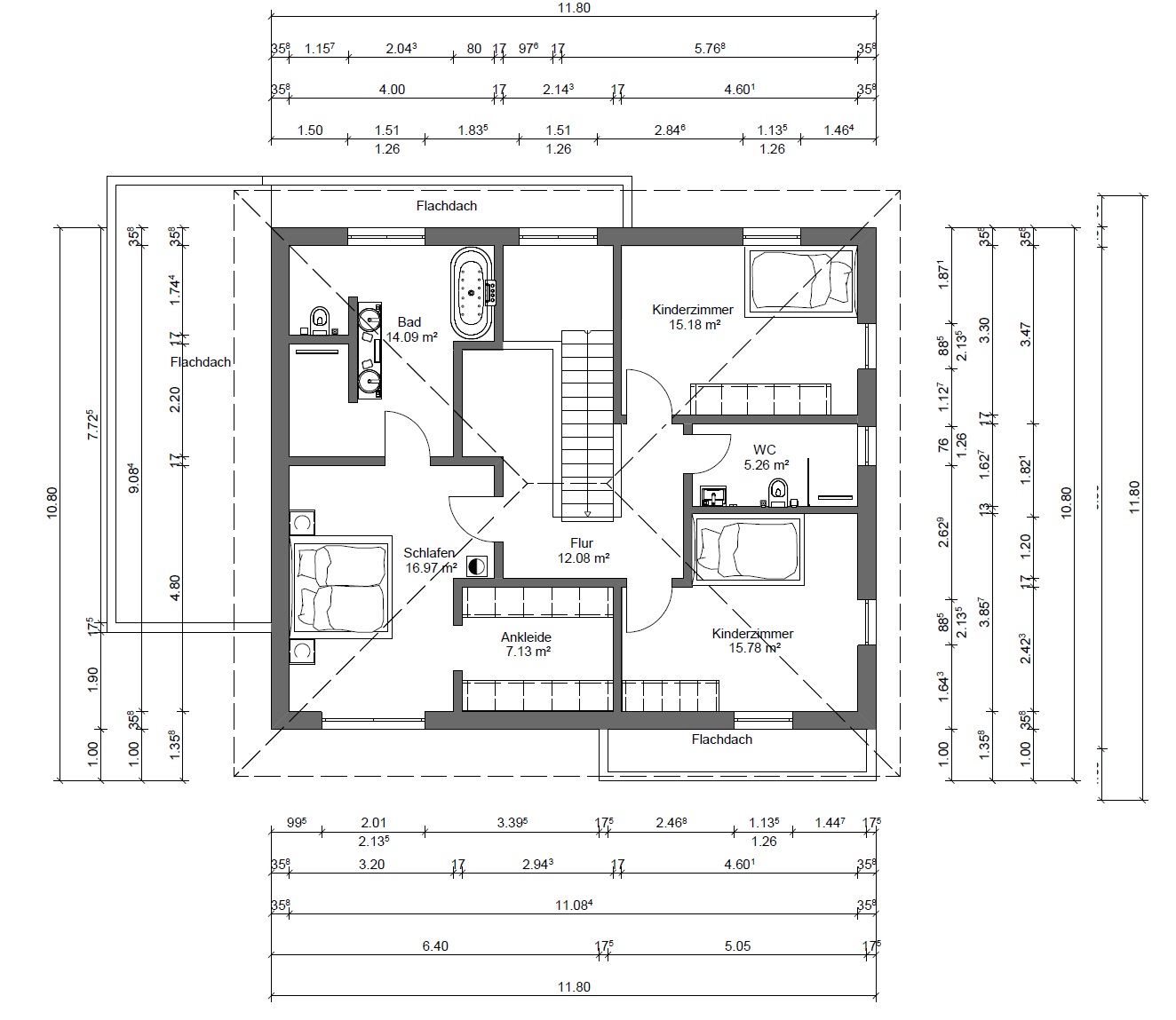

Hier kommt nochmal ein kleines Update.... Wir nähern uns langsam dem finalen Grundriss.
Die Punkte, die uns noch gestört haben (schlauchiger Flur, schmaler Durchgang zwischen Terrassentür und Kamin, unförmige Kinderzimmer), konnten wir mit einem Vorsprung von 40cm im EG-Norden, kombiniert mit dem Hochsetzen der Treppe, lösen. Dadurch bekommt dann auch die Ankleide nochmal mehr Platz und ein quadratischeres Format. Das sieht dann so aus:
Grundriss des Erdgeschosses: Garage, Abstellraum, Küche, Wohnzimmer, Flur, Büro.
DG-Grundriss: Flur, Bad, Schlafen, Ankleide, WC, zwei Kinderzimmer, Treppenhaus.

Aktuell ist unten Büro. Da man nicht weiß, wie sich die Bedürfnisse noch ändern würde ich im EG dem Gäöste-WC unnbedingt die Option einer Dusche spendieren (evtl. auch nur vorsehen). Sollte das irgendwann einmal eben doch ein Zimmer für Dauergäste werden (müssen) oder Jugend uvm. würde ich das lieber auf der gleichen Etage abwickeln. Mit anderen Räumen lässt sich später Vieles noch anpassen im Nassbereich geht das nur schwer.

Tresen und Esstisch kommt mir etwas eng vor, und je nach Grundstücksnutzung wollte ich die Schiebetür beim Esstisch wohl eher an der Längsseite haben.
Den Zugang Hauswirtschaftsraum/Garage würde ich mir defintiv schenken, diese Platzersparnis könnte auf der anderen Seite schon für die Dusche reichen, Kosten ebenfalls.

Danke @pagoni2020! Da sind ein paar gute Punkte dabei
Das Büro ist überlebenswichtig. Ich arbeite recht viel im HO und brauche daher auf jedenfall eins. Sollte sich wider erwarten mehr Nachwuchs einstellen als geplant, würden wir den Dachboden zu Wohnraum ausbauen oder im Worst-Case sogar schweren Herzens verkaufen.
Da hast Du Recht. Sollten wir irgendwann mal im Alter nach unten müssen, kann man die Zugangstür zw. Garage und Hauswirtschaftsraum ja auch zumauern und das WC nachträglich vergrößern und um eine Dusche ergänzen. Leichter wäre dann aber wohl eher die Installation eines Treppenlifts (u. a. deshalb auch eine gerade Treppe).
Von Kochinsel bis zur 3m-Fensterfront sind es ca. 3,30m. Das sollte ausreichen um einen Tisch mit 1m Breite + Stühle zu platzieren.
Die Schiebetür an der Seite führt zu einer zweiten kleinen Terrasse, auf die morgens die Sonne scheint (Frühstücksterrasse).

Da ihr nichts mehr zum Grundriss an sich schreibt, vermute ich mal, dass er im großen und ganzen recht stimmig ist. Getreu dem Foren-Motto „nicht gemeckert ist genug gelobt.“

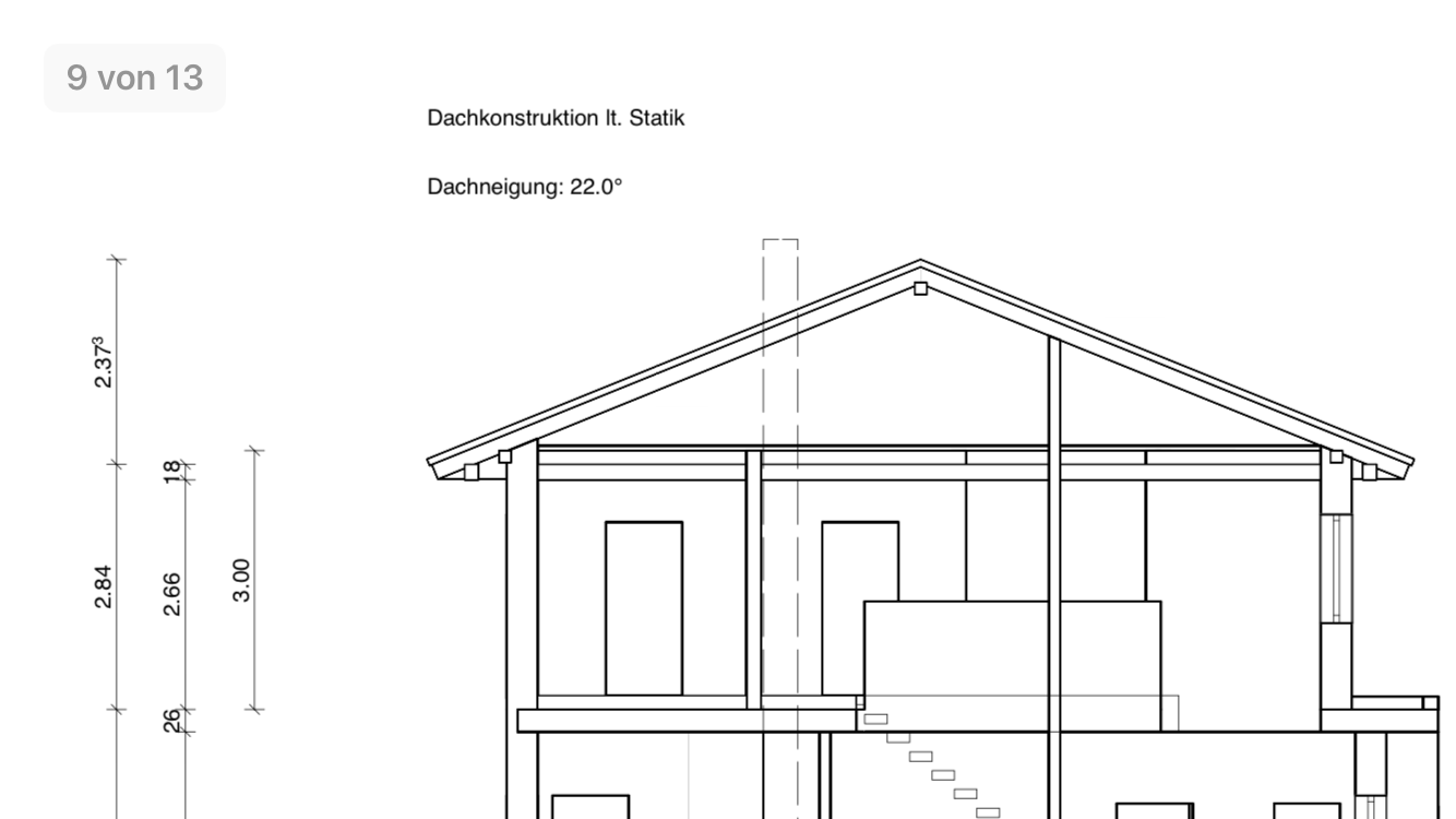

Bei der gewählten Dachform bleibt da wohl nichts zum Dachbodenausbauen.
Naja, ich denke mal zur Not bekommt da irgendwie nen wunderbar schlauchigen Raum reingefuddelt...
Technische Zeichnung einer Dachkonstruktion mit Statik und 22 Grad Neigung
Die 1 mit Sternchen-Lösung ist das jedoch wahrlich nicht, gebe ich zu
