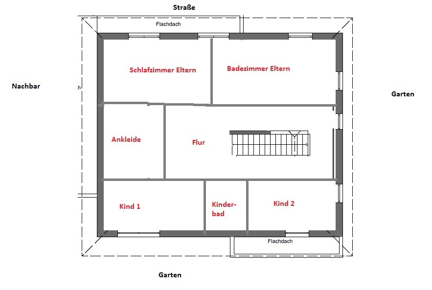

Hey Yvonne! Schön, dass Du Dich nochmal beteiligst. Auf Deinen doch meist sehr, sehr kritischen aber dafür auch ehrlichen Kommentar habe ich gewartet. Im Prinzip sowas wie die Feuertaufe.
Unterschätze nicht die Willkür der Technik: Handwerker nutzen gern die ganze Breite, da wird dann später keine Dusche mehr Platz haben.
Nö, da ist mangels Deckenhöhe, Fluchtfenster, kein Aufenthaltsraum mehr erlaubt, und deshalb wird die Decke wohl auch so durchgeführt werden, dass da nicht noch großartig ein wohnlicher Raum ausgebaut werden kann.
Der Dachboden ist als Stauraum vorgesehen. Ein Ausbau ist im Prinzip nicht geplant.
Ich denke, sollten wir beim ersten Mal Drillinge bekommen oder beim zweiten Mal Zwillinge, wird sich eine Lösung ergeben (Anbau oder Verkauf). Im Leben kann man nicht alle Eventualitäten abdecken...
Die Dusche im EG bräuchten wir auf jedenfall nicht für's Alter unten, da die gerade Treppe prädestiniert ist für einen wunderbaren Treppenlift . Und mal ganz ehrlich: Bevor ich eine ganze Etage im OG nicht mehr bewohnen kann, verkaufe ich lieber und ziehe in unsere ETW bzw. bau' mir ein barrierefreies Bungalow...
Meine Tipp:
Ich würde die Form des Gäste-WCs drehen und dann planlinks den Waschtisch und unters Fenster die Toi. Ist nur ein Vorschlag für mehr Finesse, wenn es geht.
Dann: wir haben ein gleichgeschnittenes Büro (grundsätzlich eh einen ähnlichen Grundriss)
Ich finde den Schnitt etwas ärgerlich mitrede Tür im „schmaleren Teil“... Ich würde die Treppe drehen, den Abstell als Garderobenraum machen, das Büro dann rechteckig und nur einen kleinen AB von der Küchenzeile planlinks aus.
Oben finde ich die Situation Schlafzimmer als doppeltes Durchgangszimmer doppelt suboptimal... das kann man dann besser ändern - eh durch das Drehen der Treppe. Auch die Kinderzimmer würden sich etwas verschieben, aber ich denke, das funktioniert. Aber muss natürlich auch nicht... ist nur ein Vorschlag.
Die Idee mit dem Gäste-WC ist gut. und ergibt auch das schönere Gäste-WC. Hatten wir vorher auch so. Wir haben es jetzt geändert, damit wir mehr Stellfläche im Hauswirtschaftsraum haben (Hauswirtschaftsraum planunten rechts). Drehen wir das Gäste-WC, rutscht auch die Tür zum Hauswirtschaftsraum weiter nach unten und die Stellfläche ist futsch.
Die Treppe hatte ich auch mal gedreht. Unten wäre das tatsächlich etwas besser. Die Probleme ergeben sich aber dann insbesondere im OG. Der Eltern- und Kinderbereich wird durch die gerade Treppe voneinander getrennt. Die Trennung wäre dann nicht mehr planlinks und planrechts, sondern planunten und planoben.
1. Problem hierbei: Die Räume werden dann zu schmal, da die Grundfläche 9,80m (Tiefe) x 11,60m (Breite) beträgt.
2. Problem: Die Gartenseiten (planunten und planlinks) werden nur noch suboptimal genutzt. Ein Bereich wäre dann im Nord-Osten (Straße) und ein Bereich im Süd-Westen (Garten). So wie es aktuell im OG aufgeteilt ist, haben die Kinderzimmer und das Schlafzimmer jedoch allesamt Gartenblick.
3. Problem: Ein Teil der schönen Süd-Westseite würde dann als Flurbereich genutzt.
Ich habe das mit der gedrehten Treppe mal vor einiger Zeit skizziert, fand das Ergebnis aber deutlich schlechter als die aktuelle Aufteilung.
Meine Frau wollte unbedingt ein Bad en Suite ohne eigenen Zugang und im Prinzip einen begehbaren Kleiderschrank und keine richtige Ankleide als Durchgangszimmer. Aktuell ist das in unserer ETW auch so angeordnet. Theoretisch ginge es auch die Ankleide zwischen Bad und Schlafzimmer zu packen und von dort einen Ausgang zum Flur zu schaffen. Dann fällt aber der Wandschrank im Flur weg. Unabhängig davon möchte meine Frau aber partout nicht die Anordnung Schlafzimmer -> Ankleide -> Bad. Meiner Meinung nach wird mit der aktuellen Anordnung des Elternbereiches auch die Fläche im OG optimal ausgenutzt.

DaSch17
05.10.20 10:43
Ich habe es gerade nochmal schnell skizziert.
- Der Luftraum fällt weg.
- Der Flur wird deutlich größer.
- Die Zimmer insgesamt kleiner und schlauchiger (insbesondere die Kinderzimmer).
Grundriss eines Hauses: Elternschlafzimmer, Bad, Ankleide, Flur, Kind 1, Kind 2, Kinderbad, Treppe
Hattest Du Dir das ungefähr so vorgestellt?
05.10.20 12:39
Ich habe zu den Grundrissen keine Anregung mehr, da m.E. zwar natürlich nicht das Stadium erreicht wäre, wo ich Dir das Haus sofort abkaufen wollte - wohl aber das Stadium, wo es mir als Nicht-mein-Haus baureif erscheint (im Sinne daß weitere "Verbesserungen" eigentlich "Veränderungen hin zu meinem Geschmack" wären).
Vor dem Hintergrund der Villa Hotzenplotz wird wohl auch verständlich, wenn mir "genügt", mich beruhigt zu fühlen, daß jemand ausreichend vermieden hat, sich eine Sammlung von Komplikationsdetails zu bauen. Daß es an einem Mein-Haus gemessen einen Kamin zu viel hat - who cares ?
Nein, gruselig - und ich Denke, gemeint war eine Umkehrung (Drehung um 180, nicht um 90 Grad).

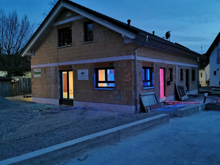

Patricck
05.10.20 18:12
Wir sind eher am Bodensee unterwegs.
Klar es gibt Unterschiede defininitv.
Wir haben hier jetzt kein Architektonisches Meisterwerk hingestellt. Eher einfach und Praktisch aber dennoch Smarthome mit allem was da so dazugehört.

05.10.20 18:41
Naja, falsches Forum mit viel Input, was mich jetzt eher nicht interessiert hatte
So ist es.
Ja, Probleme denke ich auch. Da muss dann wieder viel Gehirnschmalz daher. Ich finde das Drehen fürs EG nicht nur für die Räume besser, ist auch eine Rafinesse, die sich nur wenige Häuser leisten können. Hier bietet es sich an.
Nein, gar nicht. Viel zu viel Flur
Wo kann man denn den Lageplan ersehen? Wo ist was?
