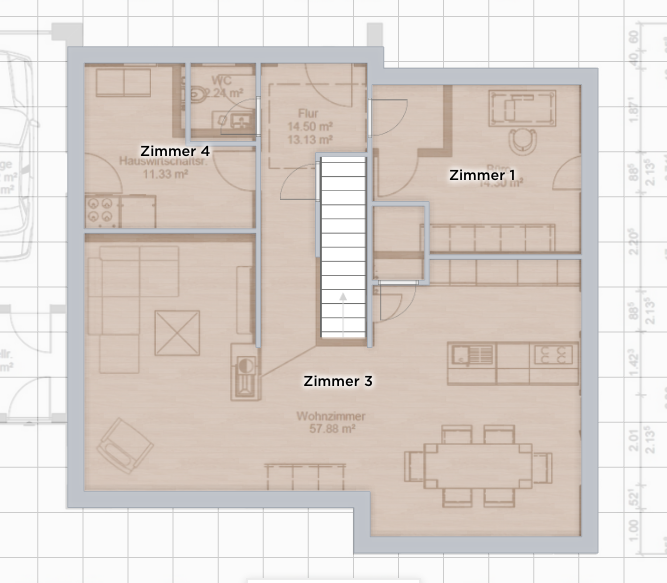

So meine ich das EG:
Grundriss eines Obergeschosses: Zimmer 1-4, Flur, Treppenhaus, WC und Wohnzimmer.

Ja, Probleme denke ich auch. Da muss dann wieder viel Gehirnschmalz daher. Ich finde das Drehen fürs EG nicht nur für die Räume besser, ist auch eine Rafinesse, die sich nur wenige Häuser leisten können. Hier bietet es sich an.
Nein, gar nicht. Viel zu viel Flur
Wirklich gute Ideen.
Den Treppenaufgang im Wohnbereich zu haben wie bei @Alessandro hat auf jedenfall seinen Charme. Ich muss zugeben, das gefällt mir sehr gut!
Allerdings wird m. E. der Eingangsbereich doch recht eng und die hohe Wand, die sich durch die Treppe ergibt, wirkt doch insgesamt sehr bedrückend. Außerdem würde dann doch der Luftraum im OG oberhalb des Eingangsbereiches wegfallen, oder nicht?
Verschieb doch mal die Treppe nach planrechts, so 60cm... und verschieb Deine mittige tragende Wand, also die Ecken am Eingang und Essbereich. Nimm dadurch die Treppe aus dem Flur und mach diesen etwas schmaler... Wäre ein Antritt der Treppe auf 90 Grad geschmacklich möglich bei Euch?

also mir gefällts sehr gut. Mein OK hast du
Hier vllt. noch zwei Punkte über die du nachdenken könntest:
1. Im Elternbad eventuell WC und Dusche tauschen. Wenn du keine Kontrollierte-Wohnraumlüftung hast, staut sich die feuchte Luft in der Dusche, die du durch die Nähe zum Fenster besser rausbekommst. Ich bin da sehr pingelig was Feuchte im Bad und mögliche Schimmelgefahr angeht Außerdem benutzt man das WC wahrscheinlich häufiger, dann musst du nicht jedes Mal um den waschtisch herum.
2. Die Front der Kücheninsel (Seite zum Esstisch) würde ich so planen, dass du Untersetzer, Salz+Pfeffer, Servietten etc. schnell griffbereit hast und nicht immer extra in die Küche laufen musst. Ist eine Kleinigkeit, aber das sind Dinge die man mehrmals täglich benötigt.

Danke Bis zum Bauantrag in I.Q 2021 haben wir ja sogar noch ein wenig Zeit um an ein paar Feinheiten zu pfeilen. Vielleicht werde ich die Planung wirklich mal noch in der Höhle der Löwen vorstellen...
Alessandro schrieb:
1. Im Elternbad eventuell WC und Dusche tauschen. Wenn du keine Kontrollierte-Wohnraumlüftung hast, staut sich die feuchte Luft in der Dusche, die du durch die Nähe zum Fenster besser rausbekommst. Ich bin da sehr pingelig was Feuchte im Bad und mögliche Schimmelgefahr angeht Außerdem benutzt man das WC wahrscheinlich häufiger, dann musst du nicht jedes Mal um den Waschtisch herum.
Grundsätzlich 'ne gute Idee. Der Nachteil ist natürlich, dass man dann - sollte man mal länger auf der Toilette sein (ihr wisst schon was ich meine ) - auf dem Präsentierteller sitzt. Auf der anderen Seite ist das WC intimer und besser blickgeschützt.
Außerdem ist der Laufweg aus der Dusche so kürzer und man macht weniger nass...
Die T-Wand soll sowieso nicht deckenhoch ausgeführt werden... Dann könnte die Feuchtigkeit dem zufolge ja über die T-Wand zum Fenster steigen.
Praktischer Tipp. Werden wir berücksichtigen, Danke

dann würde ich noch ein Fenster einplanen. Oder du machst eine Glastür beim WC
