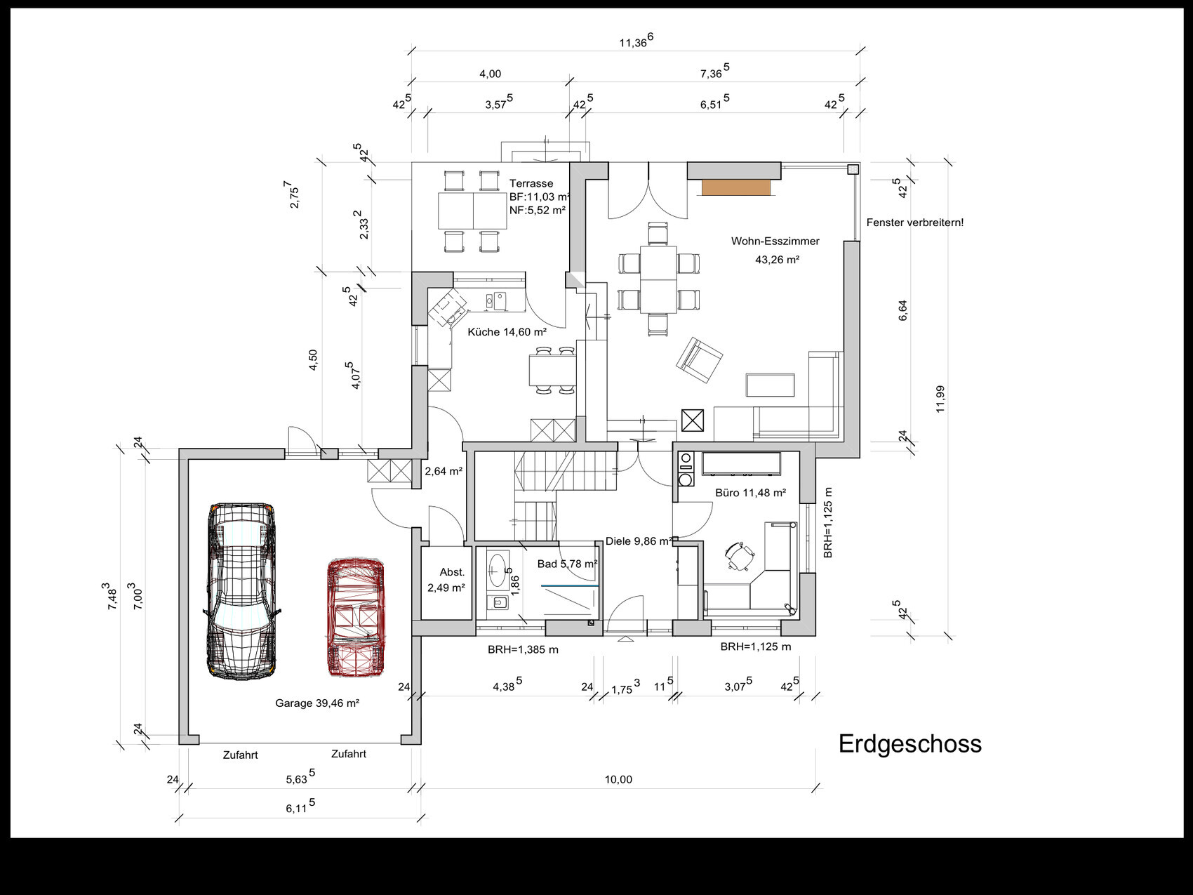

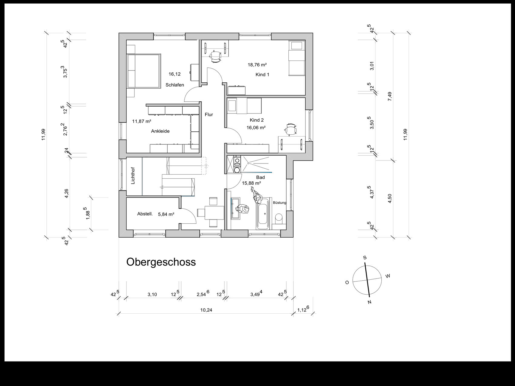

Nochmals Danke an Euch alle für Eure Rückmeldungen und Tipps
Nach ein paar Tagen Pause melde ich mich nun nochmals mit einem neuen Entwurf, der uns mittlerweile richtig gut gefällt.
Unterschiede zu den vorherigen Versionen:
- Treppe im UG wendet um 180 Grad, was das Problem des schmalen Gästebades löst
- im OG wurde der Flur verkürzt, das Kinderzimmer 1 vergrößert. Die Tür sitzt aber noch nicht optimal
- Lichthof statt schmalem Durchgang hinter der Treppe zum OG
Bitte stört Euch nicht an den Angaben zu den Fenstern. Diese sind noch nicht final angepasst und die Brüstungshöhen stimmen auch noch nicht.
Hätte nun nochmals eine Bitte an die Experten:
Habt ihr Ideen wie wir das Wohn-/Esszimmer möblieren könnten? Wo könnte der Fernseher hängen? Uns schwebt ein Pelletofen plan unten an der Wand zur Flurtreppe vor. Wäre es möglich, dass man diesen als Raumtrenner plan unten nach oben konzipiert und den Fernseher dann dort Auf der Seite Richtung Osten befestigt? Oder gibt es so etwas nur bei normalen Kaminöfen?
Freue mich sehr auf Eure Ideen und Rückmeldungen.
