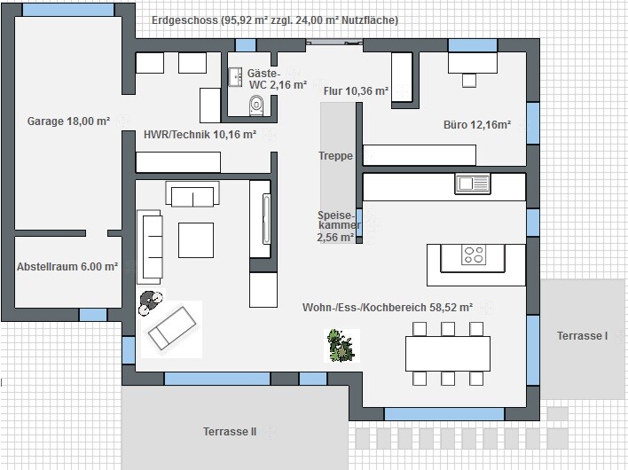

face26 schrieb:
Die ist schwer zu nutzen. Das ist immer das Problem bei den Grundrissen die mit einer geraden Treppe arbeiten.
Gerade Treppe ist leider fix. Wir haben schon alle anderen Treppenformen versucht. Dann bekommen wir aber leider nicht die erforderlichen Räume in die (durchs Budget) vorgegebenen Außenmaße.
face26 schrieb:
Wenn's mein Haus wäre würde ich schauen dass ich den Panoramakamin nach Planunten an die Außenwand bekomme. Der fungiert dann als Abtrennung zwischen Wohnbereich und Kochen-/Essen.
Das hatten wir mal ganz am Anfang. Das funktioniert bei dem Grundriss nicht. Wirkt total unruhig und macht die Grundidee der Großzügigkeit kaputt.
face26 schrieb:
Dann müsste man aber auch die Möbel und die Fenster bzw. Terrassentür anders anordnen. Momentan schaust ja aber max von der Seite eher fast von hinten auf den Kamin wenn auf dem Sofa sitzt. Wäre für mich suboptimal.
Das wird nicht wirklich gehen. Siehe Skizze des Lageplans in #89. Die Terrassentüren sollten sich ja schon vor den Terrassen bzw. dem Garten befinden.
Was empfindest Du denn als großzügig?
Im Moment sehe ich ein Wozimmer das effektiv eine Tiefe von 3,8m auf 2,8m hat. Seh ich nicht als großzügig.
Wenn Du ungenutzte Freifläche als großzügig empfindest, dann kannst das schon so machen. Ich würde bei Dir wenn ich Deinen "Allraum" reinlaufe mich fragen warum das Wohnzimmer so in die Ecke gequetscht ist wo doch hier alles frei ist.
Eine Stehlampe wird das Problem nicht beheben.
Edith: Gerade Dein Grundstück angeschaut. Verstehe gar nicht warum Du das so anordnest.
An Deiner Stelle würde ich den Wohnen und Küche/Essen Spiegeln.
Du läufst Dir ja die Hacken Wund von der Küche auf die Terrasse.
Abendsonne hast Du übrigens im Wohnzimmer auch nicht weil die Sonne im Sommer im Nordwesten untergeht.
Super, dass Du so kritisch bist! So habe ich das ehrlich gesagt noch nicht betrachtet!
Deine Denkanstöße in Verbindung mit dem Grundriss und dem Bild von @Alessandro hat mich auf eine komplett neue Idee gebracht. Ich versuche das mal heute Abend zeichnerisch umzusetzen und dann nochmal zu posten.
Danke!

So ich hatte mich jetzt nochmal dran gesetzt.
Auf Basis Eurer Anregungen habe ich mal WZ mit Küche getauscht und die Treppe mitgenommen (Position wie in #115). Dann funktioniert der Kamin jedoch nicht mehr und das WZ wird trotzdem eng. Meiner Frau gefiel das überhaupt nicht und will auf keinen Fall die Position der Küche und des WZ verändern. Wie man es dreht und wendet ist unter den Voraussetzungen (die auch im OG vorgegeben sind) aktuell das hier der beste Entwurf für's EG
Grundriss Erdgeschoss mit Wohnzimmer, Küche, Essbereich, Flur, Garage und Terrasse
Ich persönlich finde, dass das WZ nicht reingequetscht aussieht (sind auch immerhn 3,80m breite) und der Flur hin zum Wohnbereich nicht schlauchig wirkt. Vielleicht wirkt das durch die blöden möbel so... Leider bietet das Programm nur diese Möbelmuster an...
Das WZ ist bewusst so in die Ecke geplant, damit es vom Rest abgetrennt und eben gemütlich ist.... Vielleicht einfach Geschmackssache.
Außerdem finde ich gar nicht, dass sich da so viel toter Raum bildet. Durch das geplante Recamiere wird das erste linke Drittel gut genutzt und ins letzte Drittel kommt eine große Pflanze bzw. Weihnachten der Weihnachtsbaum. Ins mittlere Drittel ragt dann der Kamin hinein.
Bzgl. Abendsonne im WZ: Die hätte ich auch nicht, wenn ich das WZ auf die andere Seite packe. Aktuell haben wir im übrigen volle Abendsonne im WZ und das nervt mich persönlich immer so sehr, dass aktuell abends immer die Rollladen unten sind.
