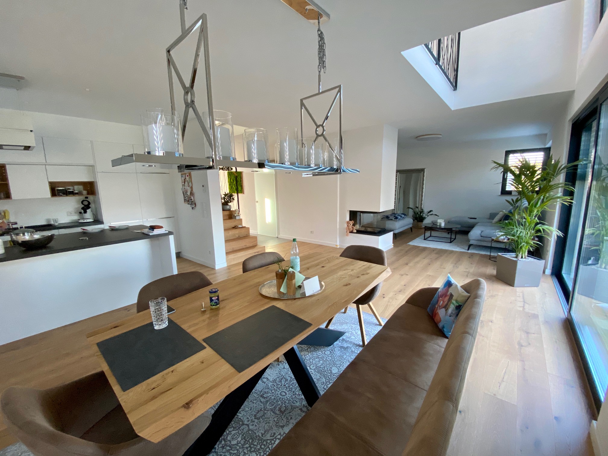

Alessandro schrieb:
wir haben exakt den gleichen Ofen
Du musst also mindesten 1/2 Meter noch Richtung WZ wegrechnen, wenn du eine bündige Wand haben willst.
Die Länge des Ofens beträgt zwar "nur 1m, aber du musst dahinter auch noch das Kaminrohr einplanen. Damit verlierst du auch nochmal ca. 30-50cm.
Plane das vorab schon so, dass du mit Ofen eine Durchgangsbreite zum WZ von mindestens 2m hast.
Falls du einen Holz-, Laminat-, Vinyl- oder Teppichboden hast, brauchst du auch noch einen Funkenschutz in Form von Fliesen oder einer Glasplatte.
je 30cm seitlich und 50cm(!) an der Stirnseite.
Auf diesem Foto kann man die Kante erkennen. Hier wurde der Ofen ca. 3cm Richtung WZ eingerückt damit kein Riss durch die Ausdehnung der zwei unterschiedlichen Materialien entsteht.
Wir wussten auch nicht, dass man das machen sollte, deswegen will ich dich vorwarnen
Hallo Alessandro, sieht wirklich Hammer aus euer Wohnbereich. Hättest du vielleicht mal einen Grundriss parat? Wie viel Gesamtwohnfläche habt ihr? LG
