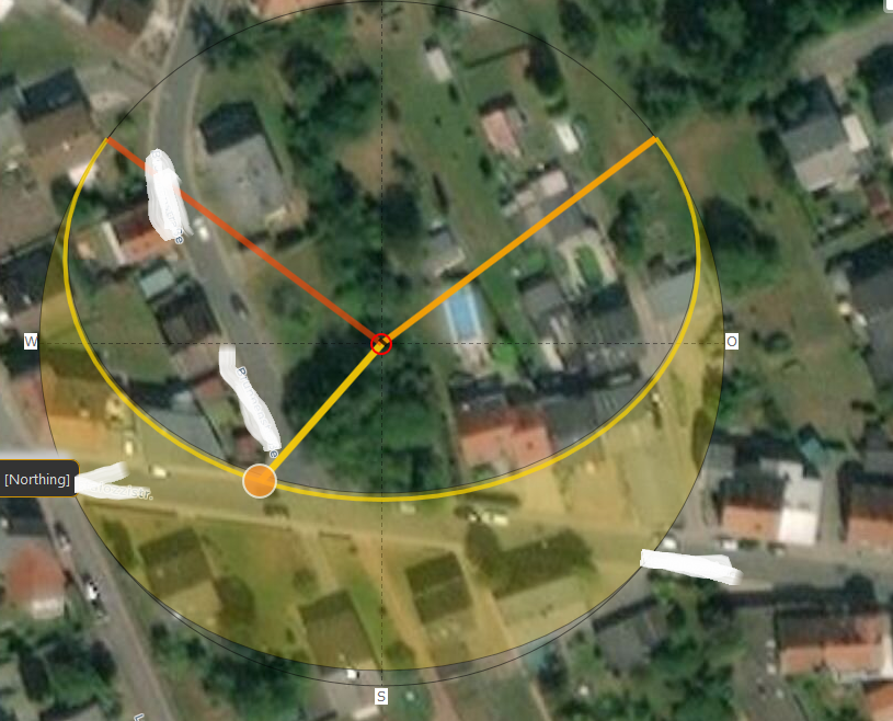

Den Sonnenverlauf habe ich mir schon angeschaut.
Wie gesagt die Positionierung war jetzt unabhängig vom Grundriss.
Mir ging es nur um Sonne im Garten zu haben.
Wenn die Garage im Norden ist habe ich ja Fläche für die Fenster im Süden.

Also unabhängig vom Grundriss, wenn ich den Garten in den Süden verlege habe ich zwar vorerst Sonne. Aber wenn jemand ein Haus auf Grundstück 152/2 baut bin ich wieder genau dort wo wir angefangen habe.
Warum? Der Sonnenverlauf ändert sich dadurch nicht. Auch eine Bebauung südlich von Deinem Grundstück würde die hochstehende Mittagssonne zumindest an den allermeisten Tagen des Jahres überstrahlen.
Ich sehe auf dem Luftbild ganz viele Bäume auf Parzelle 152/2. Ist ein Teil davon evtl. auch auf Denem Grundstück? Könntest Du dann für den Fall einer unansehnlichen Nachbarbebauung als Sichtschutz stehen lassen. Ich glaube auch nicht, dass der Nachbar alle Bäume radikal wegrasieren darf, wenn er baut, hat die Gemeinde eine Baumschutzsatzung? Der Schattenwurf dieser Bäume ist auf diesem Bild auch nicht allzu lang, Du würdest noch immer ganz viel Sonne im Garten haben, wenn Du Dein Haus im Norden und den Garten in den Süden planst.
Sind das Laub- oder Nadelbäume (frage wegen Lichtdurchlass im Winter)?
Daher würde ich tendieren Haus direkt 3m von der Südlichen Grenze, Garage nördlich und den Garten im nördlichen Zipfel des Grundstücks.
Was haltet ihr davon?
Nicht viel, dann verschattet Dein eigenes Haus tagsüber Terrasse und weite Teile Deines Gartens, zum Abend hin kommt der Schatten dann von der Garage und morgens vermutlich von den an der Ostgrenze stehenden Bäumen. Ich würde das Haus so weit wie möglich in den nördlichen Zipfel setzen.
Am südlichen Gartenende würde ich mir dann für die heißen Tage eine kleine Sitzecke im Schatten der Bäume einrichten.

Das kann man so ja nicht sagen.
Mich Stört eben der verkehr von der Hauptstraße

Die Bäume sind ziemlich hoch aber haben kaum Blätter unten und in der Mitte. Ich denke die werden alle abgemacht wenn dort gebaut wird. Es sind Laubbäume.
Was wäre denn wenn wir das Haus um 45° im Uhrzeigersinn drehen würden ? Dann bekommen zumindest die Wohnräume ordentlich Sonne ab.

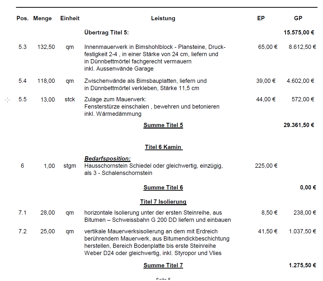

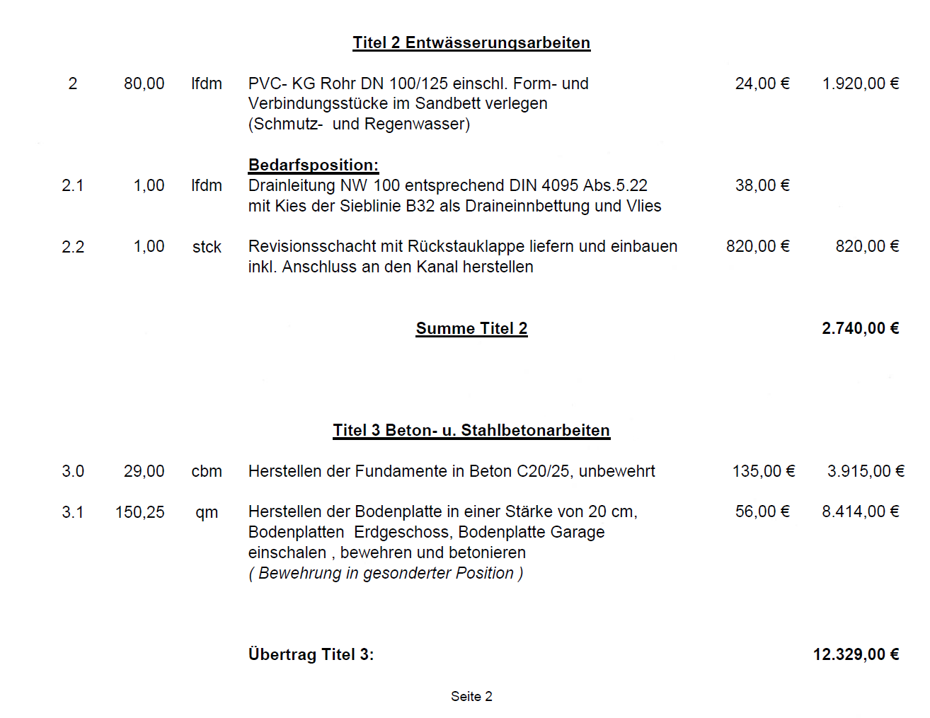

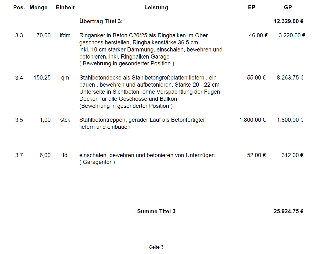

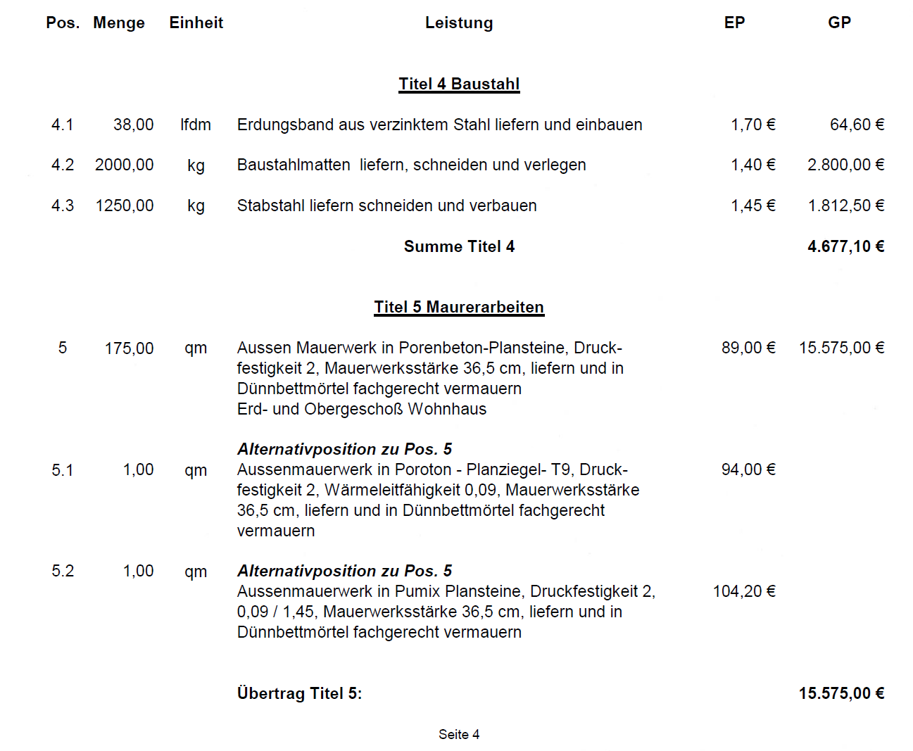

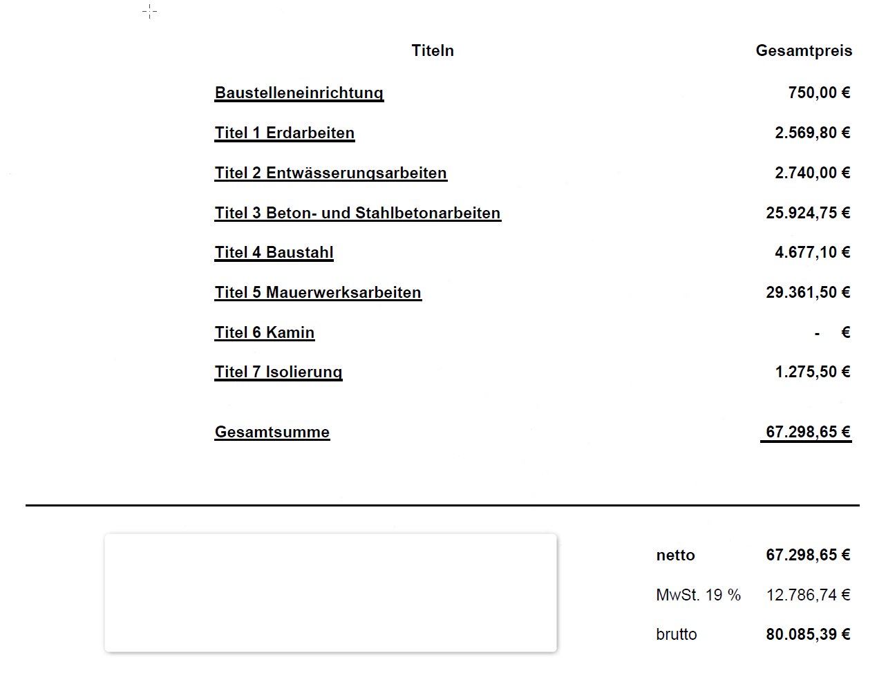

Übrigens habe ich heute ein Angebot vom Rohbau über 80teur bekommen um mal eine grobe finanzielle Richtung zu bekommen.
Es müssen natürlich noch ein paar Sachen rein und rausgerechnet werden aber die Richtung stimmt.
