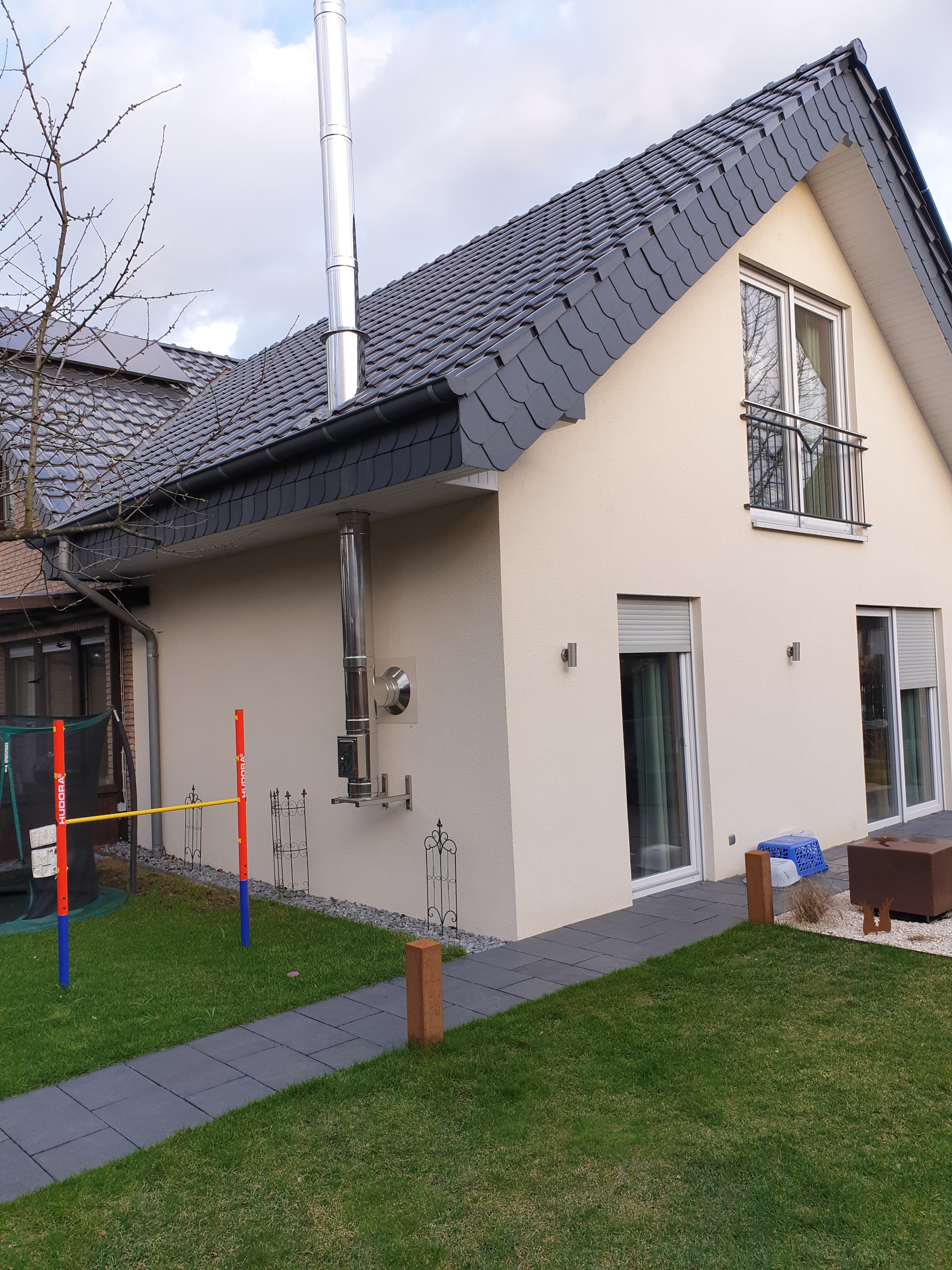

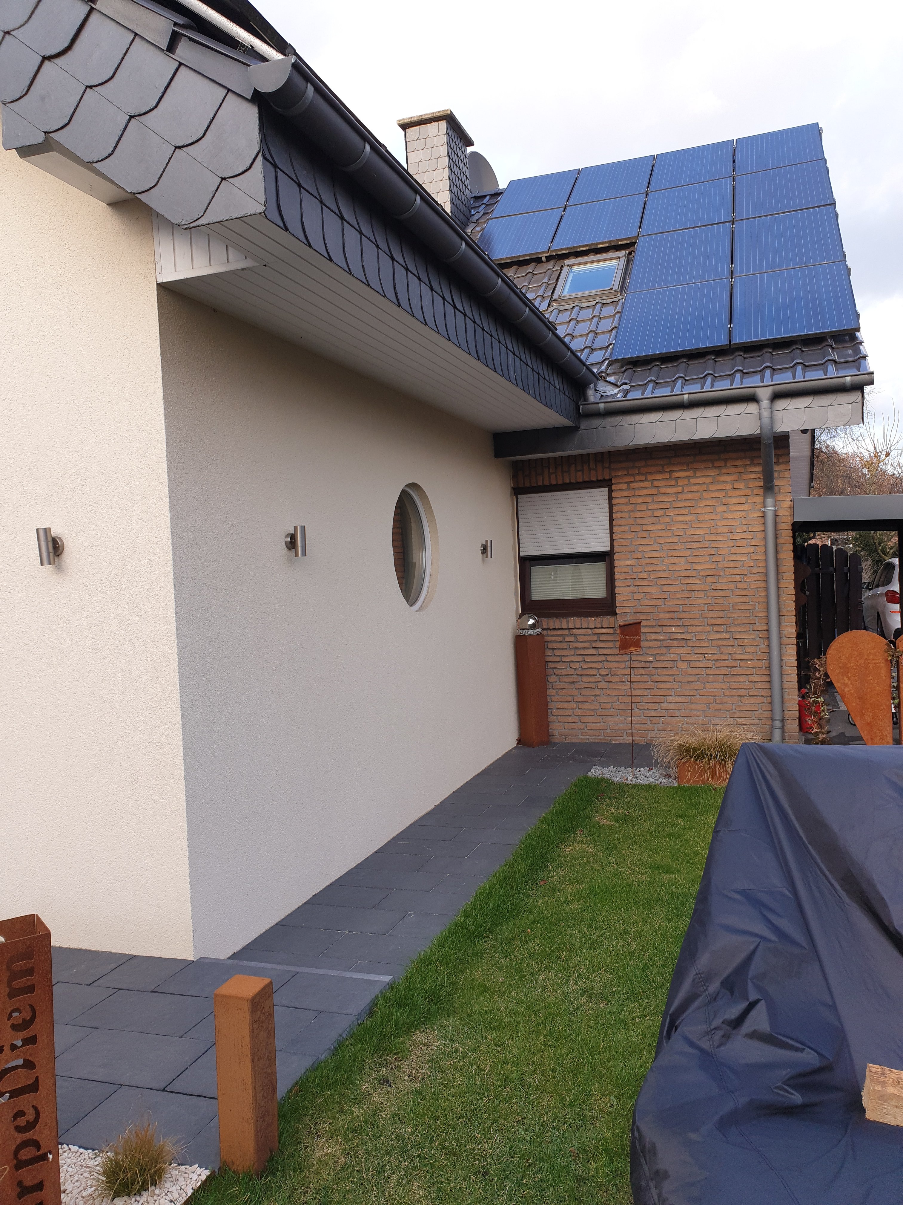

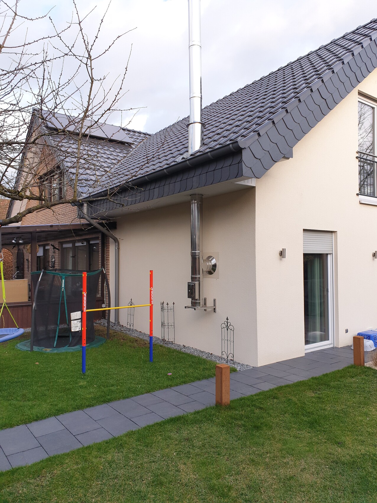

bin neu hier und habe direkt mal eine Frage.
Ich habe angebaut. Altbau ist Klinker und Neubau ist Putz in RAL1015.
Irgendwie gefällt es mir nicht so recht. Hat jemand Ideen wie man es verschönern könnte.
Habe schon an Riemchen kleben gedacht aber der Klinker ist so alt(35 Jahre).
Gruß
Michael
Steffi33
Die Fotos sind nicht so richtig aussagekräftig.. Aber eine Idee, die immer funktioniert, wäre, den Anbau in einem sehr dunklen grau (fast schwarz) zu streichen. Jetzt "leuchtet" er ja praktisch in diesem hellen Farton. Eine dunkle Fassade lässt den Anbau optisch "verschwinden". Dann noch ein paar höhere Pflanzen ringsherum und von weitem entsteht der Eindruck, es gibt nur den Klinkerbau. Aber Achtung, falls dicke Polystyrol-Dämmung darunter, sind dunkle Farben ggf. ein Problem (Stichwort: Hellbezugswert) LG Steffi.

hampshire
Ich finde es oft ansprechend, wenn Altbau und Anbau sich optisch voneinander unterscheiden. Der Anbau sieht hier recht „brav“ aus und scheint im Verhältnis zum Altbau auch groß. Wir würden den Anbau entweder mit Pflanzen beranken oder mit Holz verkleiden. Am Fenster des Altbaus, welches ganz nah an der Neubauwand sitzt würde das zu etwas Lichteinbußen führen.
guckuck2
ja, die Kombination ist nicht ganz glücklich. Die Waigel Augenbrauen (Schiefer) oben drüber sind auch speziell.
Ich glaube weiß wär es deshalb auch nicht. Vielleicht was knalligeres.
