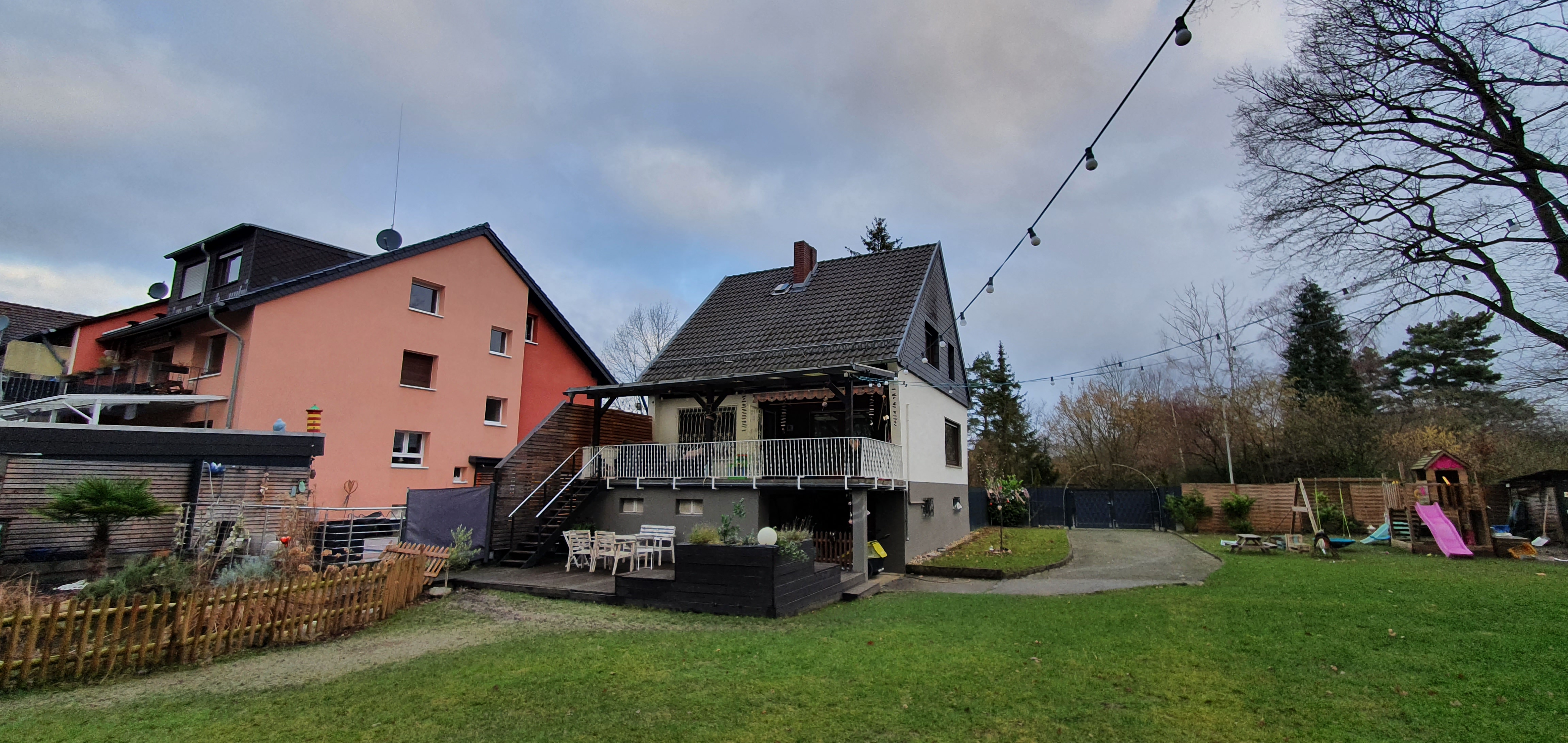

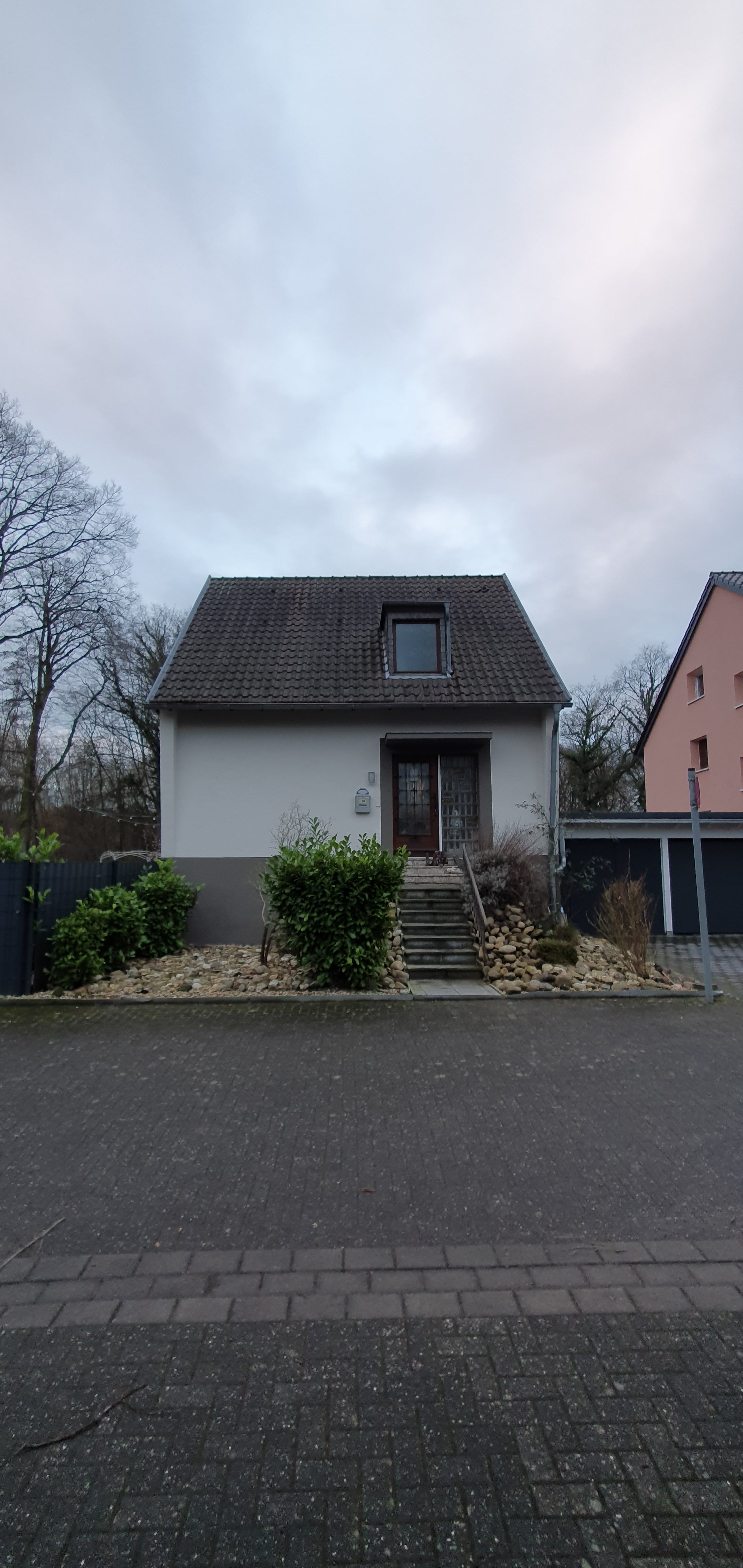

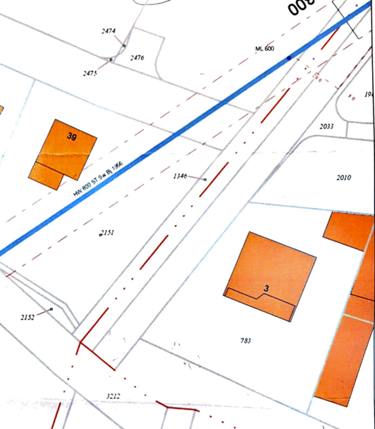

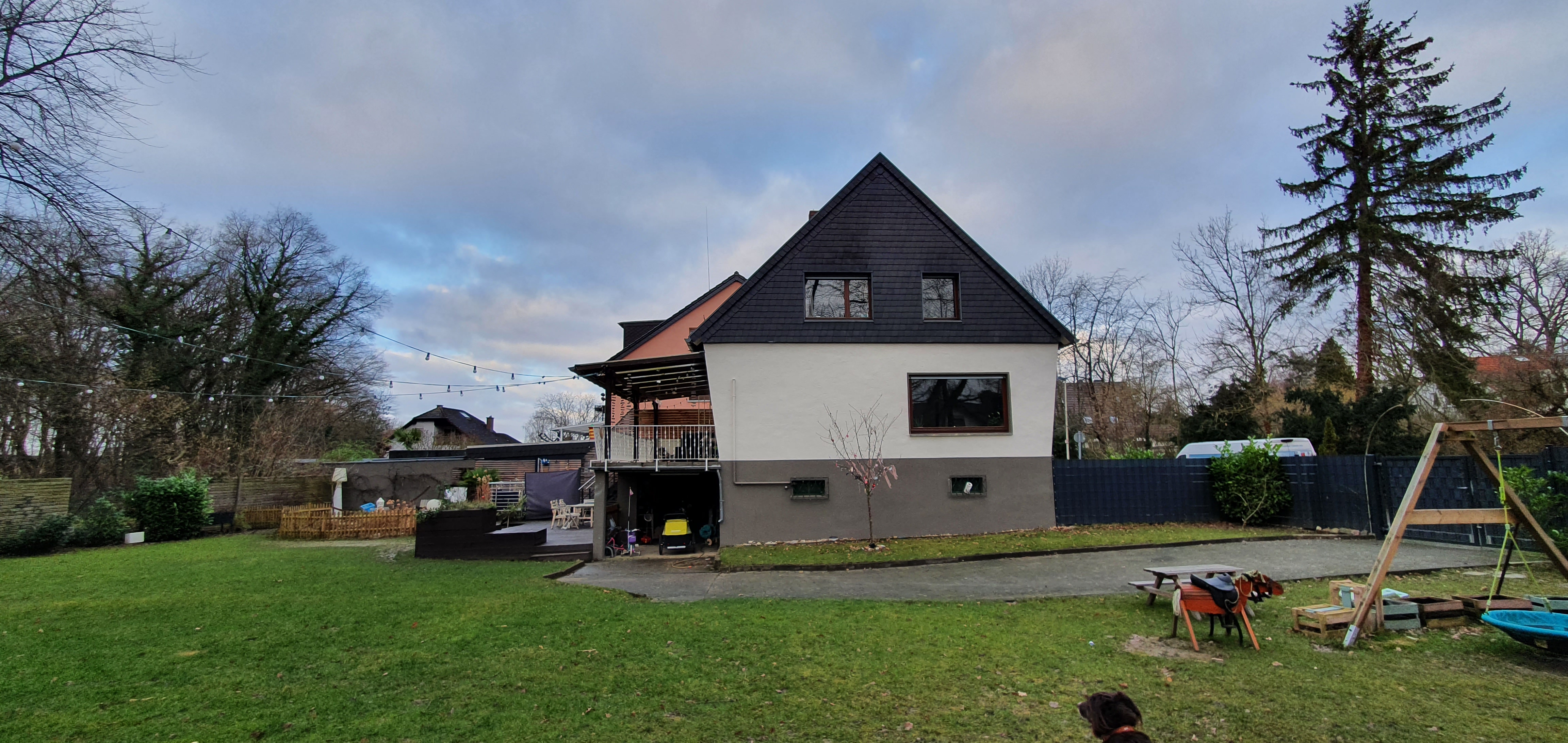

Ein paar verdeutlichende Bilder der aktuellen Lage (die Grundrisse des Istzustandes sind im Startpost)
Lageplan mit orangefarbigen Gebäuden, blauer Linie und roten Grenzlinien.
Garten hinter zwei Häusern mit Terrasse, Gartenmöbel, Spielgerät und Lichterkette.
Kleines weißes Haus mit braunem Dach, Treppe zum Eingang und Steingarten.
Zweistöckiges Haus mit dunklem Satteldach, Terrasse, Garten und Hund im Vordergrund
